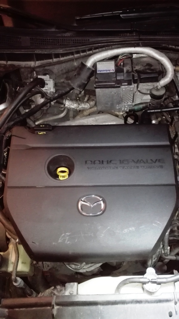

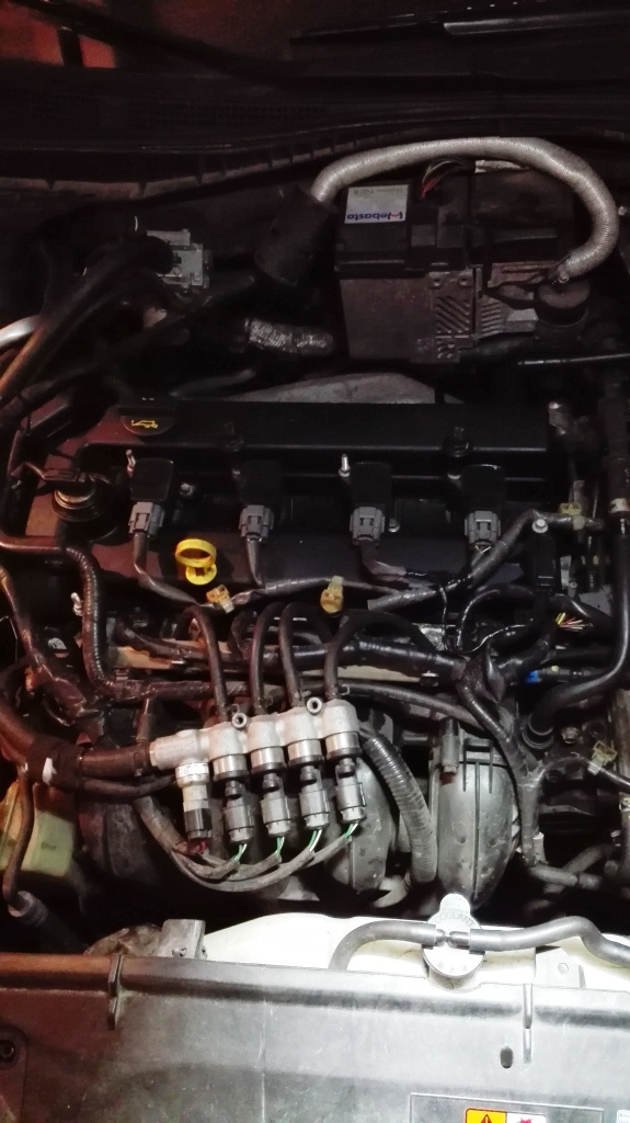

Postprzez Diabeł » 27 kwi 2016, 19:58
Gdyby ktoś chciał zobaczyć jak można założyć instalacje LPG (bo już widziałem wyciętą dziurą na wtryski gazowe)
Od: 28 wrz 2011, 12:40
Posty: 53 (1/1)
Auto: Mazda 6 GY 147 KM

Postprzez Fred.X » 27 kwi 2016, 23:03
Diabeł napisał(a):Gdyby ktoś chciał zobaczyć jak można założyć instalacje LPG (bo już widziałem wyciętą dziurą na wtryski gazowe)
hmm tylko wtryski mają pod górę :D

Postprzez Diabeł » 28 kwi 2016, 09:35
[quote="Fred.X"]
tak to wygląda na zdjęciu a w rzeczywistości wcale pod górę nie mają :D
