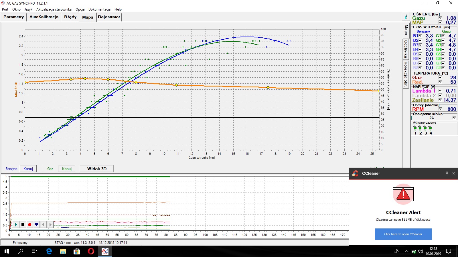

To tak zrobilem kalibracje od nowa i juz mam cos poprawioną mape. Tylko pytanie odnosnie cisnienia lpg, bo jest ok 1bara, ale widze ze spada do 0.86-0.88 . Podnieść cisnienie na reduktorze i jeszcze raz kablibracje?
Taka jest obecnie

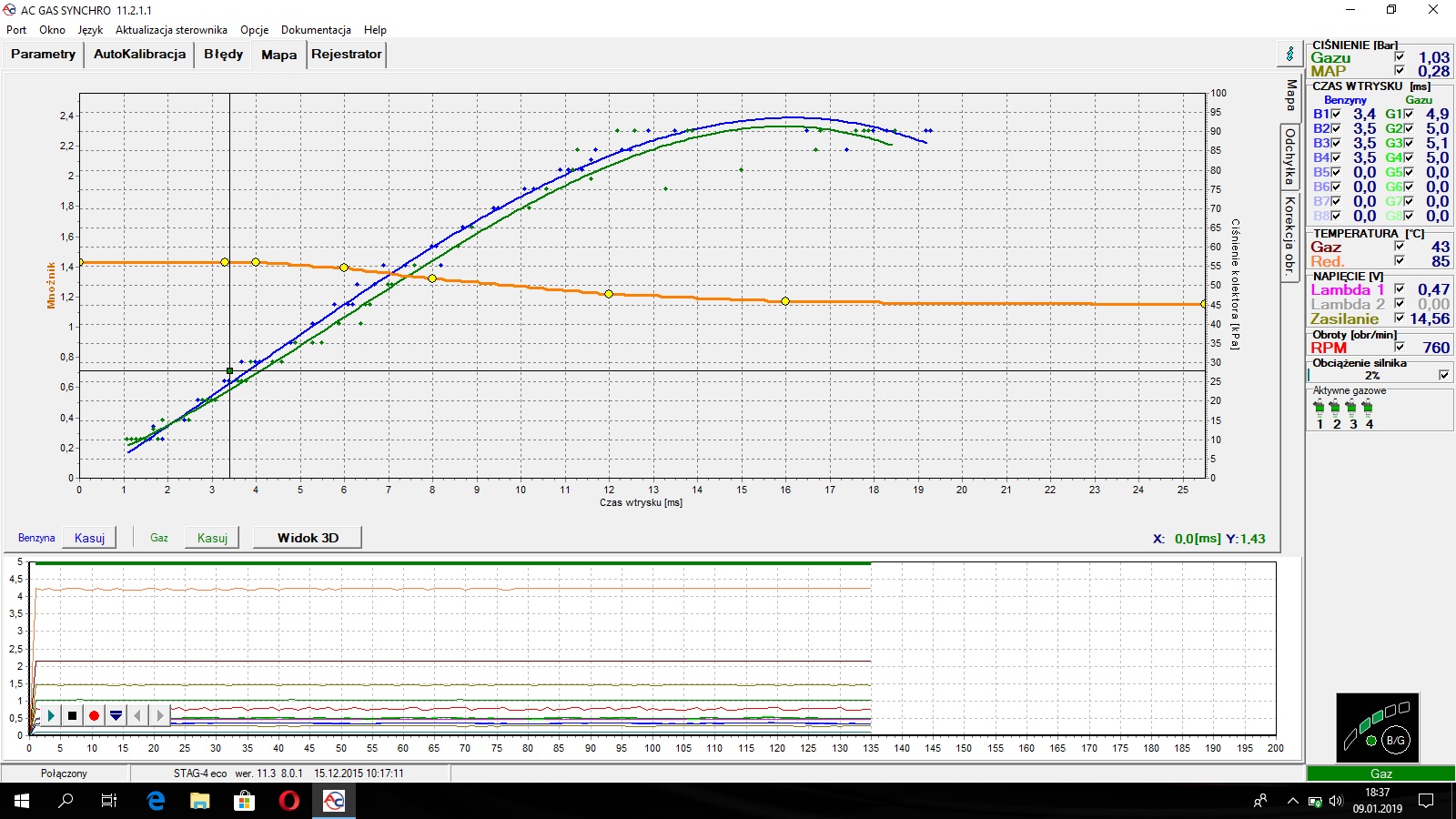

Taka była po kalibracji i pierwszej jezdzie.

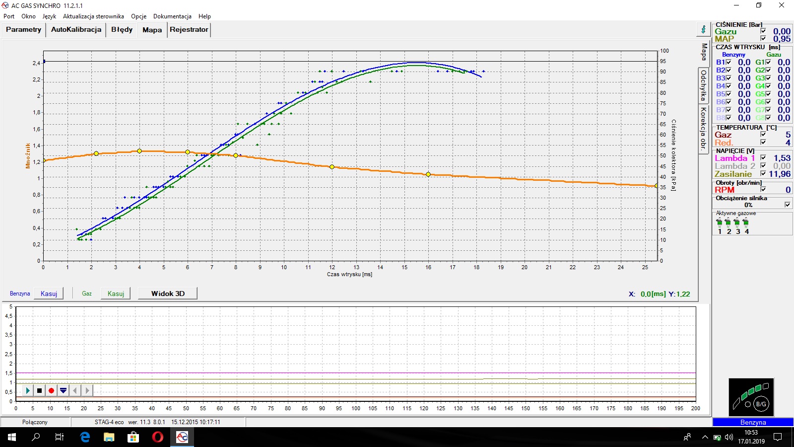

Postprzez rafał88 » 17 sty 2019, 12:19
Znowu mała aktualizacja, podniosłęm cisnienie i mnoznik spadł . Aktualna mała bez koretkt.
