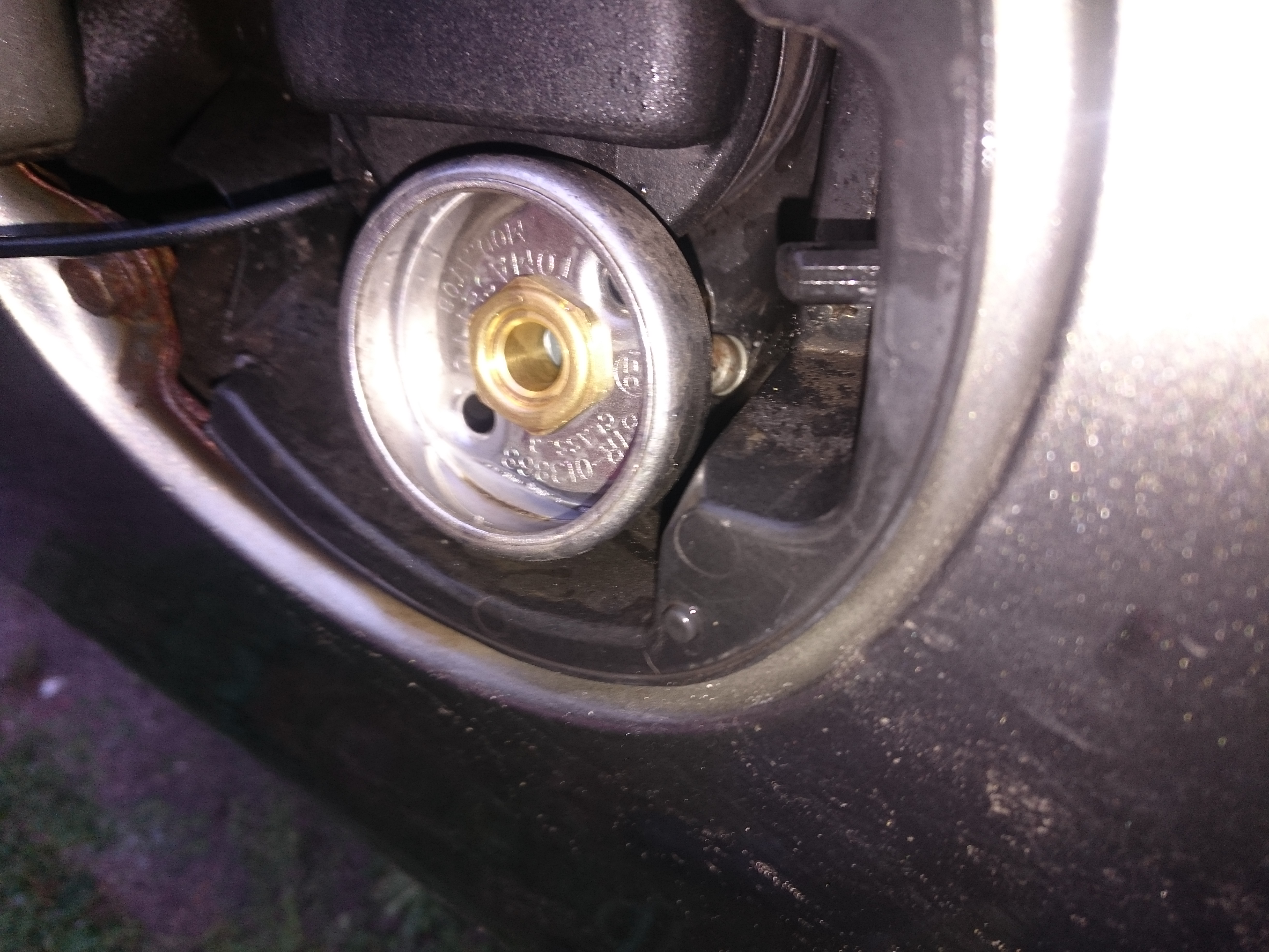

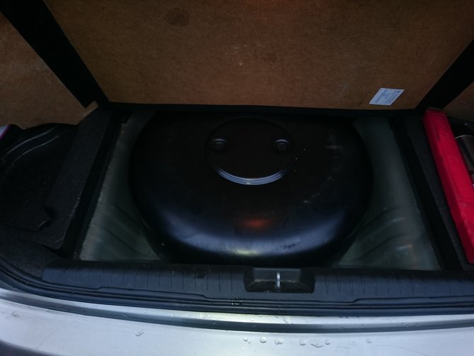

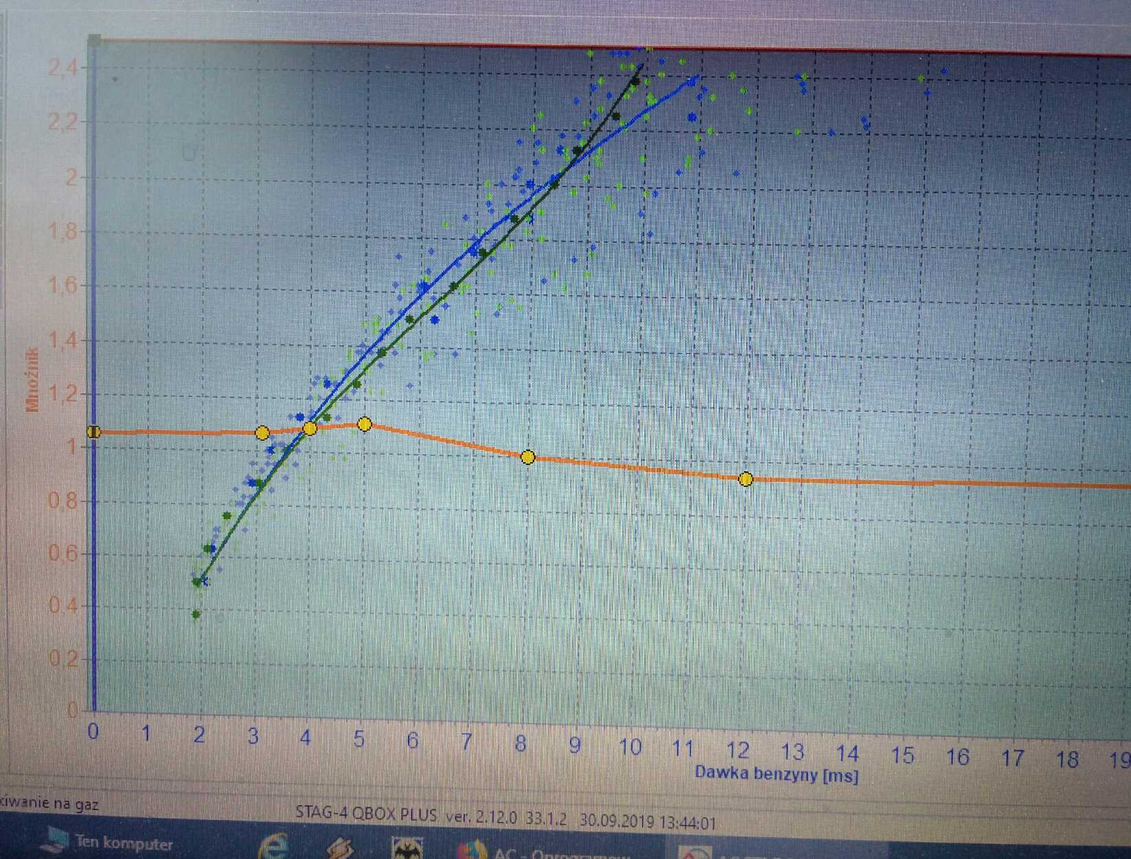

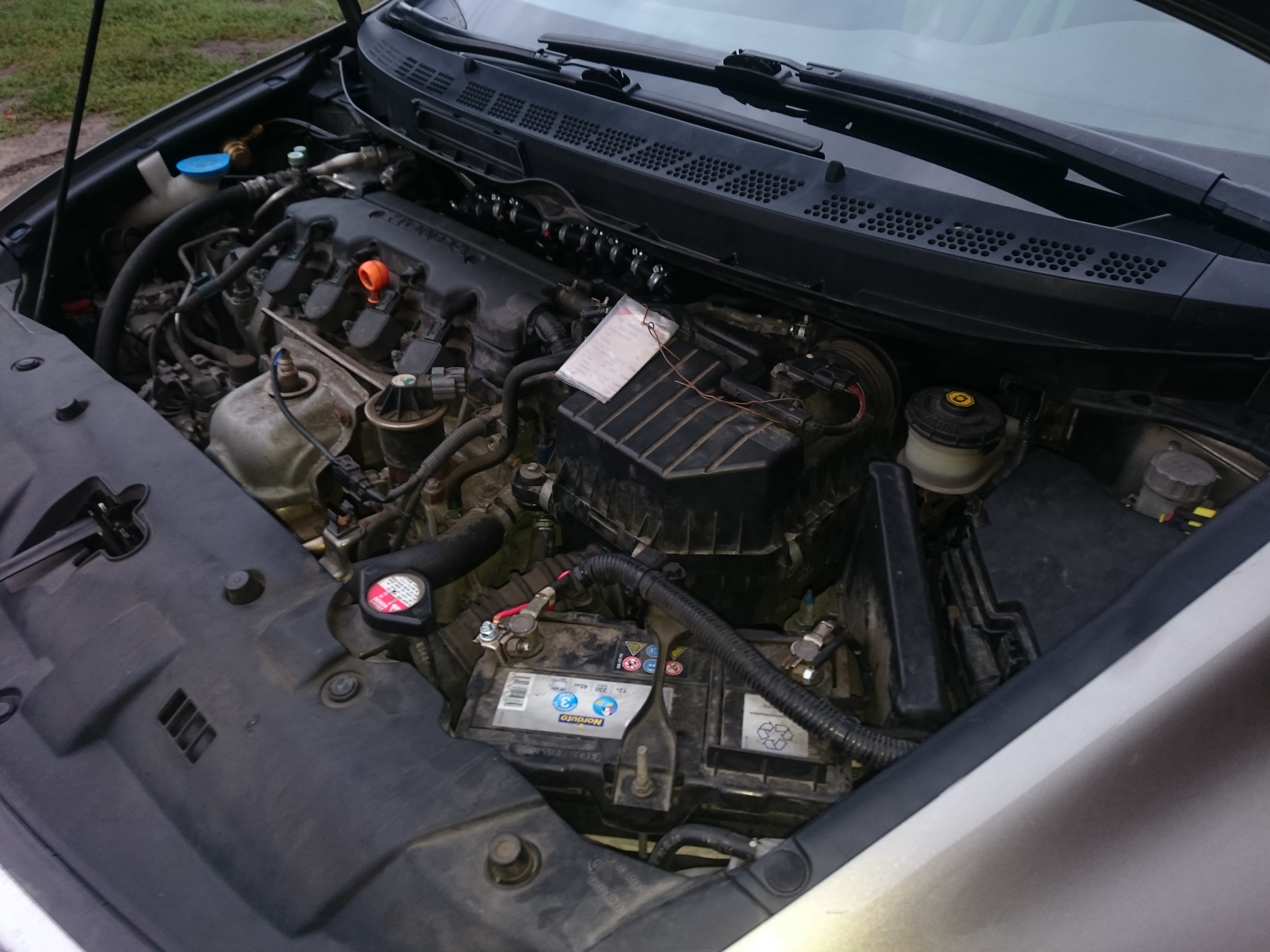

Postprzez zadra » 8 wrz 2019, 00:47
Zrobiłem kilka fotek

Postprzez zadra » 20 wrz 2019, 15:10
Przejechałem już ponad 1500 km.
Mogę powiedzieć trochę więcej.
Po ostatniej regulacji praca silnika się wyrównała, nie,żeby wcześniej było coś nie teges, ale w czasie przeglądu po 1000-u wskazałem Panu Darkowi zakresy obrotów w którym auto wyraźnie zachowaniem różni się w czasie jazdy na Lpg od momentów gdy korzysta z Pb.
Oczywiście jazda z komputerem na kolanach i ustawienie mapy w całym zakresie pracy pod obciążeniem ;
Zostały poprawione równie pewne drobiazgi, które wyszły po montażu.
Jestem zadowolony z obsługi i mogę polecić ten warsztat innym szukającym uczciwego podejscia do sprawy, montażu i obsługi "posprzedażnej".
Wydaje mi się,że skoro dla mnie (dość wymagającego klienta) mieli cierpliwość i chęci do pracy, to powinni poradzić sobie z każdym innym przypadkiem.
Co do auta.
Ustawienia po autokalibracji okazały się prawidłowe, choć w pewnych zakresach było zbyt bogato.
Po ustawieniu "w drodze" jest lepiej i spalanie odrobinę się zmniejszyło.
Na razie (z tych kilku tankowań) wynika,że w moim przypadku spalanie lpg jest wyższe od Pb o jakieś 22%(wskazanie z komputera spalania) choć to twierdzenie obarczone jest dużym błędem bo przecież na lpg jeździ się trochę inaczej niż na drugiej benzynce.. Chyba częściej wchodzę na wyższe obroty i w takich warunkach silnik spalałby benzyny wyraźnie więcej niż przez te 3500 km zanim zamontowałem gaz.
Została jeszcze do wykonania "regulacja objętości butli" bo po wstawieniu wielozaworu i tankowaniach wynika,iż mogę zalać tylko 75% objętości a przecież warto mieć choć odrobinę większy zasięg auta skoro butla ma swoje znaczące rozmiary..
Na tą "optymalizację" jesteśmy umówieni wstępnie na październik. Do tego czasu będę sobie jeździł tak jak jest i nie będę się spinał na jakieś wariacje.

zrobionej korekty po temp reduktora
Czego dokładnie dotyczy ta korekta? Nie jest chyba jednoznaczna z temperaturą gazu i jego ciśnieniem tak bezpośrednio.
No chyba,że nie masz mapsensora i czujnika temperatury przed wtryskami, bo jeśli jest map i czujnik temp.na wężu, to komp powinien korygować czas wtrysków biorąc pod uwagę przede wszystkim te dwa wskazania.
Temp. reduktora jest kontrolowana chyba po to, aby właśnie w odpowiednim momencie włączyć instalację lpg, więc korekta temp, reduktora to tak naprawdę sztuczne poprawienie charakterystyki czujnika w reduktorze tak, aby wskazywał najbardziej zbliżone wartości temperatury do rzeczywistych.
Dobrze myślę?
Mam prośbę, w czasie regulacji zerknijcie może na różnicę temperatury reduktora a temp. cieczy chłodzącej w układzie i napiszcie mi jakie są u Was wartości.
Mam podejrzenia,że u mnie to może mieć znaczenie w kwestii czasu przełączania na lpg.
U mnie przy rozgrzanym układzie w czasie postoju auta różnica ta wynosi ok 15stC – reduktor na grodzi silnikowej.

Postprzez Bigbluee » 21 sty 2020, 08:30
Sterownik każdy, sam ma wbudowene jakieś korekty na zasadziej "mniej więcej" ale jednak udostepnia się dodatkową kartę na korekty po temp reduktora i gazu. Z tego co wyczytałem, korekta po temp gazu jest średnim pomysłem do dłubania bo trzebaby mieć jakiś porządny czujnik temp gazu umieszczony na butli a najlepiej na wężu wychodzącym z butli aby po korektach temp gazu coś kalibrować a bez tego, nie ma to sensu. Przysiąde, zrobie screeny.
Poniżej screen który mnie zaniepokoił jak podłaczyłem kompa kilka miesięcy temu. Nie wygląda źle, ale korekta końcówki mapy gdzie jest pełen but, wcale nie jest prosta.
Podniesienie mnożnika w środku to nie problem ale opuszczanie na koncu jeszcze niżej, prawie do 0,8 to juz byłoby troche za duzo poniżej 1. Sterownik sobie z tym radzi ale tak nei powinno być. Do tego w korektach G B1, czyli odchyłka mieszanki LPG względem mieszanki na benzynie, w zakresie 3500-4500 dostawałęm wartości nawet -25 (na niebiesko), mimo, że mnożnik już był na środku ustawiony dobrze a na koncu mapy było niby za bogatoca nie za biednie. W sumie nic sie kupy nie trzymało. Dlatego, troche inaczej niż w instrukcji, najpierw skorygowałem te anomalie, potem mapa troche sie znowu rozjechała, potem ciśnienie na reduktorze w dół, podniesienie mnożnika, znowu korekta na podstawie G B1 i tak do usranej śmierci :D
Gazu nigdy nie da się idealnie ustawić ale ustawienie bardzo dobre wystarczy bo sterownik z resztą problemów sobie poradzi, wiec tez nie mozna popadać w skrajnośc bo latem znowu będzie inaczej. Gaz zamiast 10 stopni będzie miał 30 :)

Postprzez zadra » 21 sty 2020, 12:41
Ale przecież tam temperatura gazu Cię nie powinna obchodzić, bo po co Ci temperatura cieczy przed ogrzaniem i odparowaniem?
Interesuje Cię temperatura gazu przed wtryskami na "kolektorze"dolotowym do wtrysków i względem tej temp. wykonywane są korekty.
Co do mapki, to dodałbym dodatkowe punkty na krzywej mnożnika, między 8...11ms, można wówczas dokładniej wpływać na korekty.

Postprzez Bigbluee » 21 sty 2020, 19:40
zadra napisał(a):Co do mapki, to dodałbym dodatkowe punkty na krzywej mnożnika, między 8...11ms, można wówczas dokładniej wpływać na korekty.
Ten screen jest sprzed kilku miesięcy, zrobiony jak zobaczyłem to co wstawiłem. Nic nie ruszane było przeze mnie. Teraz kropek to jest kilkanascie. W piątek podłaczam się ponownie i zobacze co wyszło z moich ostatnich rzeźb. Wstawie jakiegoś screena, chyba że będzie wstyd wstawiać hahaha

Postprzez zadra » 21 sty 2020, 21:41
wstaw, ciekawi mnie jak się zmieniło.
