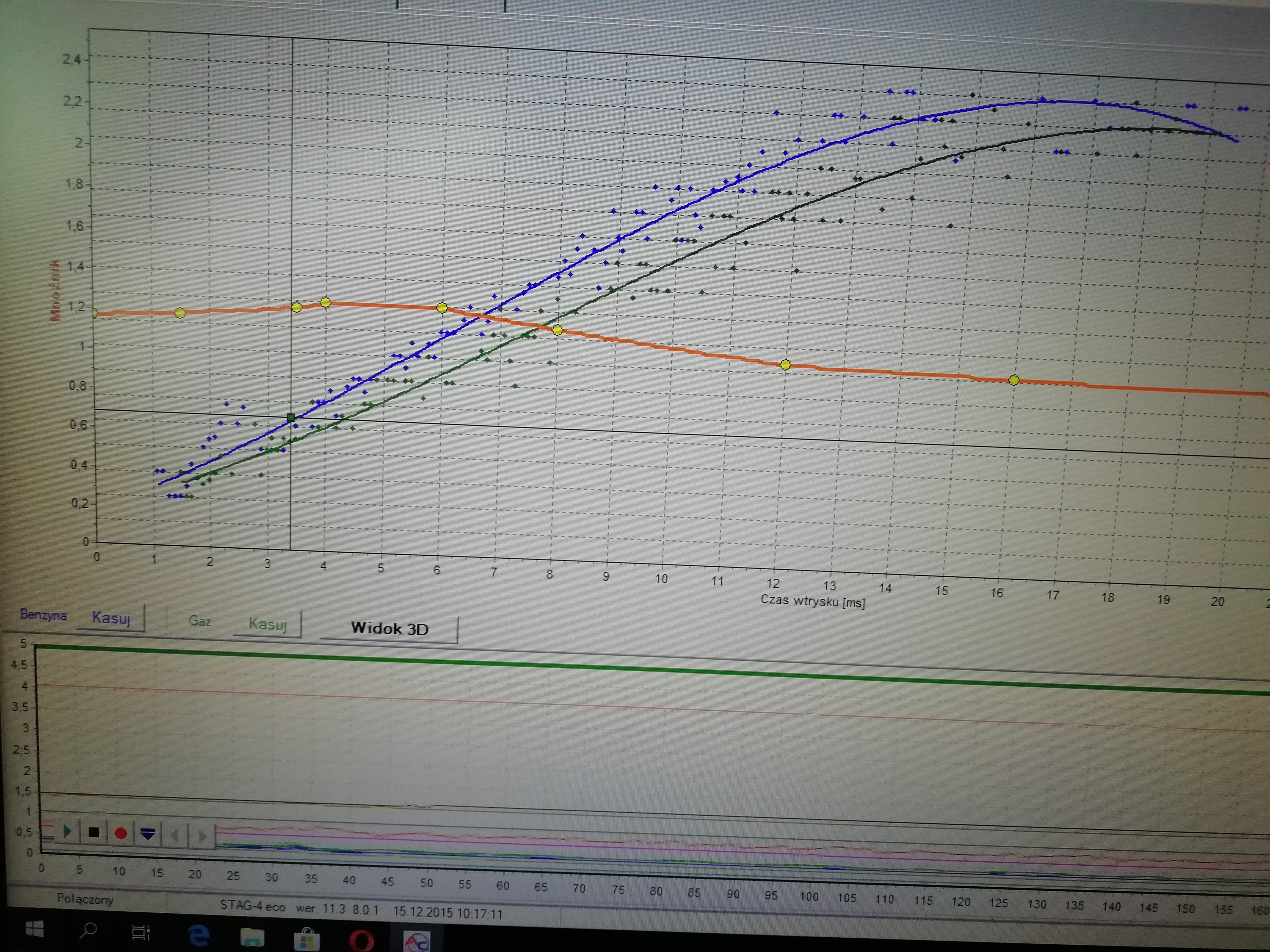

Postprzez rafał88 » 27 gru 2018, 14:43
Iii znowu pisze tutaj. Mam dziwne akcje na ELPIDŻI. Aa wiec tak pierwszy problem jaki jest do roziazania to pewnie reduktor w smietnik . Ale najsampierw pokaze mape.
Dopisano 27 gru 2018, 15:45:

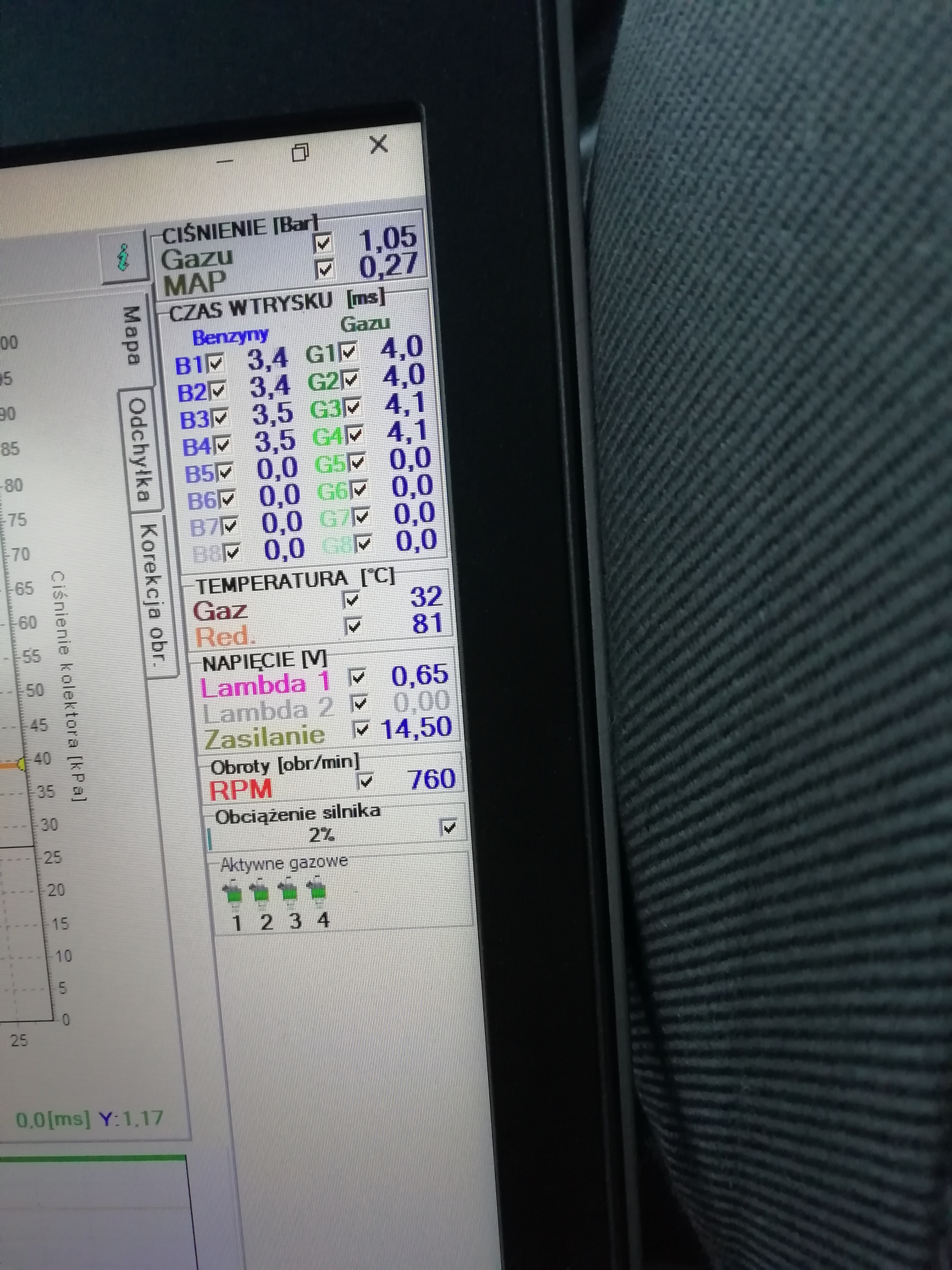

Tak wyglada mapa, ale ogolnie problem jest taki ,ze jak dam w palnik to cisnienie z ok 1bara potrafi zejsc do 0.6bara. Oczywiscie na programie jest ustawione ,ze minimalne cisnienie moze byc 0.5 i dlatego tez nie przełącza sie na PB
I kolejna sprawa ,ze zaczał mi palic dosc sporo. gdzie wczesniej 8litrów raczej było normą , tak teraz 10 litrów pucuje. Na trasie 9 litróow a wczesniej 7.5 a nawet i mniej było. No i czuc gazem pod maska , nie taki ogrzanym tylko własnie takim cieklym..
Postprzez Bigbluee » 30 gru 2018, 20:09
A jakie masz ciśnienie "zadane/strojenia" na pierwszej stronie programu w tabelce po lewej ? Nie pamiętam dokładnie jak ono sie nazywało.
Mój 2.0 Pb jest taki sam jak Wasz 2.0 Pb :)

Postprzez rafał88 » 2 sty 2019, 18:12
Wiesz , dzisiaj wrzuce cos wiecej. Własnie wymieniłem reduktor na Alex Shark 1200 i podłacze do kompa. Auto ogolnie o dziwo na zimnym odpaliło na lpg w trybie awaryjnym , jak dobrze pamieta. Wczesniej nie było opcji na takie odpalenie. Odpalnieni było tylko dla sprawdzenia szczelnosci jakby sie kto pytał.
Dopisano 3 sty 2019, 16:02:
Cisnienie zadane jest 0.97.
