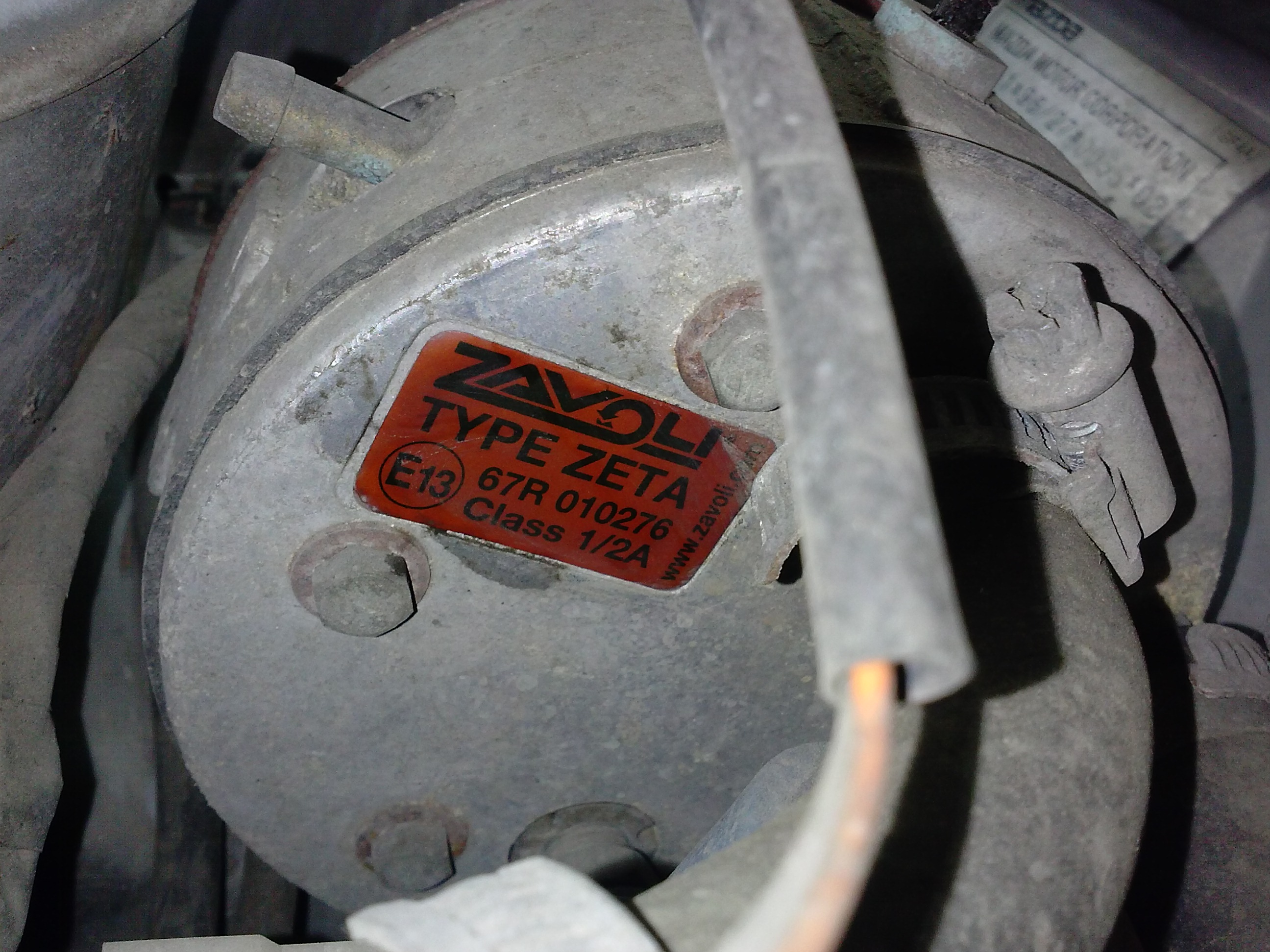

Moge prosić o podpowiedź? Mój reduktor to Zavoli Zeta.

Postprzez Przemek323c » 20 paź 2014, 12:47
Zavoli nie ma zintegrowanego zaworu, musisz go znalezc i odczytac typ.

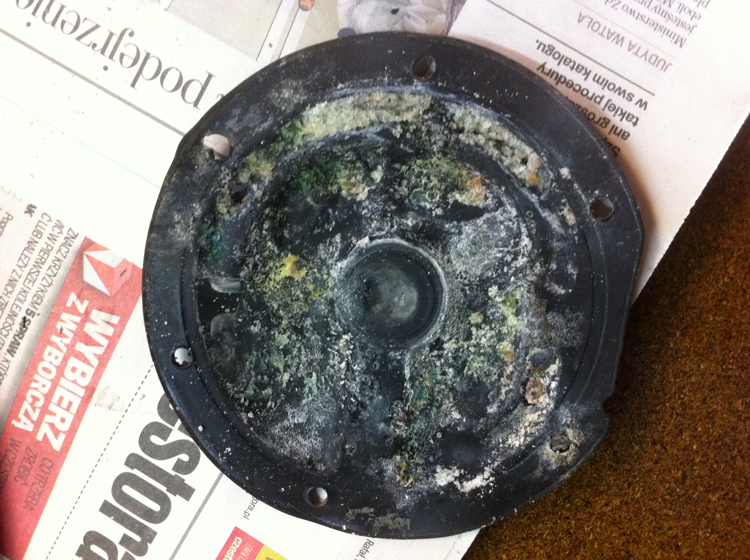

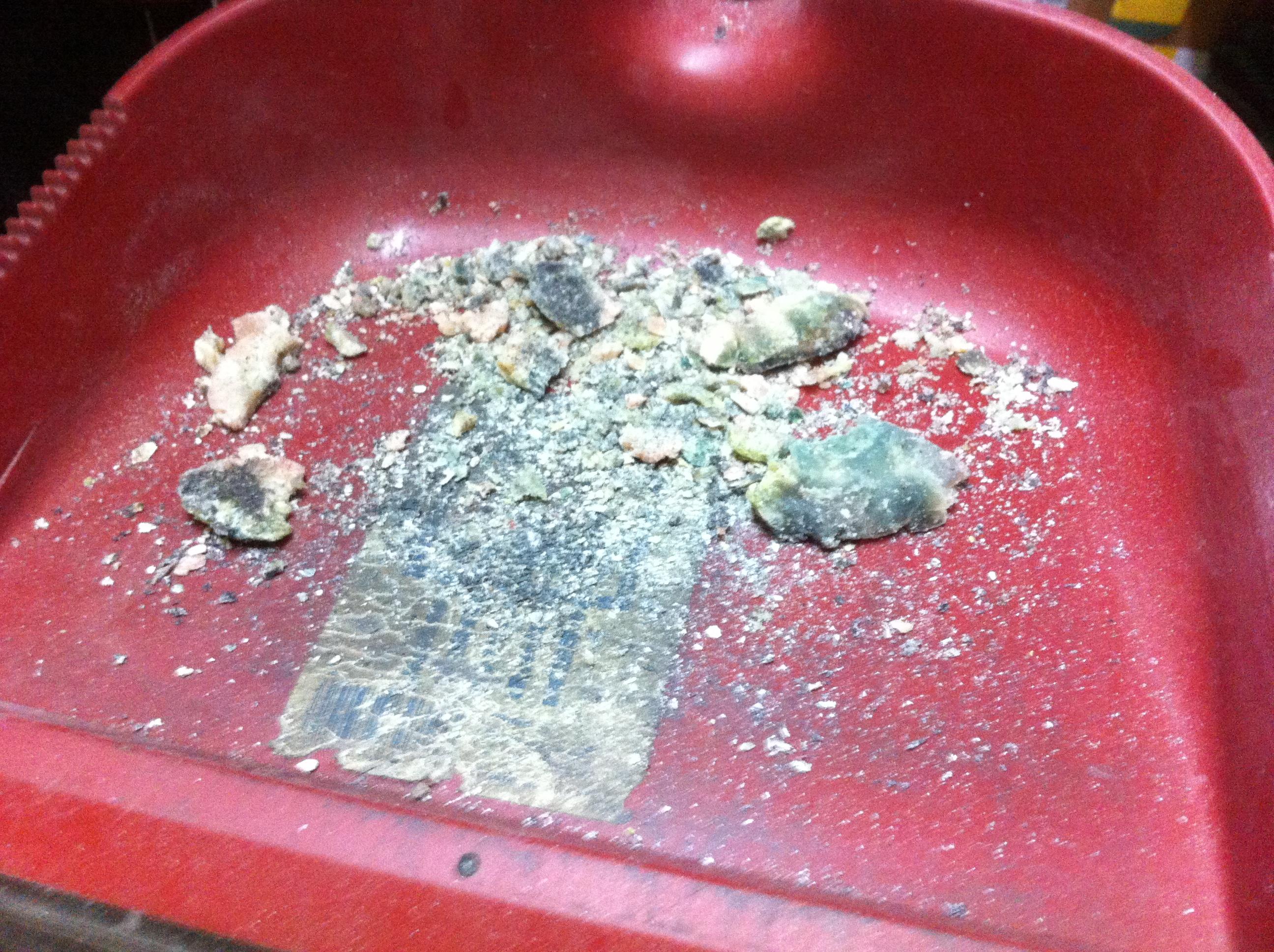

Postprzez berrrcik29 » 1 lis 2014, 19:54
chciałem go zregenerować bo silnik chodził na gazie w cały świat, miałem przeczucie, że to wina parownika. Zobaczcie co było w środku... Moje pytanie, jak to mogło w ogóle pracować???
Po zregenerowaniu nie ten silnik na gazie, równo, nie szarpie, tak jak powinno być :)
Prins jest naprawdę bardzo dobry, że taki zasyfiony, a i tak pracował ;)

Postprzez Przemek323c » 1 lis 2014, 21:20
To nie jest jeszcze duzo syfu. Uroki polskiego gazu. Dobrze ze udalo sie naprawic samemu.

Postprzez berrrcik29 » 1 lis 2014, 21:52
To jest syf po stronie płynu chłodniczego, po stronie gazu była taka brązowa maź, i nawet nie było jej tak dużo. Mam nadzieje, że będzie już ok ;) Ewentualnie mogę jeszcze dać wtryski do wyczyszczenia, ale póki co pojeżdżę trochę i zobaczę jaka jest różnica w jeździe oraz spalaniu.
