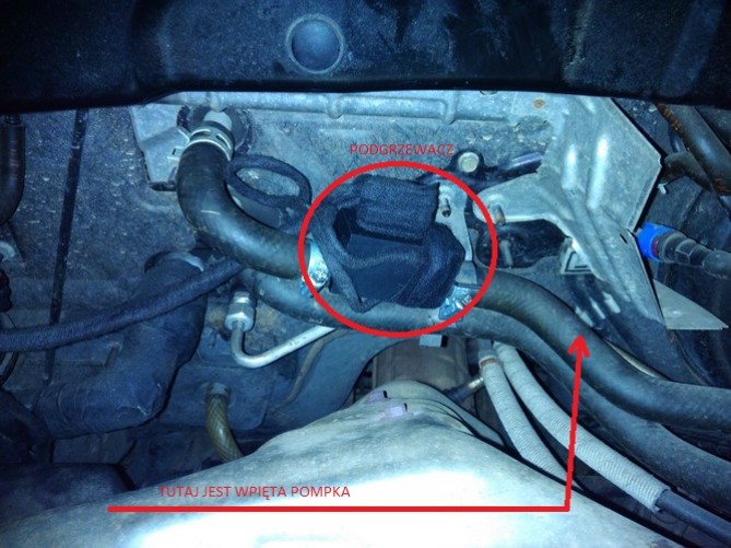

Postprzez abudabdi » 5 gru 2014, 00:05

Postprzez thing » 5 gru 2014, 09:12
abudabdi napisał(a):Witam po założeniu gazu u mnie ogrzewanie osłabiło się więc próbowałem to naprawić wręcz polepszyć szybsze nagrzewanie się, zacząłem od kupna małego dogrzewacza elektrycznego na 3 świece żarowe polepszyło to lecz nie było to tak dobrze jak pierwotnie, zauważyłem ze wpięty szeregowo reduktor przydławiał obieg więc dokupiłem pompkę elektryczną od tego czasu w mroźne dni szybko mi się nagrzewa i mam (saunę) w aucie. <czarodziej>
zrób jakąś fote jak i gdzie to podpiąłeś :)

Postprzez abudabdi » 5 gru 2014, 09:41
układ po odpaleniu i włączeniu nagrzewa wodę do 50 stopni (zależy od termostatu można dać inny) po czym się wyłącza pompka jest obok lecz zdjęcie było robione przed kupnem pompki

Postprzez gik » 5 gru 2014, 11:23
Ale dlaczego ten reduktor wpięty jest szeregowo?

Postprzez abudabdi » 5 gru 2014, 12:12
gik napisał(a):Ale dlaczego ten reduktor wpięty jest szeregowo?
trudno mi powiedzieć tak zostało zamontowane może tak było wygodnie ?
W niczym to nie przeszkadza przy -2 stopniach jak odpalę auto i włączę podgrzewacz to po upływie 3min. (na postoju) przełącza mi na gaz <jupi> (w ustawieniach mam 30 stopni) <spoko> <ok> <spoko>

Postprzez gik » 5 gru 2014, 12:21
Ja nie widzialem jeszcze szeregowo, dlatego zimno, ale jak Ci dziala z patentami to oki :smile:

Postprzez abudabdi » 5 gru 2014, 12:25
gik napisał(a):dlatego zimno
nie wydaje mi się bo ciepło idzie z silnika do kabiny później przez reduktor
Obecnie ciepło idzie z silnika do kabiny –>podgrzewacz->pompka elektryczna->reduktor.

Postprzez gik » 5 gru 2014, 13:01
Aha w taki sposob, w sumie nie wiem jak szybko nagrzewala sie mazda bez lpg, ale w poprzednim aucie po montażu lpg nie zauważyłem różnicy, połączenie równoległe.

Postprzez thing » 5 gru 2014, 14:23
czyli jakbym chciał podłączyć taki podgrzewacz to potrzebuje:
podgrzewacz
termostat bimetaliczny
przekaźnik
kable
montuje termostat bimetaliczny np. 50C na obudowie podgrzewacza, lub na wężu. Po osiągnięciu 50C termostat daje sygnał do przekaźnika który wyłącza grzanie. Jakiś dodatkowy przełącznik w kabinie.
