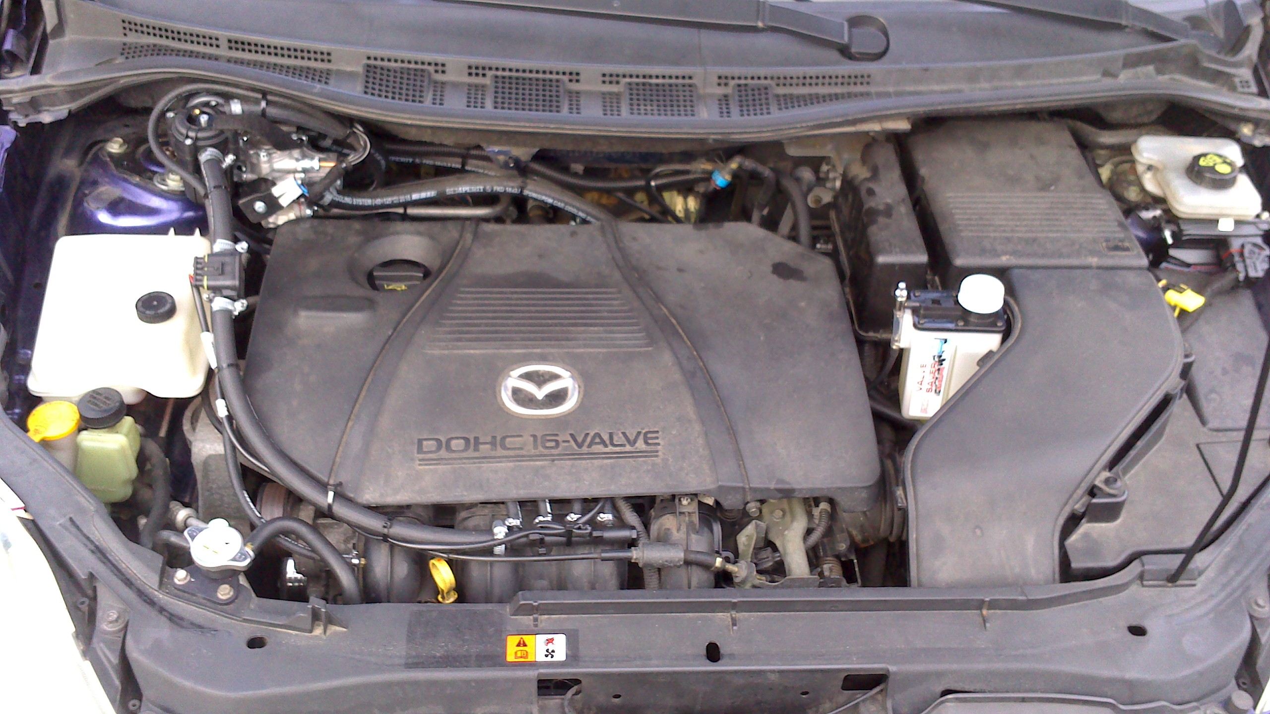

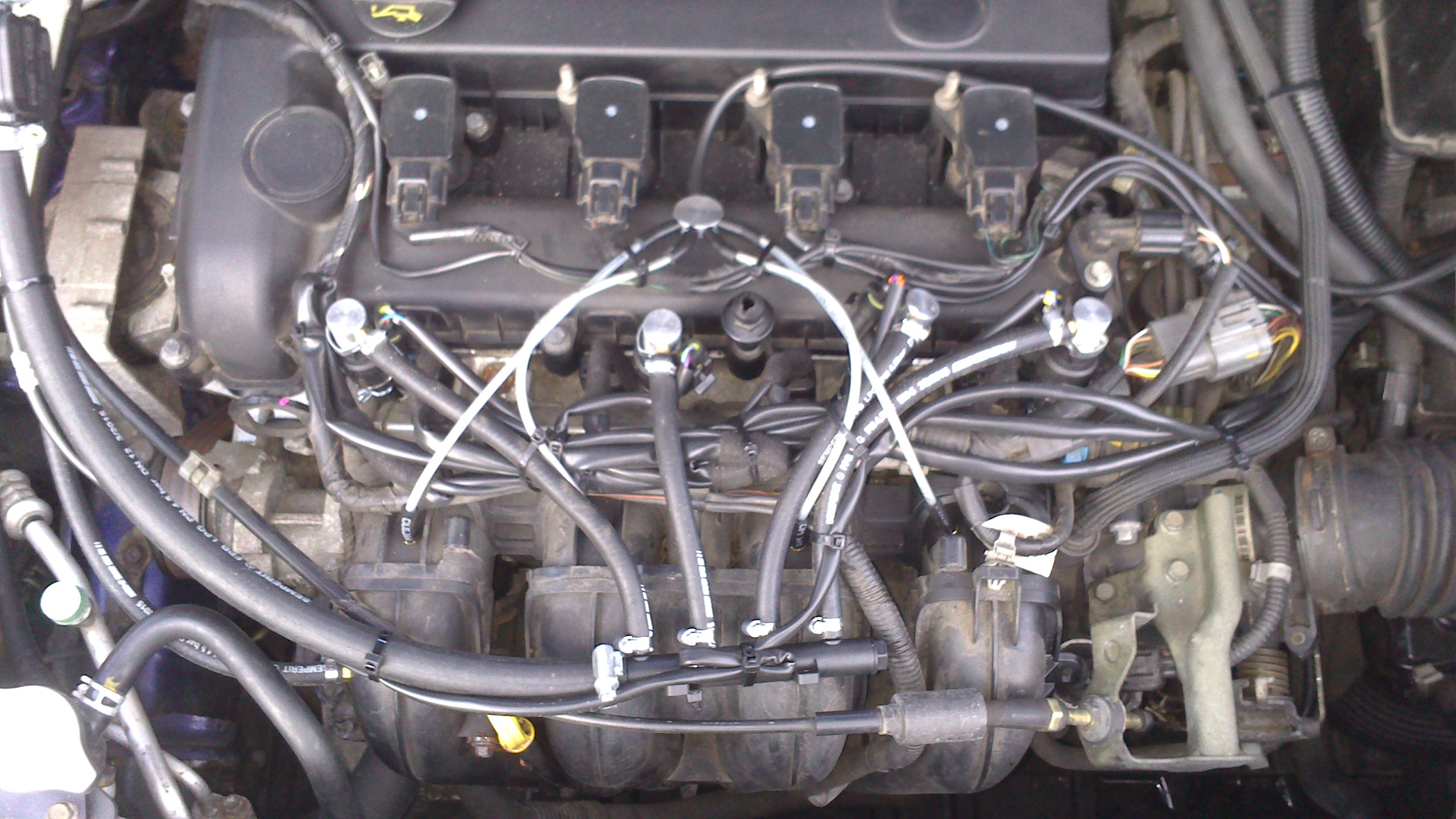

Witam nie zakładałem nowego tematu ponieważ mam identyczny silnik jak autor. Chciałem podzielić się z wami moja świeżo włożoną instalacją założona w lubuskim, Graty wrzucili takie jak chciałem (dużo dowiedziałem się co wrzucić od użytkowników ) z lubrykacją bo powiedział że przy tym silniku (taki sam jak w fordzie) bardzo słaba głowica i że po wrzuceniu lubrykacji będzie pewny bezawaryjności przynajmniej przez 2 lata tyle co gwarancji ;)
A wiec:
– STAG 4 QBOX
-wtryski BARAKUDA
– reduktor SHARK
– wielozawór JOMASOTTO
– zbiornik BORMACH
zbiornik 44l wchodzi 37l (musiałem podnieść trzeci rząd siedzeń o 6 cm) jeżeli ktoś chce wrzucę fotorelację jak podnieść siedzenia żeby wszedł większy zbiornik.
wlew w klapce
kolektor nie ściągnięty do nawierceń, chciałem nawiercenia w głowicy ale mówi że się w to nie bawi :(
Identyczny post wrzuciłem na forum-lpg mam nadzieje że ktoś się wypowie na temat montażu.
zbiornik 44l wchodzi 37 l gazu

Postprzez Biniu » 19 gru 2015, 21:51
Widzę parownik wysoko założony, a chyba powinien być możliwie najniżej. Trochę fuszerka :/

Postprzez Fred.X » 19 gru 2015, 22:04
Biniu777 napisał(a):Widzę parownik wysoko założony, a chyba powinien być możliwie najniżej. Trochę fuszerka :/
to pokaż kolego gdzie w 5 założyc , żeby zostac krytykiem nie trzeba żadnej szkoły skończyć ...

Postprzez Grumbleemon » 20 gru 2015, 01:12
To jak coś powinno być zrobione w teorii, a jak da się zrobić w praktyce to dwie różne rzeczy. Nie tak łatwo zamontować w 5 nisko parownik. Grunt żeby działało.

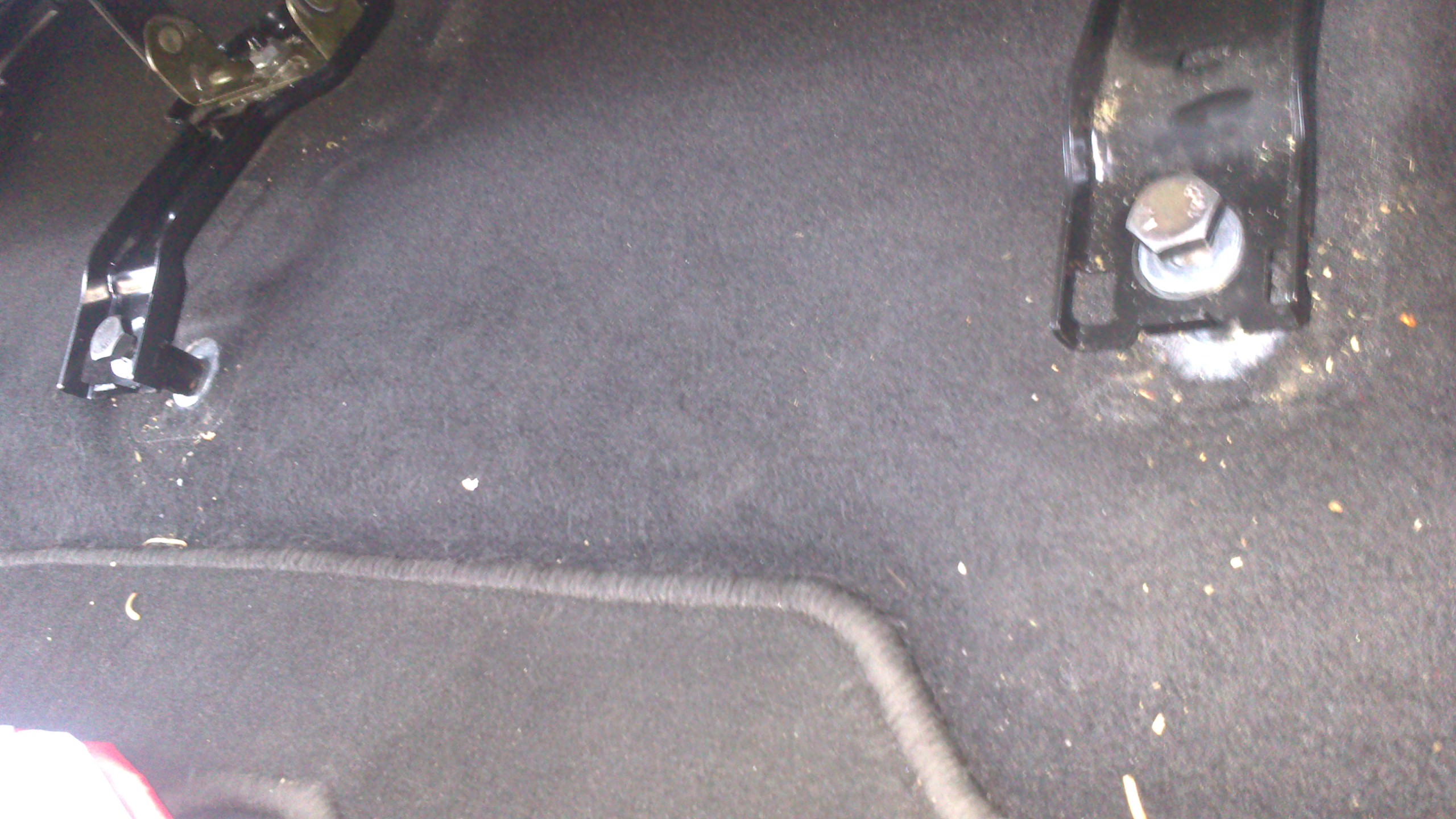

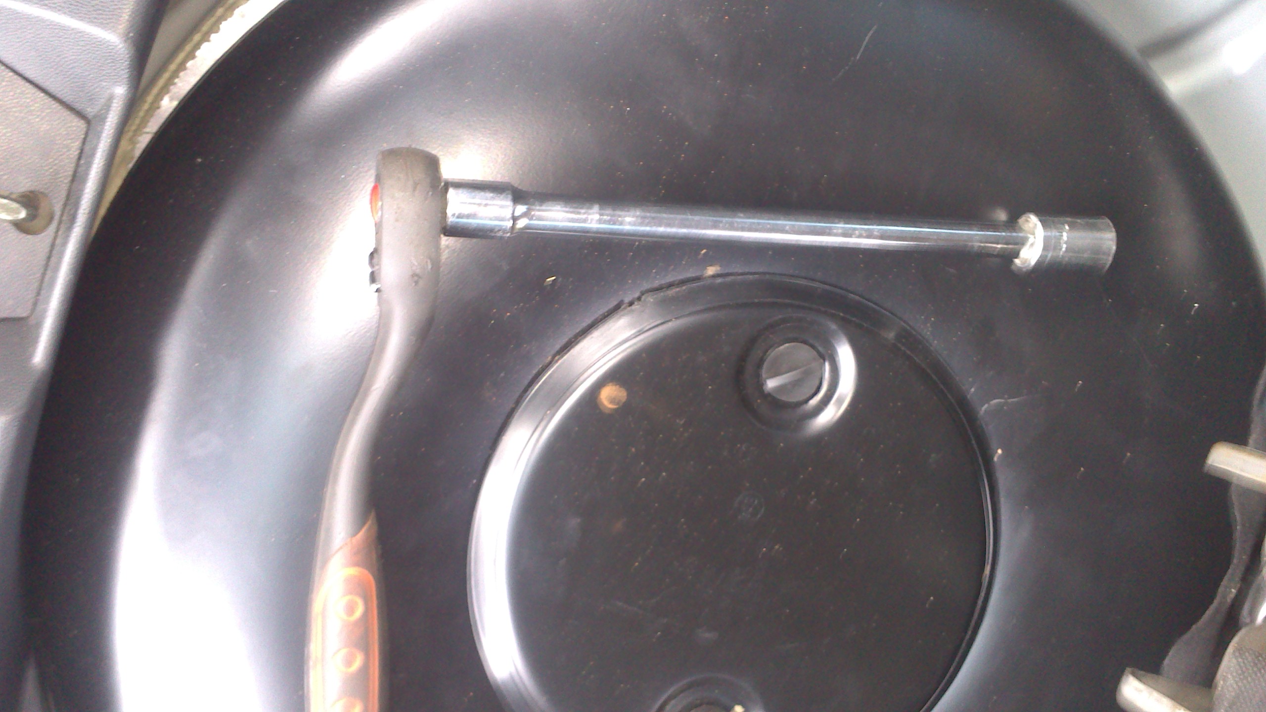

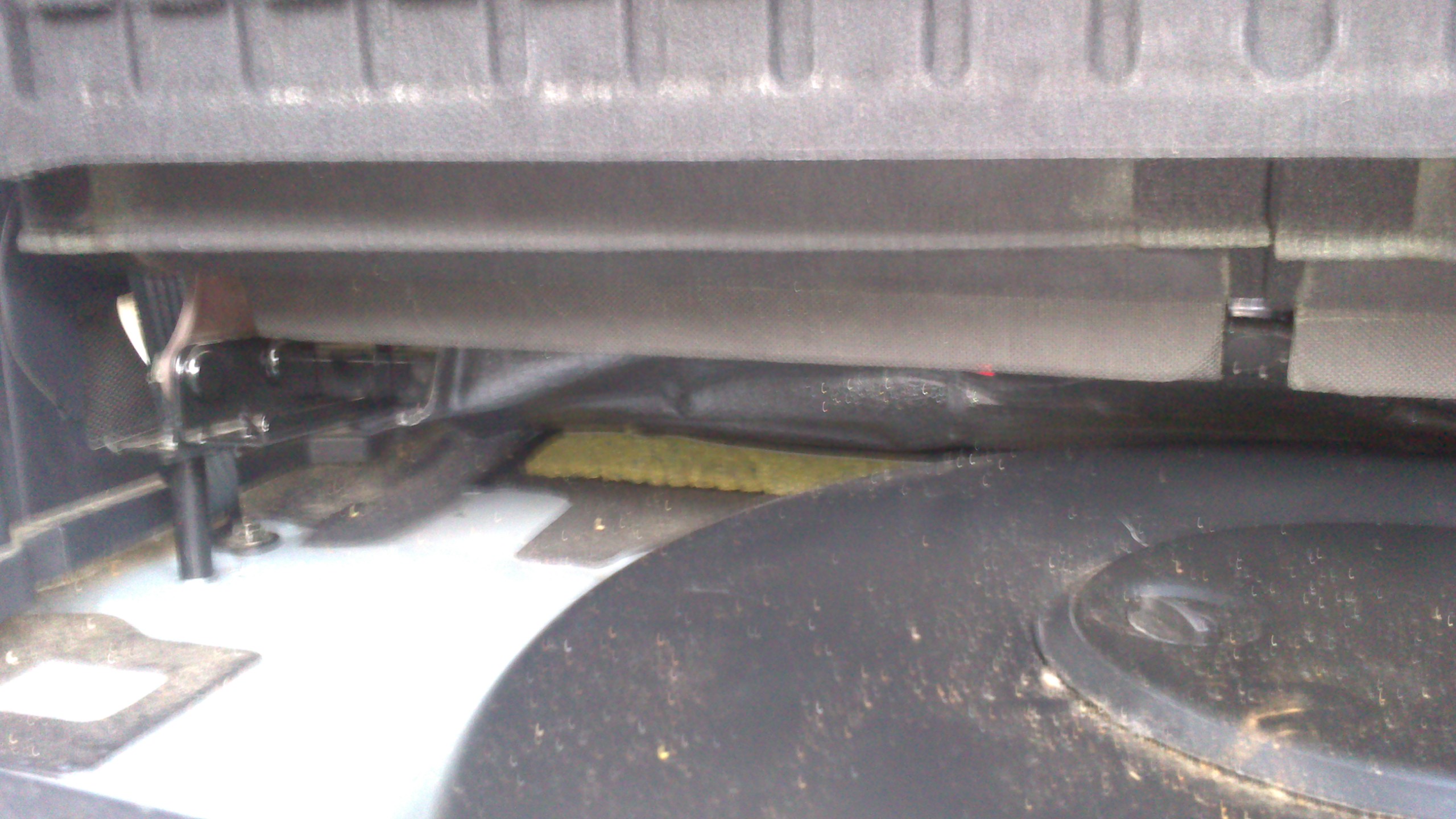

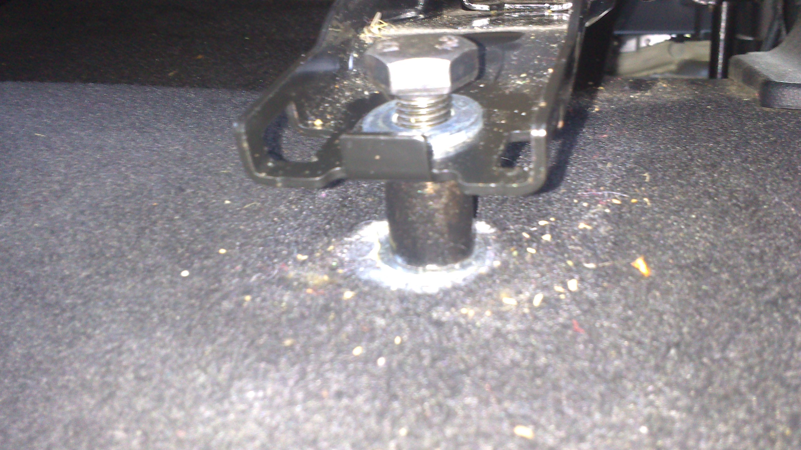

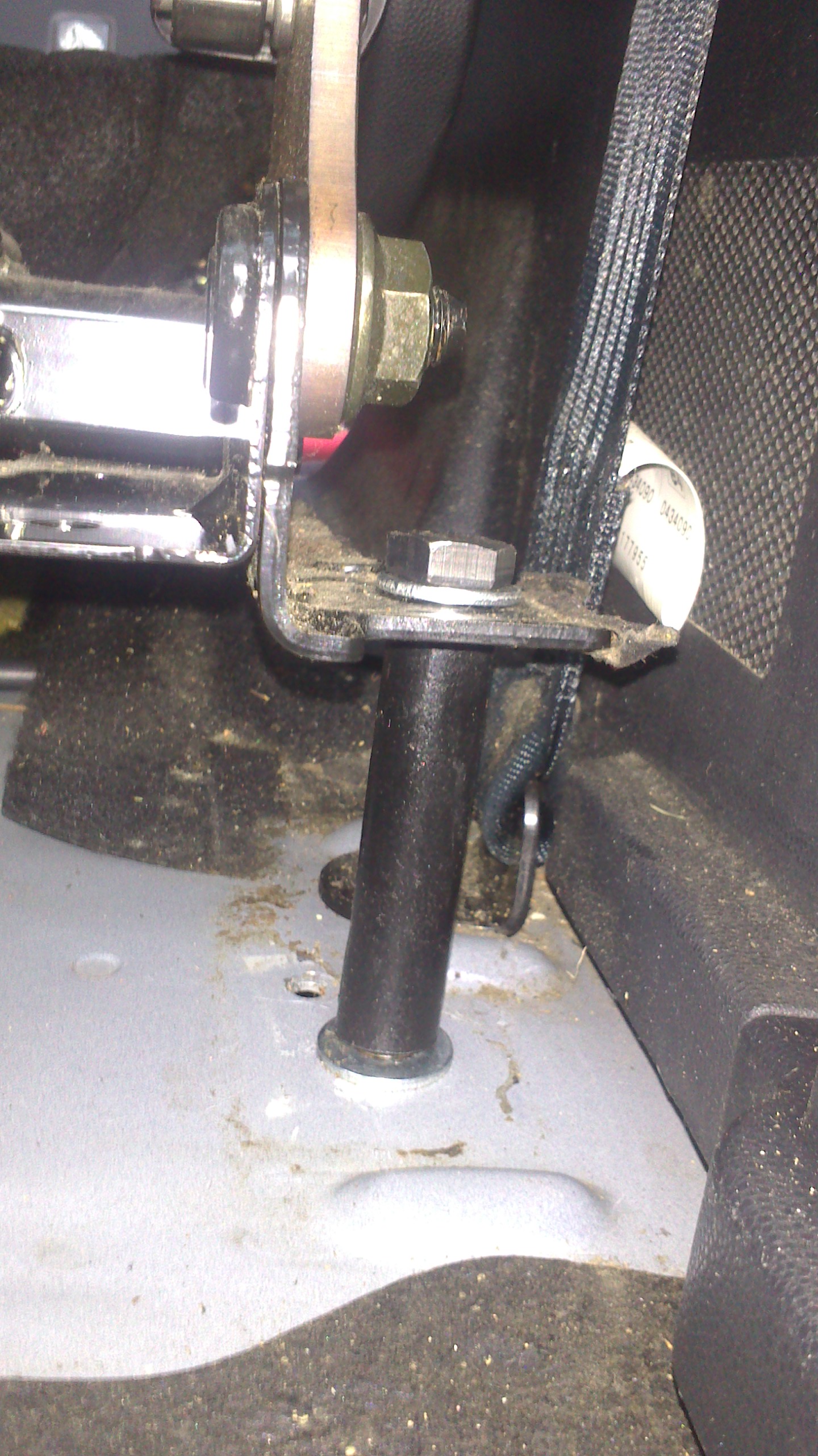

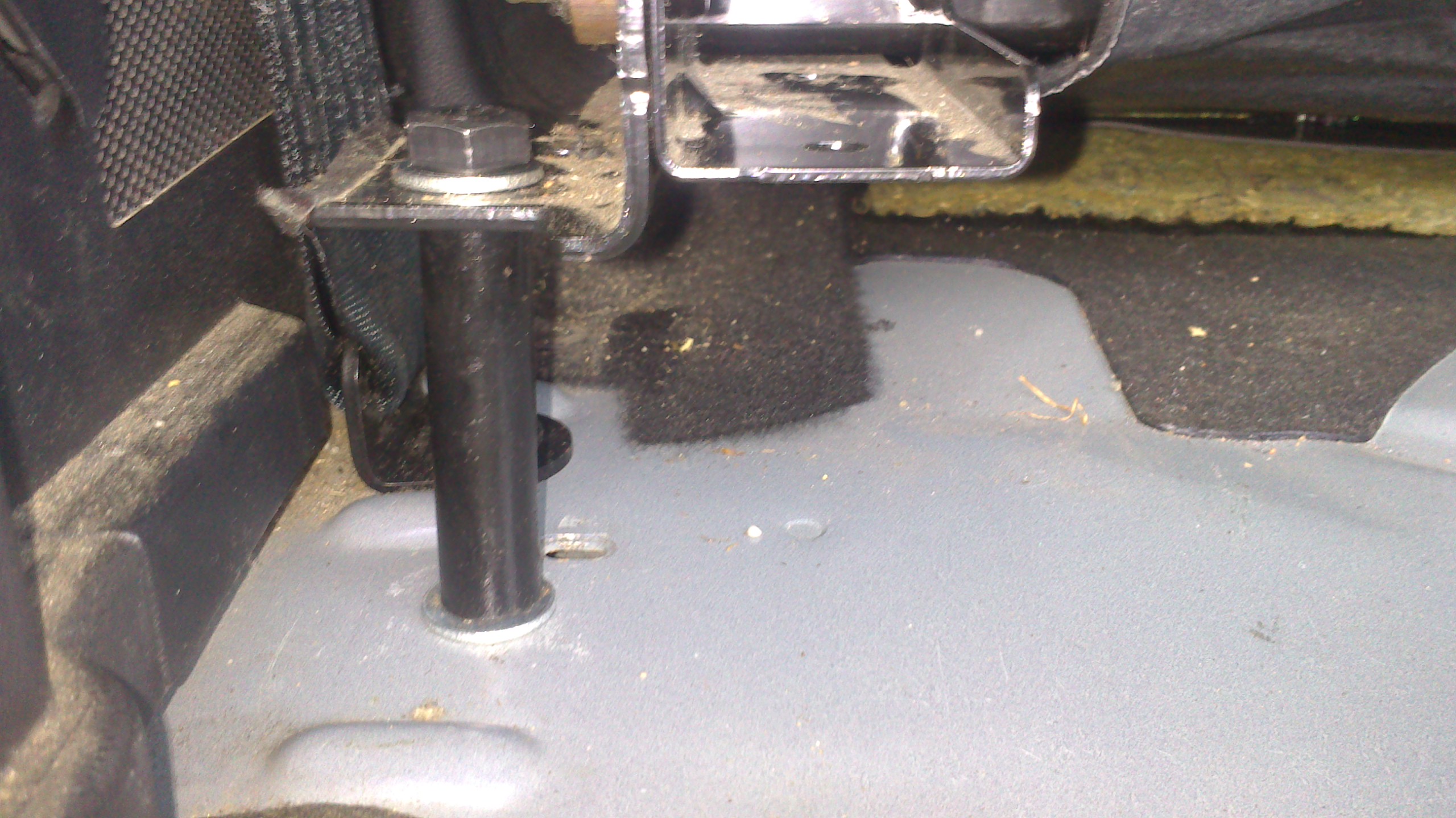

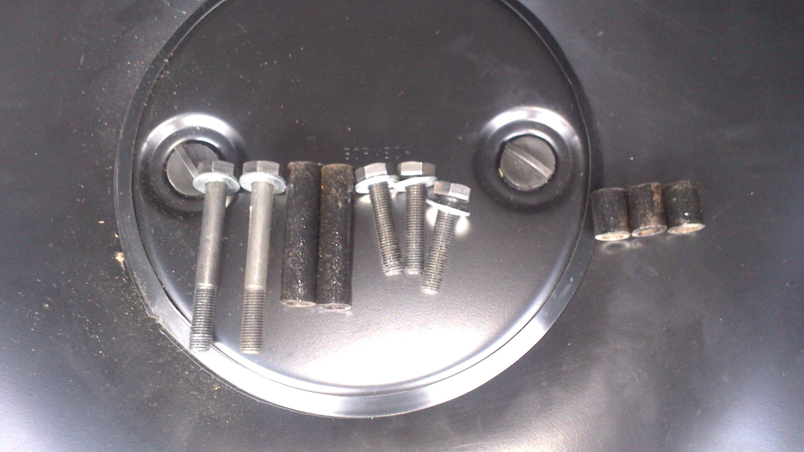

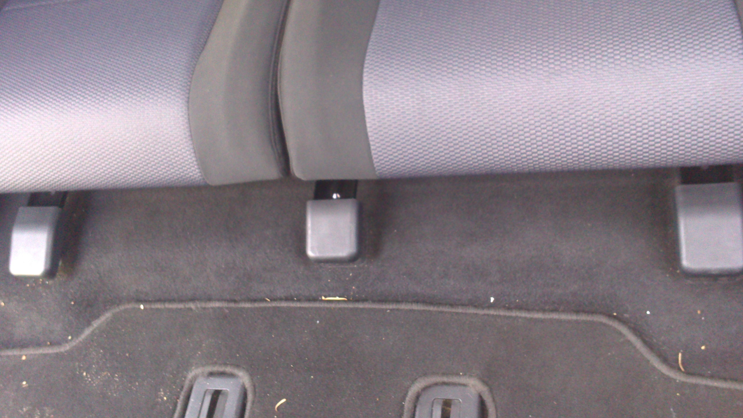

Postprzez dzux » 19 sty 2016, 18:57
Na prośbę arco78 wrzucam fotorelację podnoszenia ostatniego fotela by wrzucić większa butle, spotykam się z opiniami na różnych forach że bez podnoszenia foteli wchodzi im duża butla nie wiem jak to możliwe bo przymierzaliśmy z gazownikiem różne butle i jedyna butla która tam pasuję bez podnoszenia fotela to butla toroidalna 34l do której wchodzi 27l gazu ( chyba że podniesie się pływak to wejdzie ok 30l dużo ludzi tak robi ale jest to niebezpieczne )
butla którą zamontowałem w swoim aucie to jest butla 45l nominalnie wchodzi 37-38l (80% pojemności ) w zależności od stacji.

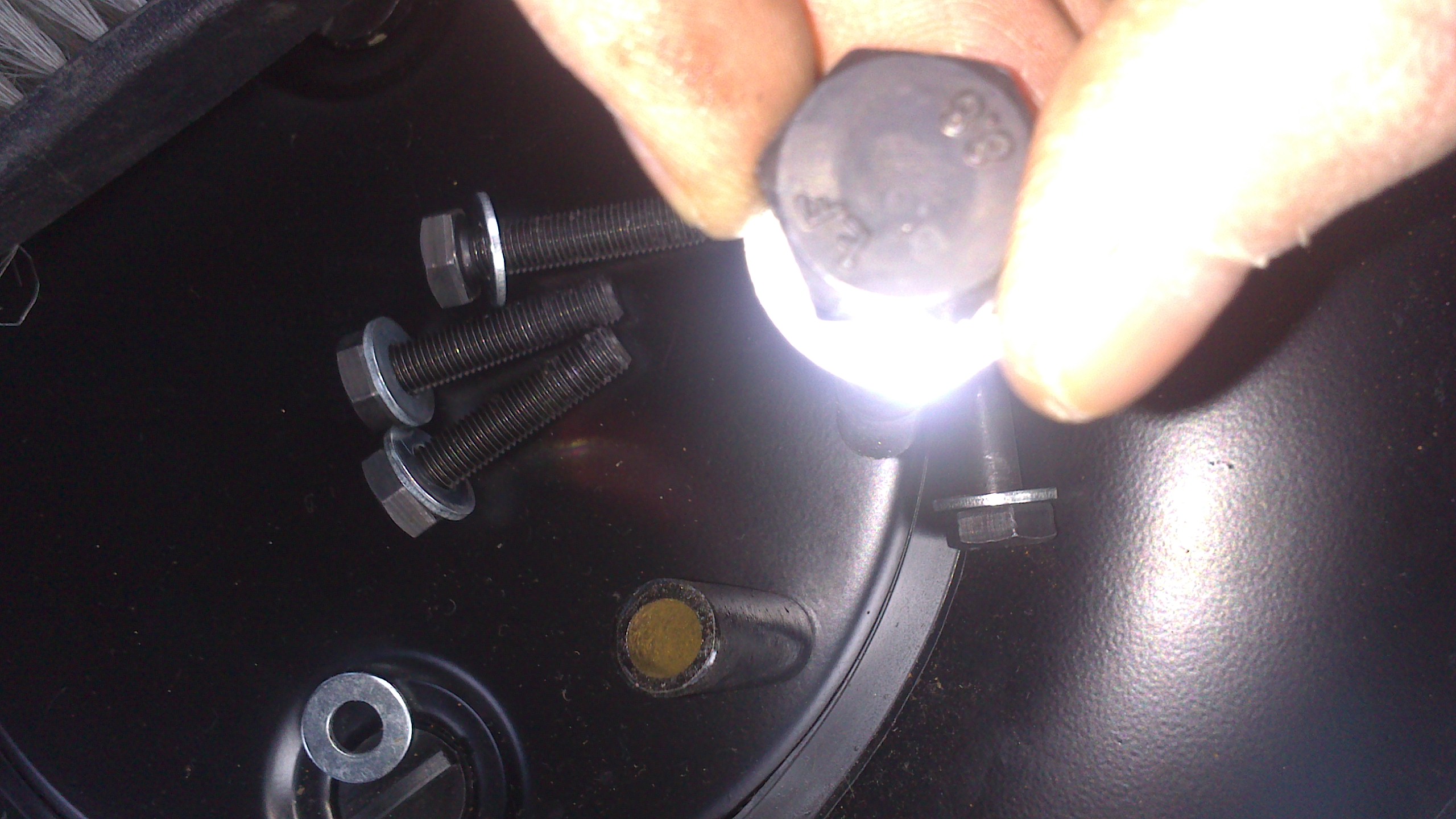

rzeczy które użyłem
– 2 tuleje 5 cm
– 3 tuleje 2 cm
tuleje wyciąłem ze zwykłej rurki metalowej.
zakupiłem
– 2 śruby 8' o dł. 8 cm.
– 3 śruby 8' o dł. 5 cm.
– podkładki na śruby 8'
można dać tuleje krótsze wystarczą 3cm tył i przód 1 cm, tylko wtedy butla będzie z fotelami na styk u mnie jest prześwit ok 3/4 cm pomiędzy fotelem a butlą.
siedziałem z tyłu podczas jazdy jest ciut wyżej ale spokojnie krótkie odcinki można podróżować, a dla dzieciaków w sam raz siedzą wyżej i widzą drogę :D Jedyny minus to szpara nad butlą którą widać na zdjęciach, muszę coś tam wymyśleć żeby to ładnie zabudować
zestaw śrub i tuleje
Fotel bez śrub oparty na butli
rodzaj śrub jakich użyłem
fotel z tulejami tylnymi
tuleja przednia
klucz niezbędny do przykręcenia śrub długich
szpara pomiędzy fotelem a butlą ok 3-4cm
fotel z zamontowanymi plstikami, delikatnie odstaje chodź z góry tego nie widać
jedyny minus większej butli to za krótka tapicerka, muszę coś wymyśleć żeby tej szpary nie było widać

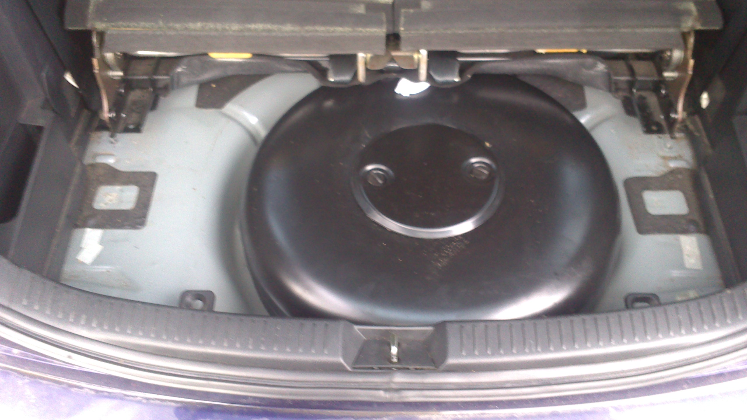

Postprzez alk80 » 25 sty 2016, 19:51
jako że planuję zakup 5 i montaż LPG, chciałem poprosić was o zdjęcie co jest pod miską koła zapasowego,
chodzi mi po głowie pomysł żeby przebudować podłogę celem podwieszenia możliwie największego zbiornika
Avensis VersoObrazek

Postprzez makmarc » 26 sty 2016, 10:55
Fred.X napisał(a):jedyne co to ta lubra ,pitoli ten gaziarz głupoty i tyle ,słabą to on ma wiedze na temat smarowania
A konkretnie?

konkretnie mogę Ci pokazać jaki syf robi sie w kolektorze :D

Postprzez alk80 » 26 sty 2016, 21:02
na forum lpg można bez problemu można znaleźć wątki i fotki co lubra robi w dolocie,
jak silnik wciąga choć trochę oleju to "lubre" ma już naturalną,
ps. ponawiam prośbę: fotek podłogi bagażnika od spodu nikt dla mnie nie zrobi?

Postprzez dzux » 26 sty 2016, 21:30
Co do lubry to tu jest temat jak to wygląda.
http://lpg-forum.pl/kolektor-po-2-latac ... 52877.html
alk80 widziałem z fotkami na jakimś forum jak przerabiali 5 tylko nie mogę tego znalez.
