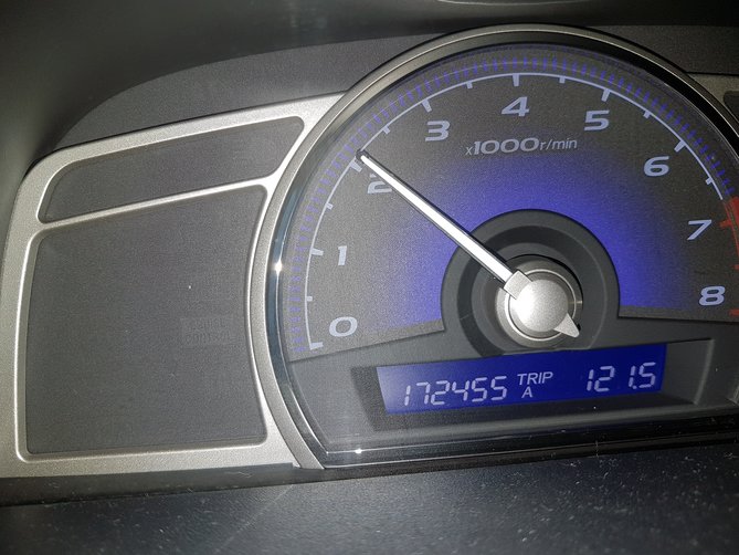

Od pierwszego mojego pytania w tym wątku minęło kilka miesięcy a tu już od założenia instalacji przekulało się ponad 10 000km na alternatywnym paliwie.
Na razie widzę tylko pozytywne aspekty konwersji, na dniach jadę do Śremu na przegląd i wymianę filtrów, jestem ciekawy czy filtry zrobiły swoją robotę..
