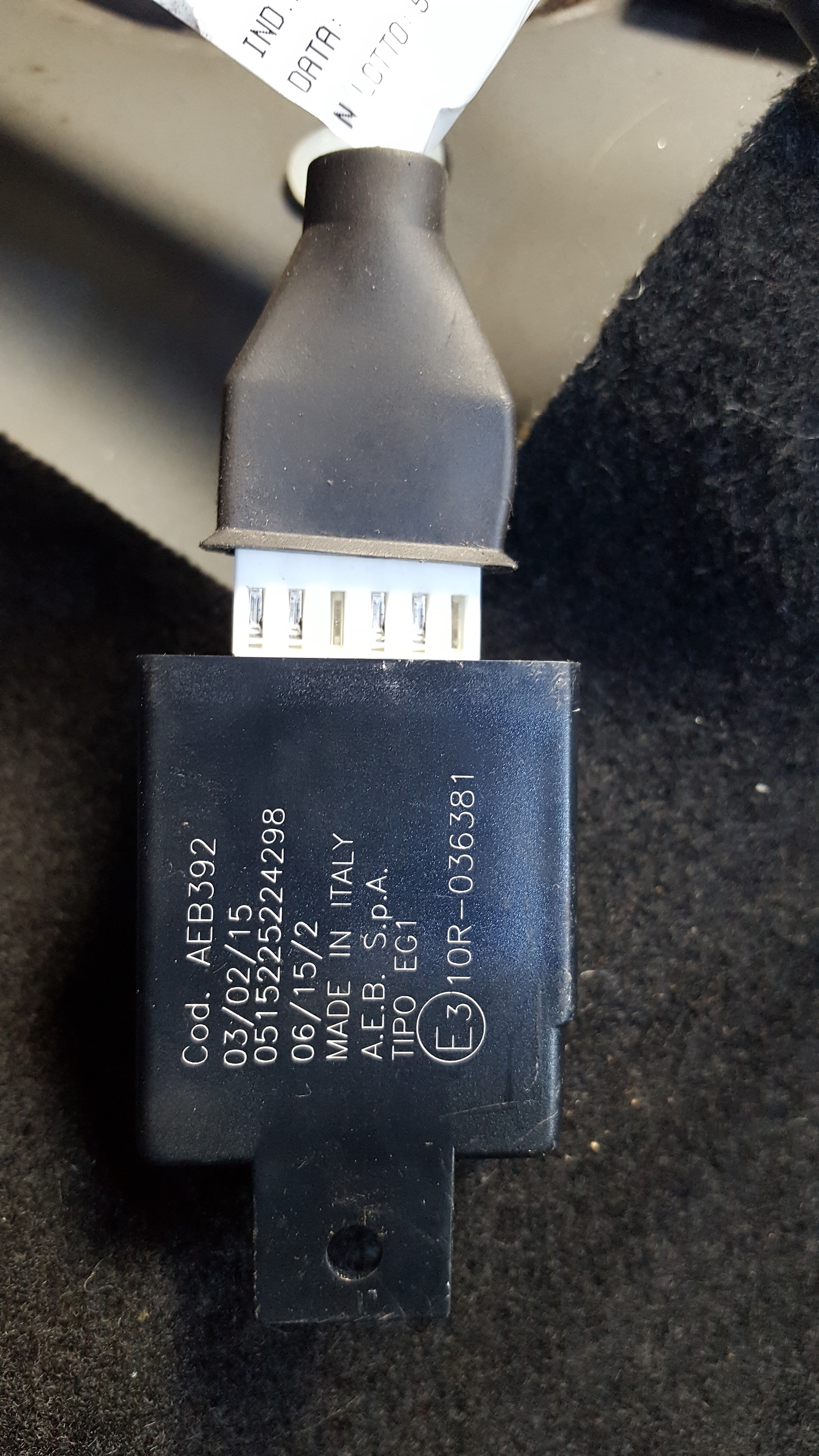

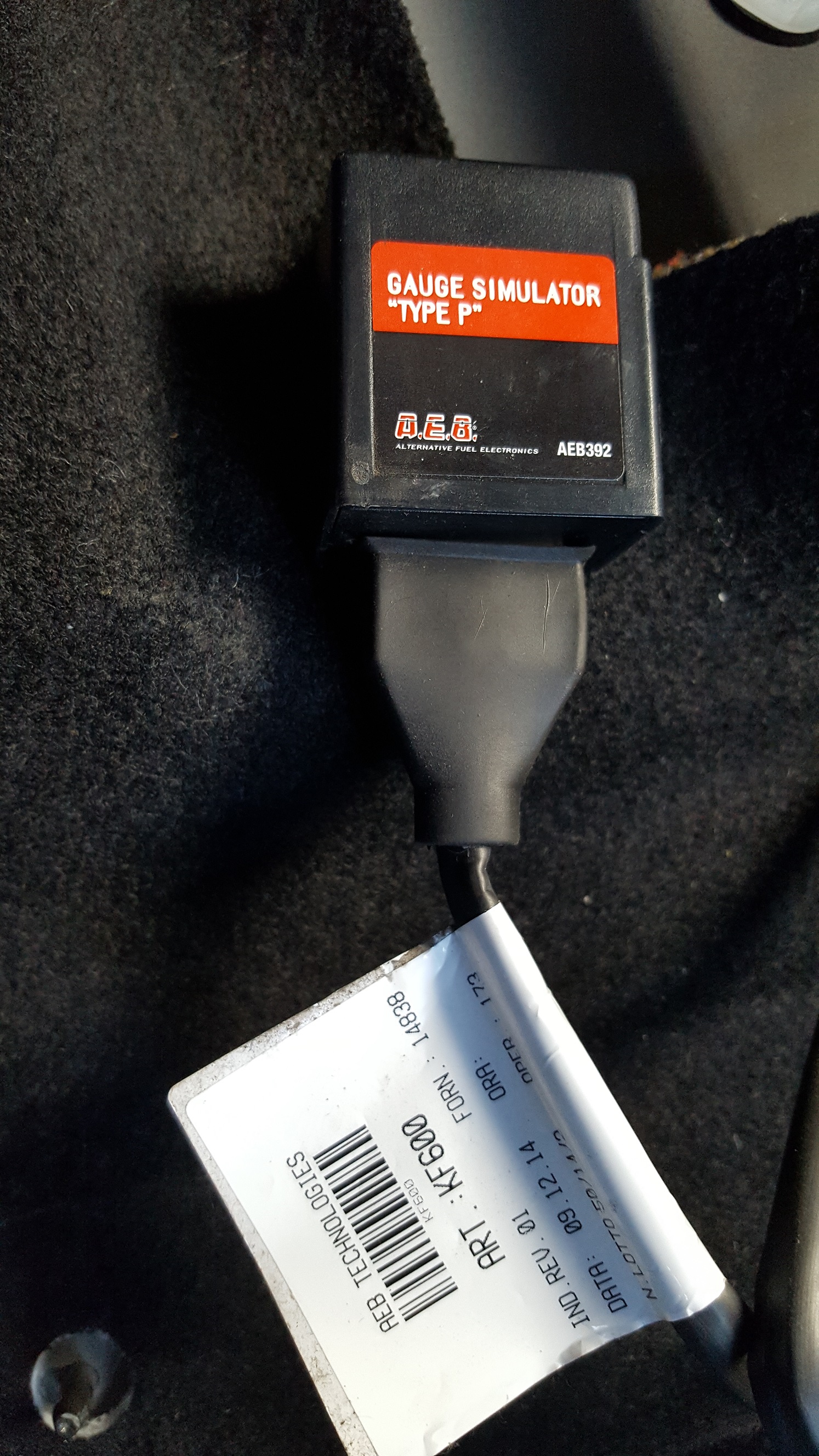

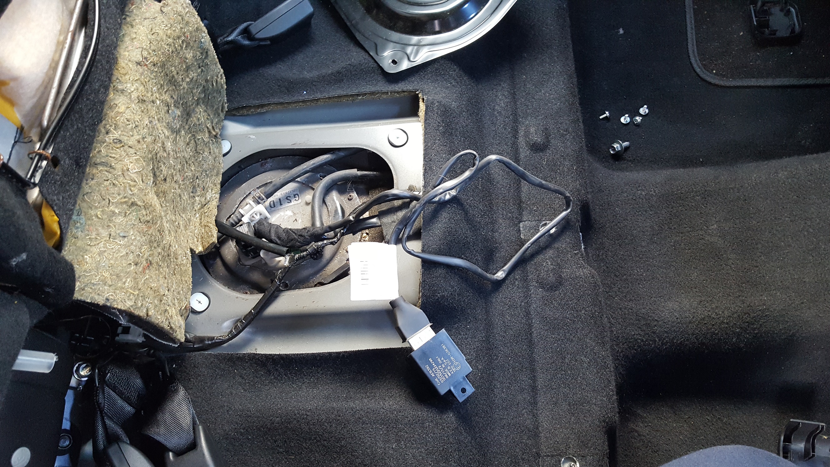

Podczas zakładania mojego Staga okazało się, że wskazówka poziomu paliwa [tiiit] razem z upływem kilometrów/mil poimo, że używam LPG. Podjechałem do gazownika i wsadził mi symulator jak na zdjęciu poniżej:
Początkowo zgodnie z instrukcją, wskazówka powinna spadać zgodnie z ilością przejechanych km/mil a po ponownym rozruchu silnika powinna wracać do właściwej pozycji zgodnie z ilością posiadanego poziomu paliwa. Tak było do jakiegoś czasu... Obecnie po odpaleniu silnika wkazówka cały czas pokazuje mi rezerwę, pomimo, że mam niemal cały bak paliwa. Macie jakiś pomysł jak z tym zawalczyć?? Nie chaciałbym kiedyś zatrzymać się w polu bo mi się gaz skończy a okaże się, że PB w baku też nie ma :|
Może warto założyć jakiś inny symulator ??

Postprzez dejwid92 » 16 sty 2017, 09:24
Mam dokładnie taki sam problem. Kupiłem 08.01 swoją Mazdę i cały tydzień było ok, robiłem km a wskazówka z paliwa praktycznie stała w miejscu, komputer pokazywał cały czas 500km do stacji.
W weekend (14-15 styczeń) zatankowałem gazik do pełna i zrobiłem 200km i zauważyłem, że wskazówka z paliwa zeszła w dół, komputer pokazuje 300km do stacji. Pojechałem na stację, zatankowałem gazik do pełna i ze spalania wyszło tak jakbym na gazie przejechał te 200km. To w takim razie gdzie jest to paliwo?!

Postprzez sebekle » 16 sty 2017, 16:58
w baku, na swoim miejscu. może emulator się wykrzaczył a może go wcale nie ma?

Postprzez dejwid92 » 16 sty 2017, 18:11
No to przecież napisałem, że działo i przestało...
Faktycznie może się wykraczył emulator. Pytanie powstaje jak się dostać do zbiornika bo u mnie w hatchbacku kanapa się nie podnosi jedynie na się fotele położyć wtedy kanapa odjeżdża do przodu. Czy żeby dostać się do baku muszę wszystko rozkręcić?
