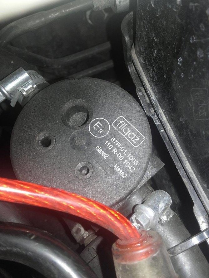

Poszukuję wkładu do takiego filtra odstojnikowego:
Jakoś mało oznaczeń na nim, a nie chce mi się go najpierw specjalnie wyjmować i mierzyć... Tak swoją drogą co o nim sądzicie, czy nie lepiej założyć zwykły wymienny filtr przepływowy? Założyli mi taki, twierdząc że przy przepływowym straciłbym gwarancję na barracudy <oczy>

Może nie tyle, że byś stracił, bo nie ma czegoś takiego, ale fakt faktem do takich wtryskiwaczy jak Barracudy nie ma nic lepszego jak odstojnikowy filtr fazy lotnej, świetnie wybiera syf i daje gwarancję czystszego przepływu gazu. Mierzyć nie musisz, wystarczy zamówić wkład pod Filgaz odstojnikowy i już. Ewentualnie, możesz zmienić całość, na innego producenta, koszt od ok.25 do 40zł.

makmarc napisał(a):wystarczy zamówić wkład pod Filgaz odstojnikowy i już.
Tyle, że jakoś szukałem, szukałem i żadnych konkretów nie mogłem znaleźć <glupek2>

Podjedź do gazowników, jak nie to zmień na innego producenta, tak jak pisałem wcześniej i po kłopocie, ważne, aby miał pojedyncze wejścia i wyjścia.
