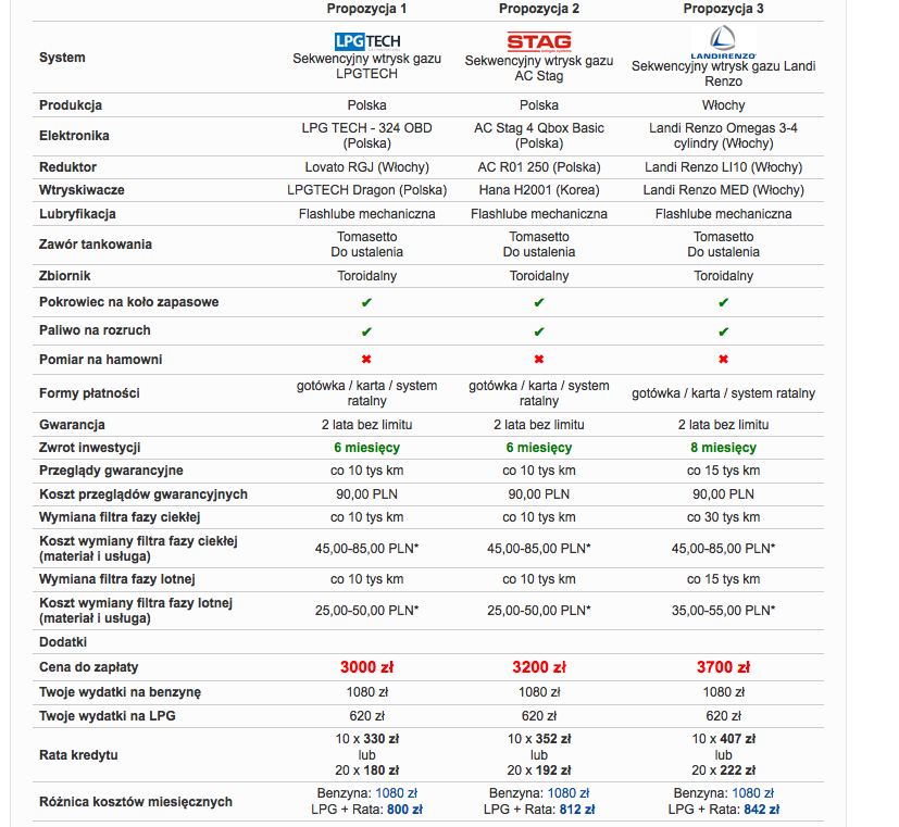

Zastanawiam się nad instalacją LPG do mojej mazdy 6 2.0 141KM.
Firma z którą już współpracowałem "NaGaz" w Łodzi przedstawiła mi dwie oferty.
Pierwsza :
Elektronika: LPG TECH – 324 OBD
Reduktor: Lovato RGJ
Wtryskiwacze: LPGTECH Dragon
Dodatki: Flashlube mechaniczna
Zawór tankowania: Do ustalenia
Zbiornik: Toroidalny
Dodatkowo: Lubryfikacja, pokrowiec na koło zapasowe
Druga propozycja:
Elektronika: AC Stag 4 Qbox Basic
Reduktor: AC R01 250
Wtryskiwacze: Hana H2001
Pierwsza oferta 3000zł brutto, druga oferta to koszt 3200zł brutto.
Obie oferty z 24 miesięczną gwarancją bez limitu kilometrów.
Jest jeszcze trzecia oferta ale już trochę drogo.
Załączam screen z pełną ofertą.
Która oferta według Was jest lepsza ??

Postprzez Fred.X » 16 cze 2015, 20:22
LPG Tech , KME Silver , Hana 2001i bez lubryfikacji

Postprzez barteksokol » 17 cze 2015, 13:16
Po przesłaniu prośby o utworzenie kolejnej oferty na podstawie informacji "LPG Tech , KME Silver , Hana 2001i bez lubryfikacji" przysłano mi propozycję :
Zawór tankowania: Tomasetto
Bez lubryfikacji
Gwarancja: 24 msc bez limitu km
Cena: 2900 zł brutto
Czy to dobry zestaw ??

Postprzez Fred.X » 17 cze 2015, 13:28
Może być , tylko cena spora

Postprzez kolski » 17 cze 2015, 17:44
Ja tam bym na Waszym miejscu załozył Zenita PRO OBD. Ma i tzw. naukę jak ISA w Stagu, czyta wskazania z OBD samochodu i na tej podstawie cały czas koryguje dawke gazowa, także jest reakcja na zmianę temp powietrza, jakość gazu zatankowanego, obciążenie auta, styl jazdy itp.
Do tego reduktor TUR , wtryskiwacze Hercules lub błiźniacze Barracudy.
W wejherowie-bolszewie na Nadrzecznej 11 są w stanie to ogarnąc
