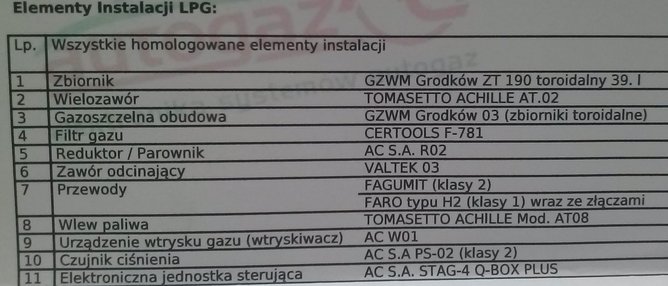

Witam będe zkładać lpg do mojej premacy 1.8 dotałem nastepujące propozycje która jest według was najlepsza
Elektronika: LPG TECH – 324 OBD
2Reduktor: Lovato RGJ
3Wtryskiwacze: LPGTECH Dragon
4Dodatki: Flashlube mechaniczna
5 Zawór tankowania: Do ustalenia
6Zbiornik: Toroidalny
+lubryfikacja cena 3000
Elektronika: AC Stag 4 Qbox Basic
2Reduktor: AC R01 150
3Wtryskiwacze: Hana H2001
Cena cennikowa: 2 600 zł
Dodatkowe elementy:
Wtryskiwacze Hana: 400 zł
Lubryfikacja: 200 zł
Do zapłaty brutto:
Instalacja + montaż 3 200 zł
Elektronika: Landi Renzo Omegas 3-4 cylindry
2Reduktor: Landi Renzo LI02
3Wtryskiwacze: Landi Renzo MED
Cena cennikowa: 3 500 zł
Dodatkowe elementy:
Promocje / Rabaty:
Promocja Landi Renzo Omegas -300 zł
Do zapłaty brutto:
Instalacja + montaż 3 400 zł
gazować będe w Łodźi to oferta od nagaz wydaje mi sie trocho drogo ale może sie myle
Dodatkowe elementy:
Do zapłaty brutto:
Dodatkowe elementy:
Promocje / Rabaty:
Do zapłaty brutto:

Żeby było drożej. Zobacz jaka jest różnica między QBox Plus a Basic oprócz EFL, natomiast PITEC polecał mi ten sterownik do prymasa, a goście znają się na rzeczy.
Co do wtryskiwaczy kłopot jest o tyle paskudny, że np. HANA raz zbiera świetne opinie, raz kiepskie, wszystko zależnie od partii produkcyjnej. Podobnie inne. U mnie jest wszystko super, a do tego są ekstremalnie ciche, co w przypadku kiepskiego wyciszenia grodzi w tym modelu ma niebagatelne znaczenie.
Jak na razie 26kkm bez zająknięcia. Średnia z całości: 11 l/100. Miasto od 12-15, trasa od 9.5-11.5.
Ale ja mam 2.0, a ten silnik to smok wawelski.
