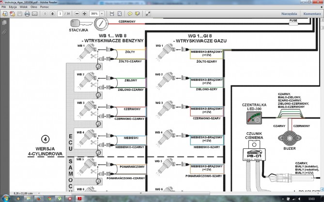

Panowie odświeżę topic....jestem w trakcie przekładki LPG z jakiejś tam, bo nawet w papiery nie zaglądam, mam schemat i jest cacy, tyle że troszkę mnie zmyliła stara instalacja kolorami przewodów, a dokładnie czarnym paskiem na kolorach. Schemat wygląda tak:
Dobrze odczytałem że kolory z czarnym paskiem mają iść do listwy zasilającej PB a bez pasków wchodzić przed listwę w wiązkę el ?? Krótka odpowiedz ;)

Postprzez gazparts » 22 wrz 2014, 23:02
tniesz sygnał wtrysku wtryskiwacza pb
przecinamy kabel między sterownikiem a wtryskiwaczem
i z paskiem lutujesz w kierunku kompa samochodu
a bez paska wlutowujesz w kierunku wtryskiwacza :)
