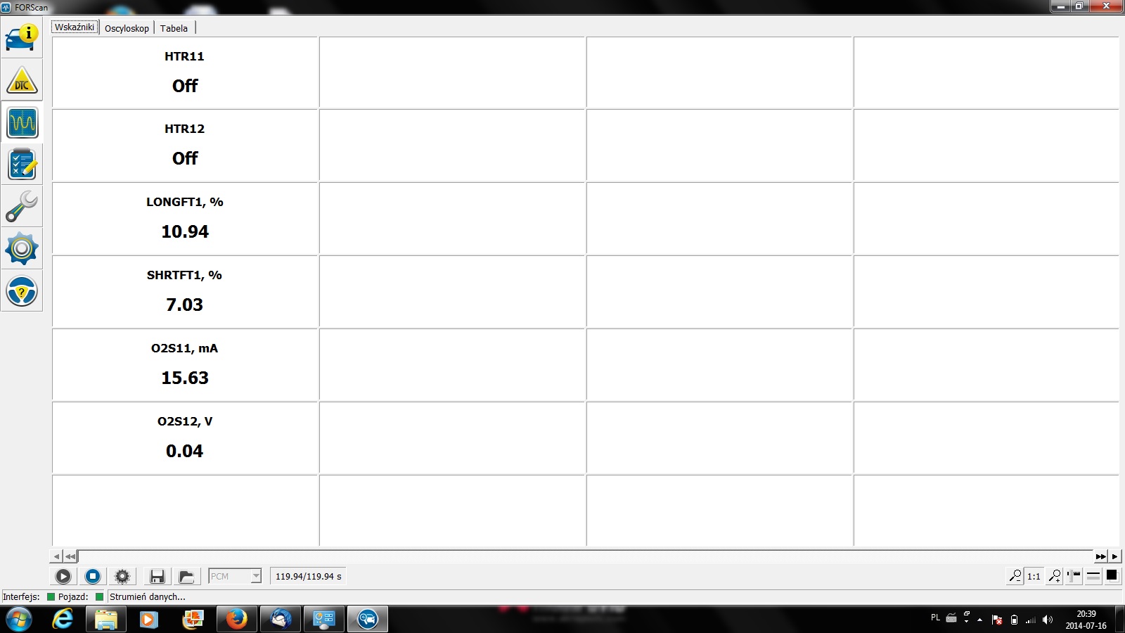

Postprzez adam77 » 16 lip 2014, 21:07
Witam, jak mam odczytać wskazania sondy szerokopasmowej w forscanie kiedy jest uboga a kiedy bogata Jak mam odczytać wskazania mA ,czy opcja rzeczywisty AFR działa? albo co mam włączyć aby wystroić LPG

Postprzez flywin » 16 lip 2014, 21:15
kolego popraw Temat. bo poleci do kosza.

Postprzez adam77 » 17 lip 2014, 08:03
Czyli na wolnych obrotach w jakich ma oscyliwac wartosciach?
Od: 10 cze 2014, 20:50
Posty: 9
Auto: Mazda 6 2.0 GH PB+LPG
2008r
Postprzez Przemek323c » 17 lip 2014, 08:39
Patrz na korekty.
