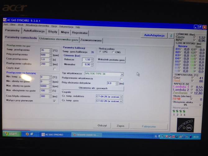

Witam wszystkich. Mam problem z moim autem. Mazda 3 1.6 2008. Szukałem już wszędzie i nic takiego nie znalazłem więc postanowiłem prosić was o pomoc. Auto nie chce kulać na gazie strasznie rzuca silnikiem obroty szaleją i w końcu gaśnie. Mam Stag 300, wtryski valtek 34. wtryski dopiero wymieniłem na nowe, pochodzil dobrze przez miesiąc i dalej to samo. filtry, świece wymienione. Właśnie wrócił z warsztatu (wymiana dwa zawory w głowicy, były wypalone)dalej to samo na gazie. Podłączyłem go do kompa ale za wiele nie mogę zrobić. Autokalibracja nie idzie bo obroty szaleją i wywala mi jakieś błędy a przed końcem autokalibracji i tak auto gaśnie. Pomocy.

Dzięki za odpowiedz. "wartość ciśnienia kolektora nieprawidłowe 0,62" To było napisane podczas autokalibracji ale z tego co już wyszukałem na necie to chyba z powodu wirujących obrotów bo niestety obroty latają strasznie i nie można ukończyć autokalibracji :( Nie jestem za dobry w tym temacie dlatego tak mało danych.

3 lata jeżdził na takich wtryskach i było ok. Dlatego wymieniłem na takie same. Są nowe ok miesiąca. Ciśnienie ok. 1.50

Raz udało się zrobić autokalibracje na raty . Silnik zgasł ale odpaliłem i dokończyłem kalibracje. Z tymi zaworami to masz racje. Ale teraz nowe wtryski niby te same ale powinny kulać a teraz nie da rady jechać szarpie i gaśnie. A dysze? nic tam nie wierciłem jak wymieniałem wtryski czyli chyba mają 1,5. Tak przynajmniej mi się wydaje.

Valtek 34 to dobre wtryskiwacze. Cisnienie 1,5 to zabojstwo. Jak wygladaja czsy wtryskow ?

Postprzez Erikson » 11 gru 2013, 00:26
Udało mi się nagrać tylko to.

Postprzez Przemek323c » 11 gru 2013, 00:45
Kompletnie nieprzydatne.
