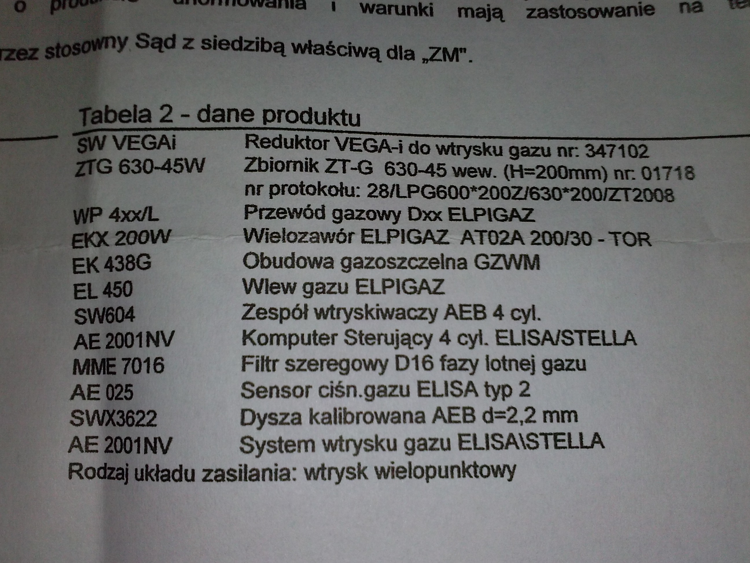

Postprzez maciek_800 » 6 lis 2013, 19:03
Ponieważ zamierzam założyc LPG do swojej Premacy mam pytanie dotyczące wyboru instalacji.
W poprzedniej 626 1.8 66kw GE miałem założoną instalację ELPIGAZ na takich podzespołach jak widać na załączniku. Instalacja ta od założenia do późniejszej sprzedaży (5lat) sprawowała się idealnie. W czasie użytkowania nie było ani jednej awarii czy usterki nie było nawet żadnej regulacji wszystko było od początku do końca OK. A teraz moje pytania:
1.Czy taka instalacja na takich podzespołach nadawała by się do mojej premacy?
2.Czy instalacja na takich podzespołach jest jeszcze dostępna na rynku?
Na koniec dodam tylko że gazownik który mi ją zakładał już nie oferuje usług montażu LPG więc zmuszony
jestem szukać nowego lecz nie wiem czy szukać takiego który zakłada elpigaz czy może wybrać jakąś inną instalacje?

Czyżby wszyscy fachowcy wymarli???
