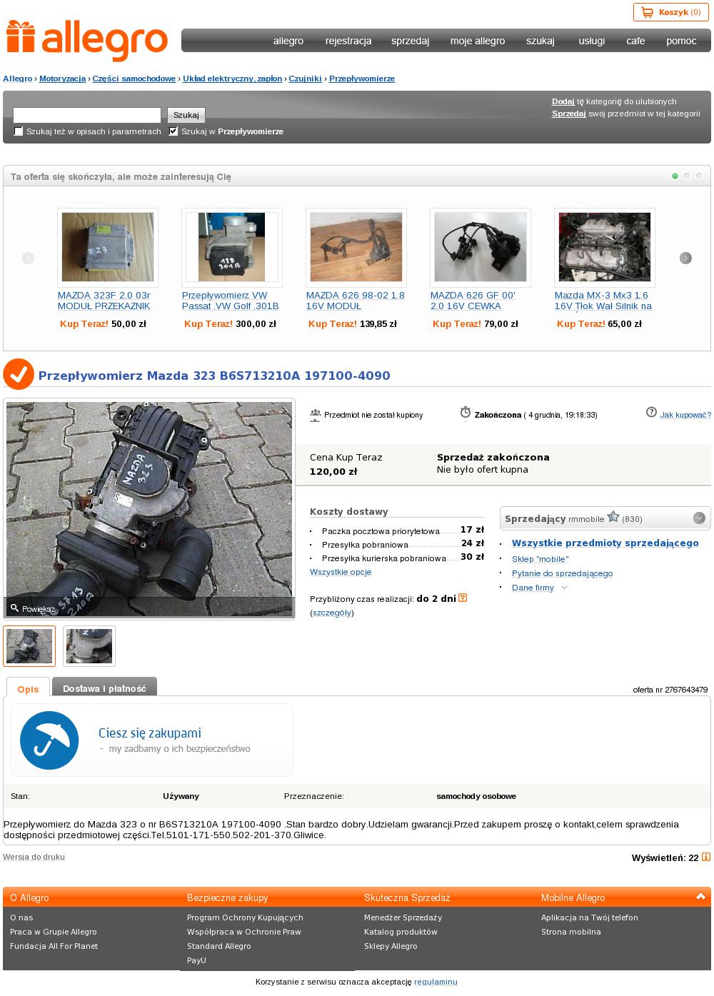

Przepływomierz na elektromagnes prawdopodobnie (podłącza się tą szeroką kostkę u góry) dolot szczelny w 100 %
malyniewciu
Postprzez Marek 161BD081 » 4 gru 2012, 15:30
Przepływomierz masz jak zapewne taki w tym linku.
Czasem klapa spiętrzająca potrafi się zacinać (szczególnie po wystrzale gazu) i będą takie problemy.
Sprawdź czy lekko się ona porusza.
PS. nie ma tam żadnego elektromagnesu ;)
