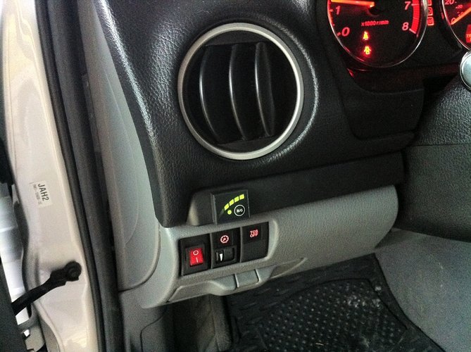

A ja mam tak bezproblemowo i porecznie, fotka ponizej,Pozdrawiam Ps. Ten brzydki czerwony guzik to przeciwmgielne tylne wlasnej roboty bo mam wersje US,heh

Pokroś napisał(a):A to ciekawy pomysł ale masz wyjęty pojemnik popielniczki? Myślałem, żeby zainstalować go w schowku na okulary który jest po lewej stronie kierownicy.
tak popielniczka wyciągnięta, jutro walne ci fotkę
