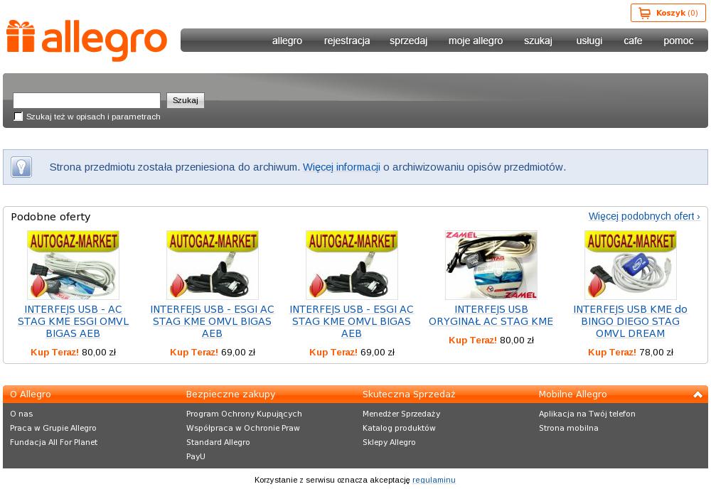

Postprzez gazparts » 11 wrz 2011, 21:19
stagowskim
tu masz

Postprzez lukasssss1 » 11 wrz 2011, 21:37
widziałem te kabelki, ale chce to zrobić tańszym kosztem bo tyle co ja zapłacę za ten kabelek to to samo jechać do gazownika i mi poustawia odrazu ...

Postprzez gazparts » 11 wrz 2011, 21:41
no tak, ale kupiłem kiedyś badziew za 50 zł z 10 wtykami i żadna nie działa.
