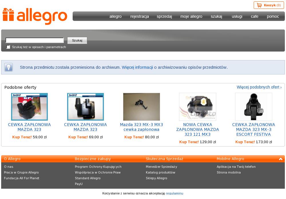

Wiec tak... uporalem sie z problemem tej instalacji gazowej.
Zmienilem cewke nie byla ja latwo znalesc bo to nie jest ta ktora jest wyzej na zdjeciu.
Do mojej mazdy pasuje ta cewka
http://allegro.pl/cewka-zaplonowa-mazda ... 55266.html
Jednak to nie byla przyczyna problemu. Pojechalem wiec do gazownika powiedzialem jaki jest problem i zeby przy okazji wymienil mi filterki powiedzial zebym zostawil mu samochod i sie tym zajmie. Na drugi dzien pojechalem po auto gazownik sprawdzi i stwierdzil ze wszystko jest ok ze jezdzil samochodem i nic sie nie dzieje. Odebralem go i wszystko jest juz tak jak powinno byc skonczyly sie problemy z LPG.
Wydaje mi sie ze byl jakis blad z ich winy ale byc moze nie chcieli sie przyznac i mowili ze wszystko bylo ok a problem jednak zniknal. (nie zmieniali zadnych podzespolow )
Przyczyna nie byly przewodow mimo ze nie sa z gornej polki.
