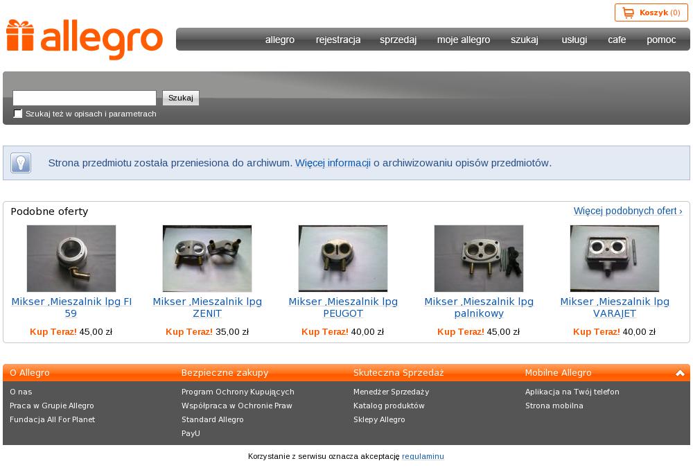

a jezeli wchodzi w gre mikser to na jaki wymienic.... no i czy wystarczy go troche odallic czy sporawo... bo mikser ma na przepustnicy...
co myslicie o takim mikserze http://nagaz24.pl/mixer-srednica-50-g-g ... ,p,pl.html albo taki http://allegro.pl/mikser-mieszalnik-lpg ... 55980.html
jaka jest zasada dobierania miksera..... co jest wazne
