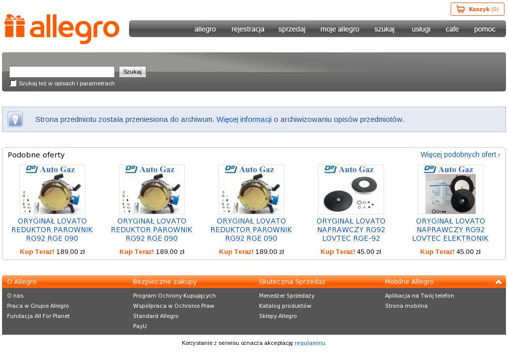

Witam posiadam reduktor firmy lovato o taki : http://allegro.pl/oryginal-lovato-reduk ... 66213.html
I nie wiem, którą śrubą się reguluje obroty biegu jałowego lpg.
A jeszcze jedno mam pytanie, podczas hamowania nurkują mi obroty nie wiem, o co chodzi, co może być przyczyną?
