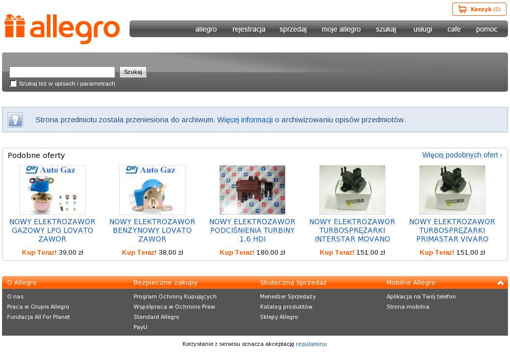

Postprzez tyla » 8 mar 2011, 12:44
chce wymienic cala obudowe filtru gazu wraz z elektrozaworem poniewaz siadl juz elektrozawor.
http://img203.imageshack.us/i/obraz003kx.jpg/
Jakiej firmy najlepiej kupic elektrozawor ? Moze byc taki ?
http://allegro.pl/nowy-elektrozawor-gaz ... 69826.html
Czy obojetne jest jak sie podlaczy kable do tego elektrozaworu ? Czy musi byc jakos +/– ?

Postprzez Ania69 » 8 mar 2011, 19:47
Lovato jest dobre kable podlaczacz obojetnie jak

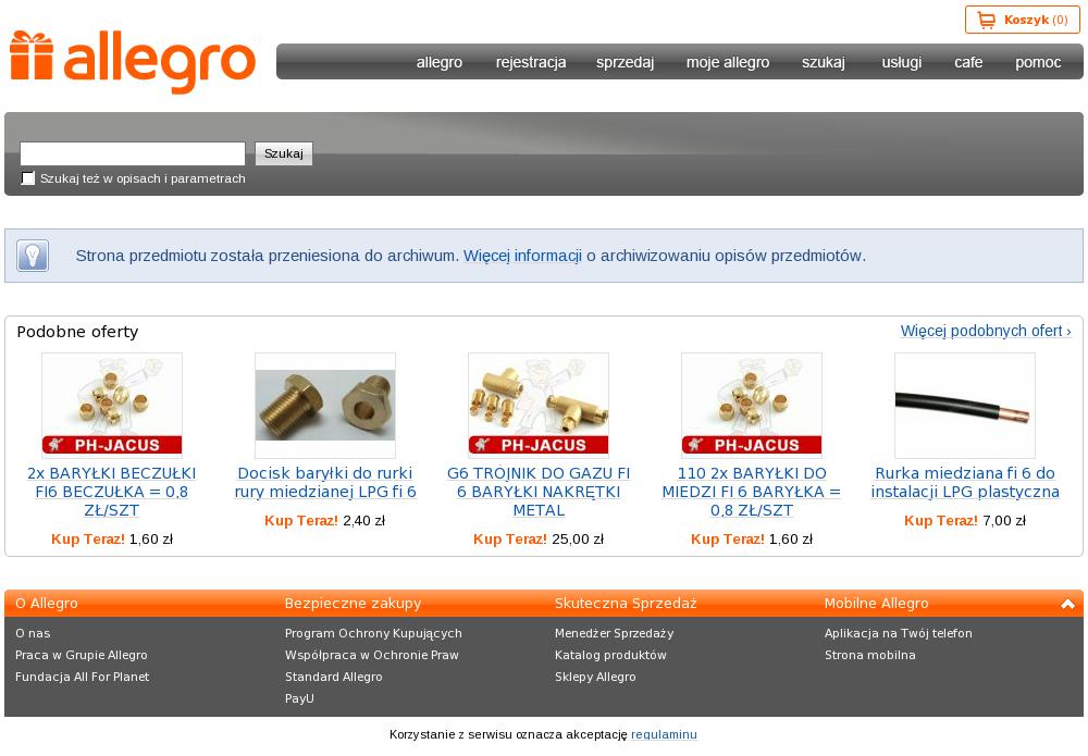

Postprzez tyla » 9 mar 2011, 07:31
Wyciagna cala rurke zanim zaczne cokolwiek robic :)
Jesli chodzi o srube to moge wziac ta stare z obecnej rurki i przelozyc ? A beczulki kupie nowe
http://allegro.pl/barylki-beczulki-do-l ... 80093.html
Takie moga byc ?

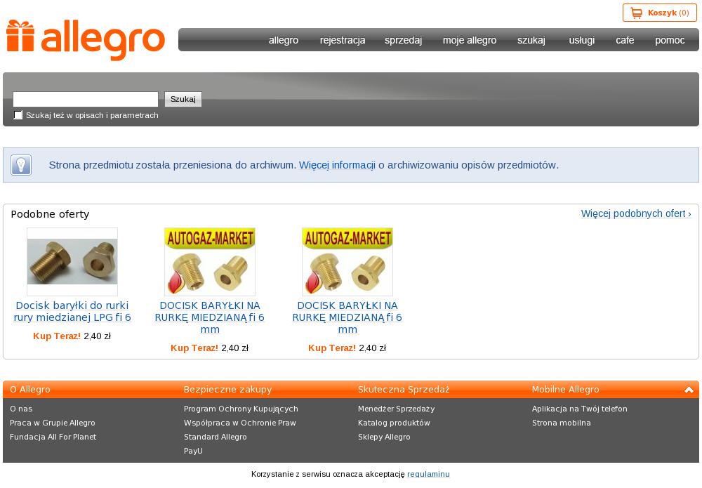

"sruba z gwintem"
http://allegro.pl/docisk-na-rurke-miedz ... 64069.html
o to Ci chodzi ?
