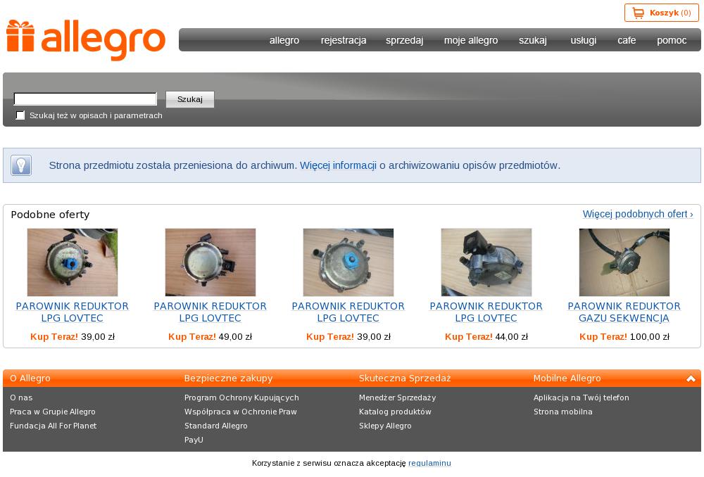

Mam Parownik
LOVTEC 67 .... – ale niestety nie moglem znaleźć jaki to jest tego model
? Bo cyferki byly mocno pod wezem i nie dalo sie ich odczytac
Zaznaczylem to na zdjeciu w Niebieskiej ramce jezeli on sie tam znajduje.
A filtr raczej nie jest zintegrowany przynajmniej tka m isie wydaje jesli sie myle to prosze o porpawienie mnie zaznaczony w czerwonej ramce.
To teraz jaki mam filtr kupic jakiej srednicy
Znalazlem na allegro taki parownik o podobnym poczatku numerow. Wydaje mi sie ze to jest wlasnie taki sama jaki ja mam zamontowany . Jaki moge do tego parownika zastosowac zestaw naprawczy ewentualnie nowy parownik ?
http://allegro.pl/parownik-reduktor-do- ... 33991.html
Uploaded with ImageShack.us

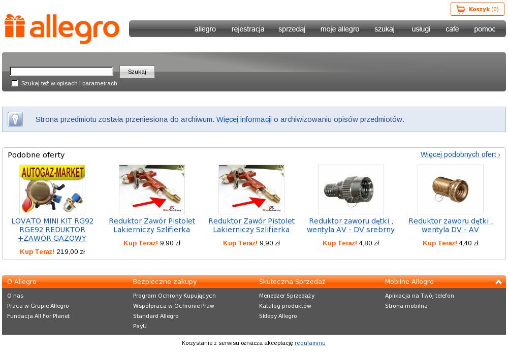

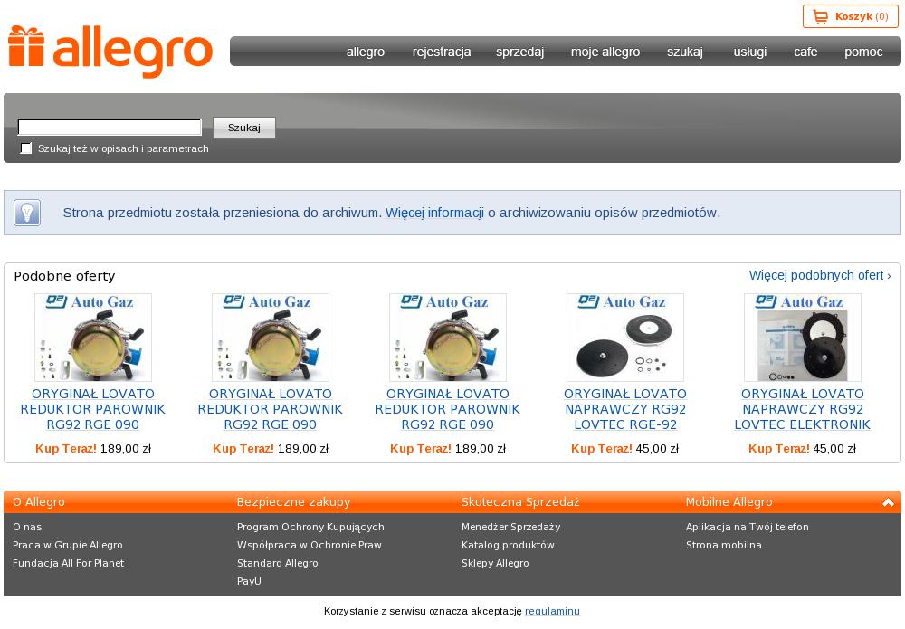

Czyli kupuje nowy Reduktor
Rozważam takie możliwości zakupu :
http://allegro.pl/oryginal-lovato-reduk ... 17246.html
albo
http://allegro.pl/reduktor-zawor-gazowy ... 92525.html
Tylko nie wiem po co jest ten elektrozawór czy on mi jest potrzebny
? Bo jezeli nie to lepiej chyba za mówic ten pierwszy bo jest tańszy ? Chyba ze sie myle ? Co jest bardzo mozliwe
http://allegro.pl/oryginal-lovato-reduk ... 17246.htmlalbo
http://allegro.pl/reduktor-zawor-gazowy ... 92525.htmlTylko nie wiem po co jest ten elektrozawór czy on mi jest potrzebny
