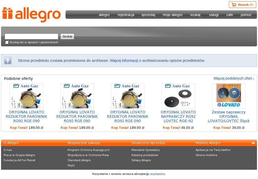

Płyn chłodniczy ok :) Dzisiaj zrobilem autkiem 150km...po 20 km jak mi się rozgrzał wszystko było dobrze (jak zawsze kiedy sie rozgrzeje), miał kopa jak na benzynie i wolne obroty stabilne jak nie wiem co :D
Czy ten reduktor byłby dobry??
http://allegro.pl/oryginal-lovato-reduk ... 58882.html

Postprzez dgolf » 13 lis 2010, 22:53
Więc na dzień dobry powinieneś spuścić maź z parownika, gdzieś na dole powinna być śruba spustowa. Po jej odkręceniu leci taka brązowa smoła. Wymiana filtra fazy ciekłej (przed parownikiem) koszt takiego to 5zł, a z wymianą u gaziarzy ok 20zł. To musisz wymienić i w tej cenie powinieneś mieć już regulację instalki. Na kompie będą widzieć czy trzyma Ci lambdę w okolicach jedynki czy w cały świat. Jeśli sam chcesz, to:
po całkowitym rozgrzaniu auta, tą dużą śrubą na śrubokręt musisz kręcić tak aby złapać taki zakres gdzie silnik będzie miał największe obroty. W niektórych autach jest to jeden obrót w niektórych pół, różnie. Ustawiasz się na środku tego zakresu (lamda~1)i lekko w prawo aby był bardziej ekonomiczny lub lekko w lewo aby był żwawszy lub jeśli Ci przygasa itp. Z prawej strony tego zakresu masz za ubogą mieszankę a z lewej za bogatą. Ja zawsze wyczuwam środek i lekko w prawo. Na wężu wyjściowym z parownika masz attuator (silnik. krokowy) czy śrubę? Jeśli attuator, to odkręć te dwie śrubki, wyjdzie Ci góra i przemyj to benzynką. Po takim zabiegu jeśli znów na zimnym będzie kulał, to membrany do wymiany.
Parownik dobiera się do pod ilość koni mechanicznych.
