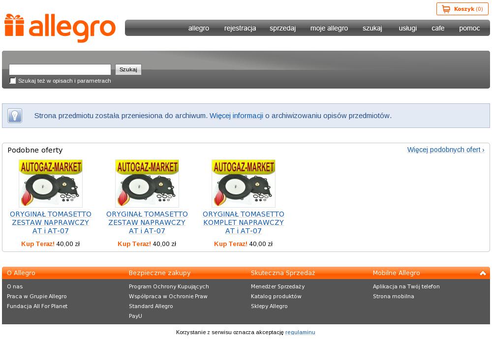

Postprzez tyla » 17 lut 2011, 14:09
To nie problem rozebrac go i zalozyc nowe membrany bo wczoraj juz byl caly w czesciach zeby go nastepnie umyc.
To kupie zestaw naprawczy tylko nie wiem od jakiego sprzedawcy, zeby nie kupic podrobki
Co myslicie o tym zestawie
http://allegro.pl/oryginal-tomasetto-at ... 21543.html
Jeszcze jedna sprawa – gdy rozebralem filterek gazu nie bylo w nim zadnego magnesu. Czy po prostu w niektorych instalacjach nie ma czy musze go dokupic i jakos zamontowac ?

Postprzez johny2007 » 17 lut 2011, 14:45
nie wiem o jaki magnes chodzi, przeciez tam zadnych magnesów nie ma?? a co do membran to nie wiem.. chociaz wydaje sie ze jest to dobry sprzedawca i kupuja u niego......
