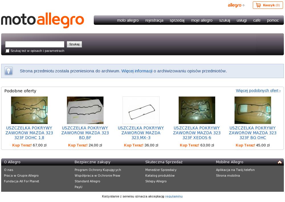

dzisiaj kupilem w koncu wymarzona Mazde 323f
Problem w tym, ze puszcza uszczelka pod pokrywa zaworow i pojawia sie moje pytanie : Ktora z tych uszczelek bedzie pasowac bo maja calkowicie inny ksztalt :
http://moto.allegro.pl/uszczelka-pokryw ... 44034.html
http://moto.allegro.pl/uszczelka-pokryw ... 43803.html
Zakladam ten temat w tym dziale poniewaz mam zalozona instalacje LPG. Czy w zwiazku z tym potrzebuje innej uszczelki pod pokrywe zaworow niz gdybym nie mial LPG ?

Uszczelki sa jednakowe nie ma znaczenia czy jest lpg.Co do wyboru to musisz zobaczyc ktora pasuje ksztaltem i otworami na sruby.Chyba ze podpowie ci ktos kto ma taki silnik jak twuj.Uszczelki ktore pokazujesz to jedna jest do silnika ohc czyli 8 zaworowego,u ciebie siedzi 16v, czyli silnik dohc,potrzebna wiec uszczelka do dohc

Sprawdz ile masz walkow jesli 2 to jest dohc i bedzie wtedy pasowala ta 1 uszczelka

Mam 2 walki rozrzadu aczkolwiek pasowala ta uszczelka numer 2 do SOHC
Uszczelka wymieniona godzine temu, mam nadzieje, ze nie bedzie juz wiecej cieklo. :)

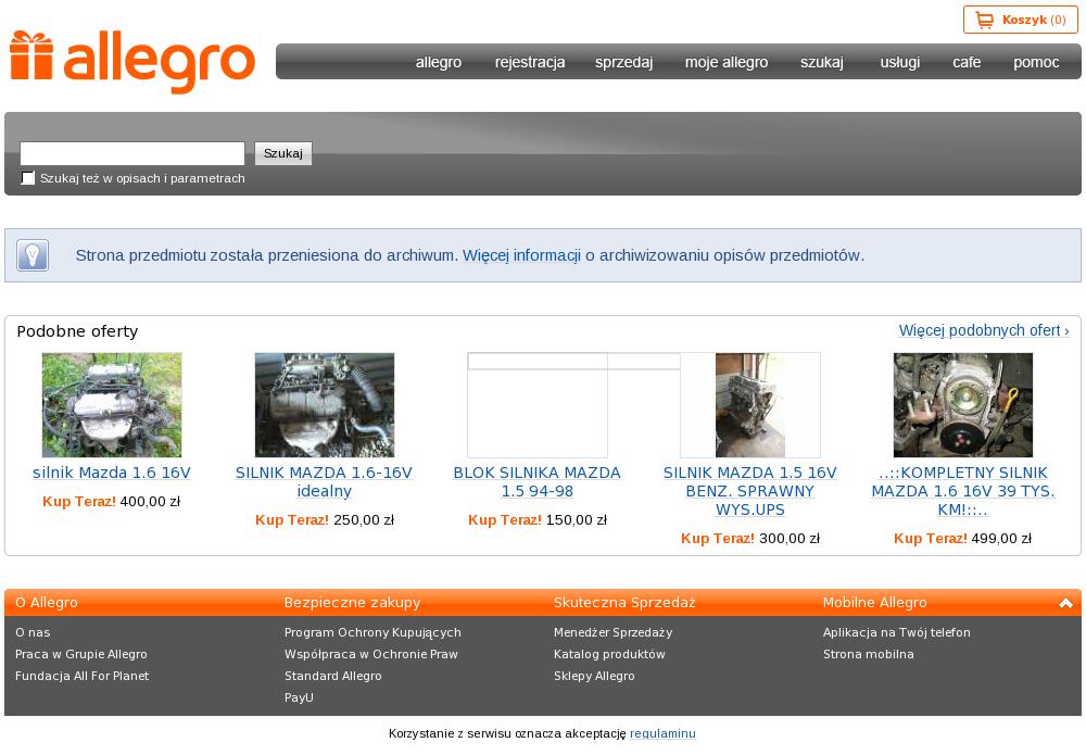

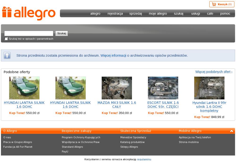

Postprzez wasylSDZ » 14 lis 2010, 09:25
hehe az wierzyc mi sie nie chce a wrecz powiedzialbym,ze to nie jest mozliwe , ze z SOHC pasowala do DOHC przeciez to jest calkiem inna pokrywa moze zle sprawdziles i masz jeden walek i SOHC
http://allegro.pl/silnik-mazda-1-8-16v- ... 34681.html <--- SOHC
http://allegro.pl/silnik-1-6-dohc-mazda ... 81399.html <--- DOHC
roznica jest diametralna w budowie pokrywy i glowicy...
