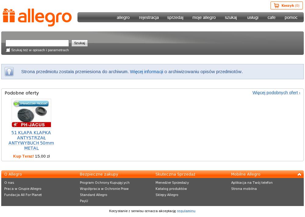

klapka antywybuchowa, he mozna wszedzie dostac np. http://allegro.pl/51-klapa-klapka-metal ... 65251.html tylko trzeba zmierzyc srednice mniej wiecej i wkleic ja na silikon, klej lub jakos lepiej zeby było szczelnie ;D
