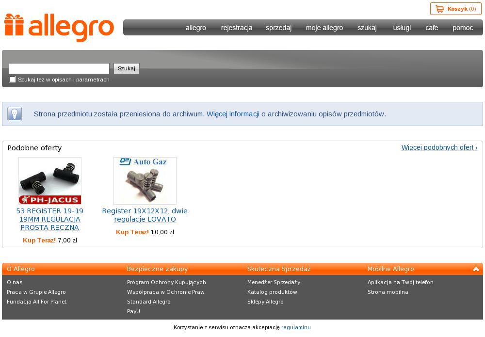

Postprzez roberto81 » 24 lis 2011, 19:28
Ta śruba to coś takiego jest http://allegro.pl/53-register-19-19-19m ... 31934.html. Ale jak wspomniał luk-kk powiedz czy dużo pali benzyny, bo jeśli równie dużo to lambda może być do wymiany. Dzięki tej śrubie lambda nie będzie potrzebna na lpg.

Postprzez mdamianm » 24 lis 2011, 19:59
Nie sprawdzałem ile pali benzyny.
Kupię tą śrubę i zobaczę.

Postprzez mdamianm » 6 gru 2011, 11:13
I na tej śrubie jest to samo.
Pali tyle samo ile palił na krokowym, choć teraz jest bardziej zmulony przy przyspieszaniu.
A co do tej benzyny to i tak nie mam możliwości sprawdzić bo na benzynie falują obroty i ciężko jest dojechać choćby do CPNu na tym.
Mogę jeszcze czegoś spróbować?

Postprzez roberto81 » 7 gru 2011, 14:42
Jest zamulony, bo za dużo przykręciłeś śrubę. Masz za małą mieszankę gazu. Niech Ci gazownik wyreguluje na analizatorze spalin i zobacz jak to lata. Szkoda silnika na takiej mieszance...Ta śruba nie wiem od czego jest, nie znam tego reduktora. Lepiej nie kręć tą śrubą bo całkiem rozregulujesz.
