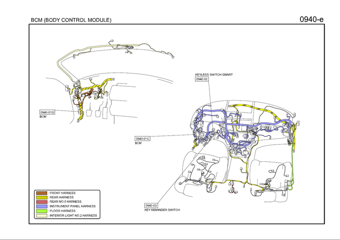

Moi drodzy,
planuję zakup kolorowych lamp LED do samochodu. Zamierzam je zamontować w nogach (łącznie 4 listwy) i tutaj pojawia się problem.. oczywiście wiem w jaki sposób podłączyć te lampy żeby włączały się wraz z zapaleniem silnika, ale chciałbym żeby świeciły się tylko podczas otwierania drzwi, a nie podczas jazdy. Oczywiście mógłbym je włączać i wyłączać pilotem, ale musiałbym to robić za każdym razem.
Czy ktoś z was próbował montaż w ten sposób? O ile jest on w ogóle możliwy, ponieważ nie wiem w jaki sposób miałoby to wyglądać (montaż). Listwy są zarówno na gniazdo zapalniczki jak i USB.
W tytule jest model 3 BM, ale zakładam że rozwiązanie pasuje do każdego innego modelu.

Postprzez Mandey » 9 cze 2021, 16:08
Swego czasu podłączyłem tak podświetlane spryskiwacze w GY.
Najlepiej byłoby się podłączyć pod moduł komfortu pod sygnał z drzwi, bądź sygnał z oświetlenia wnętrza.

Postprzez Sprzedawca_Ziela » 21 cze 2021, 09:04
A czy nie powinienem ich podłączyć do światła w podsufitce?

Postprzez Mandey » 22 cze 2021, 05:28
Bezpośrednio też można, czasem jest łatwiej niż szukać poszczególnych modułów. Natomiast za oświetlenie w podsufitce odpowiada właśnie moduł komfortu :)

Postprzez Sprzedawca_Ziela » 22 cze 2021, 15:04
Zanim ja znajdę tam jakiś moduł komfortu to pewnie 5 razy kabel już przecisnę przez sufit <lol>

Postprzez Mandey » 22 cze 2021, 22:54
Chyba będzie najłatwiej. W razie czego BCM jest tutaj ;)
