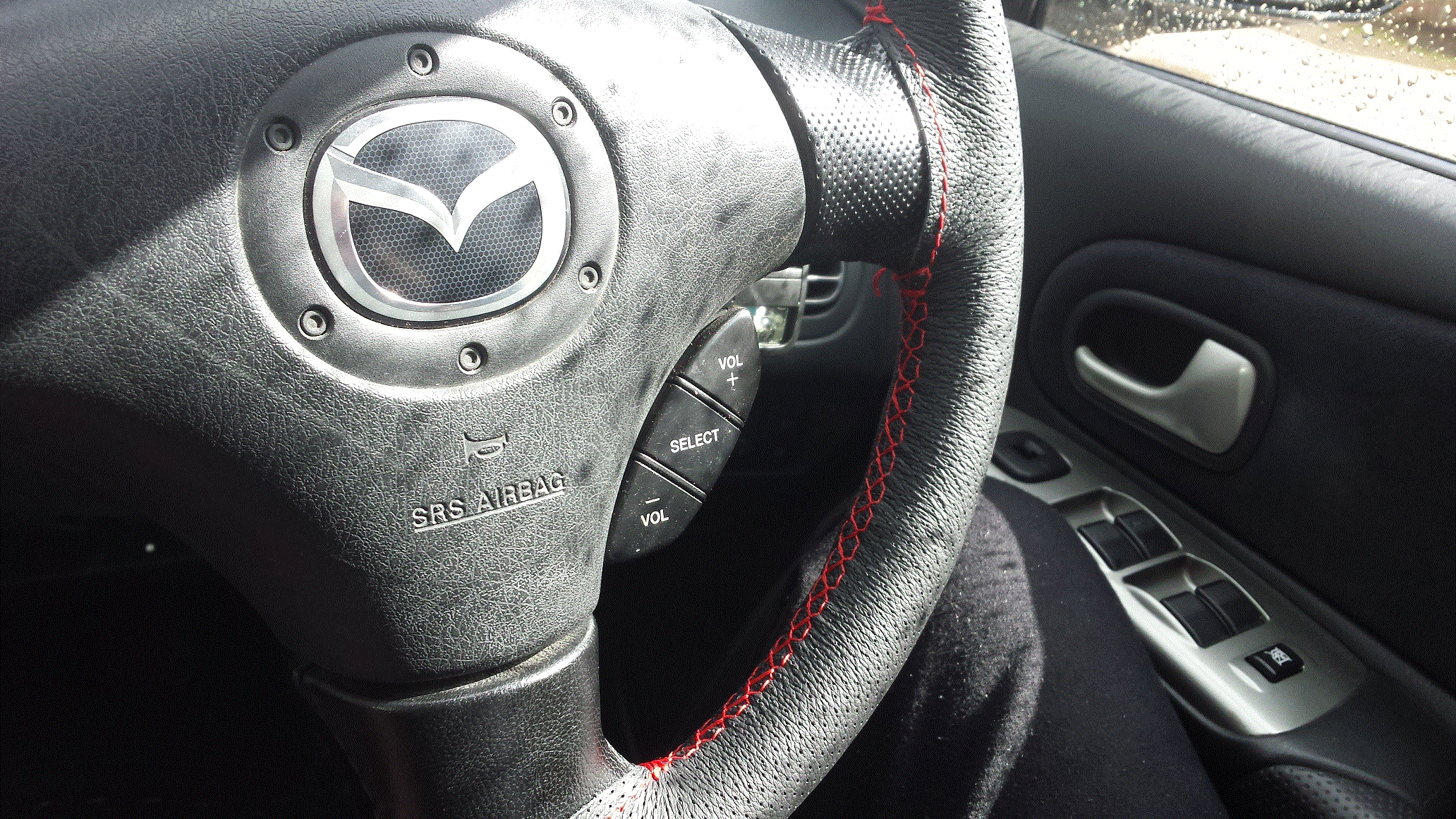

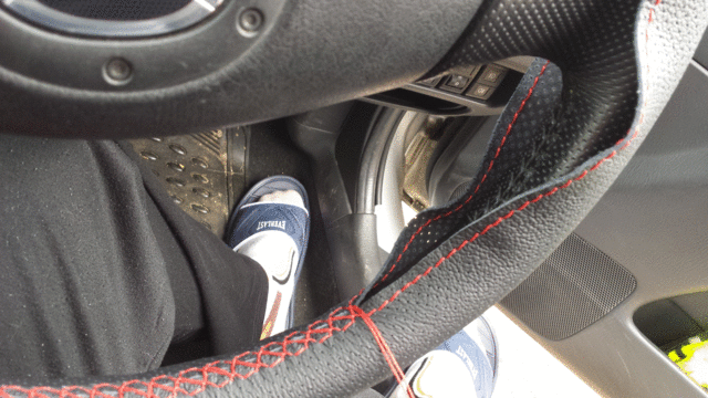

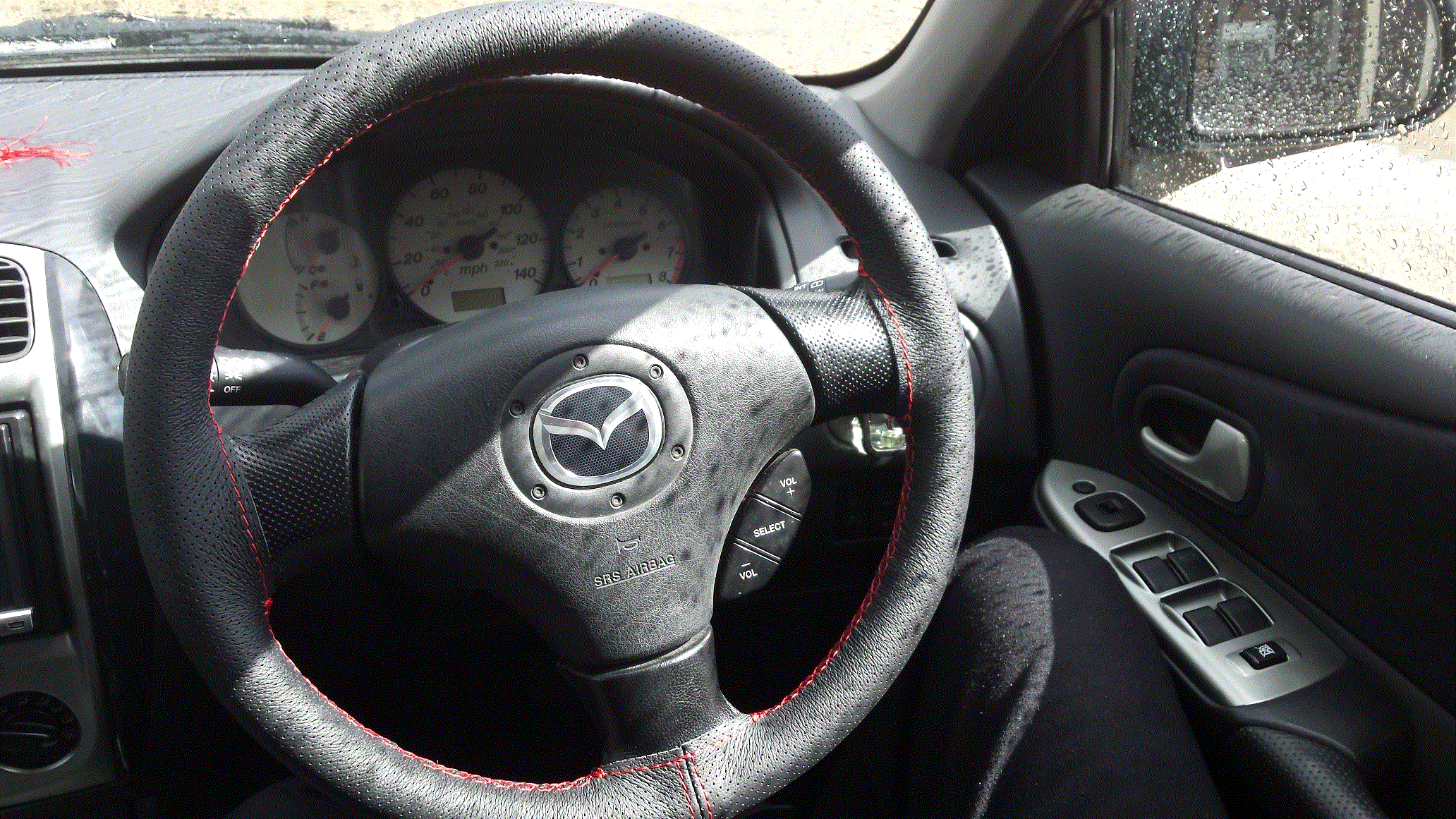

Wstawiam lepsze fotki bo tamte robione w słabym oswietleniu:

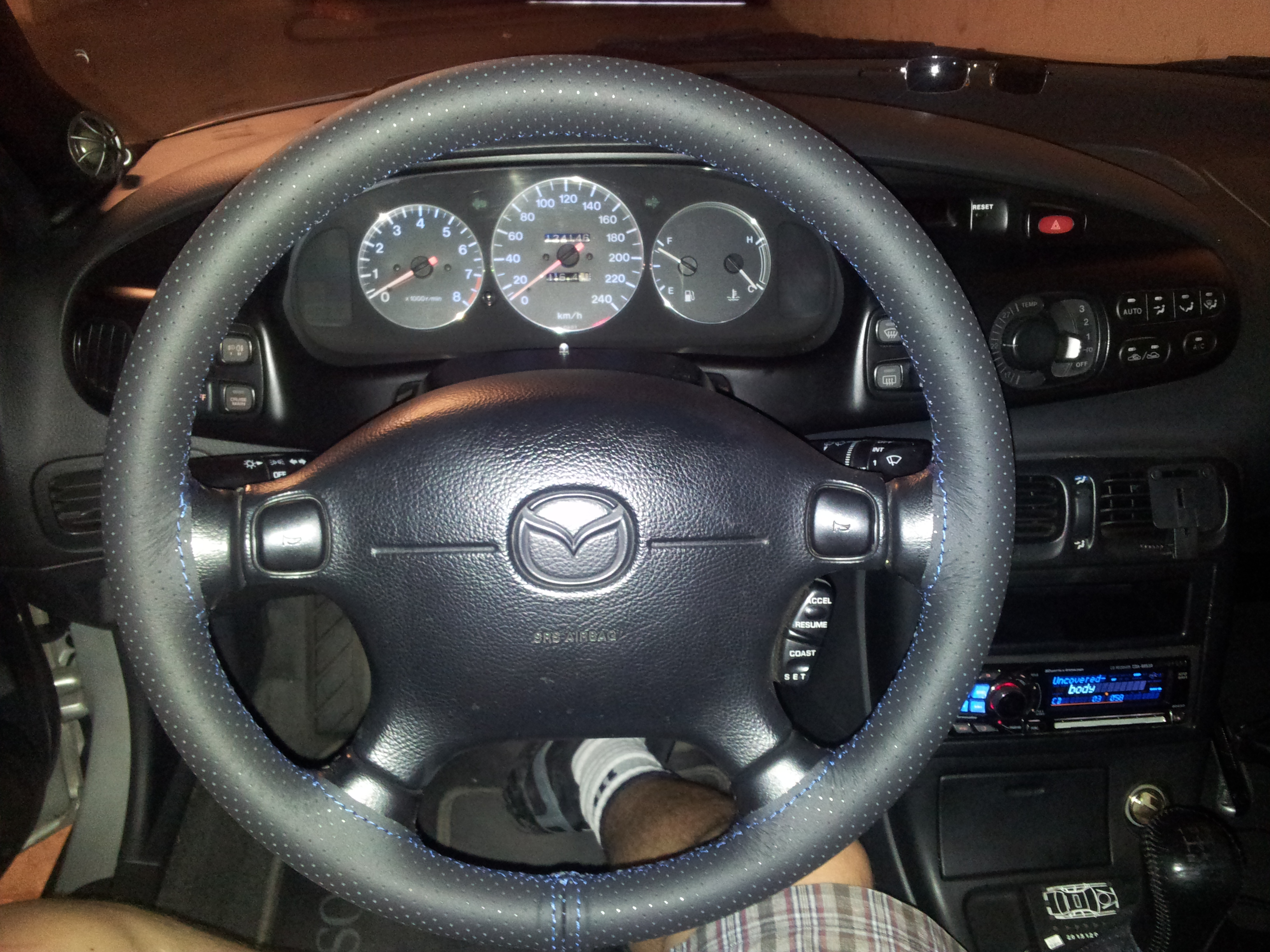

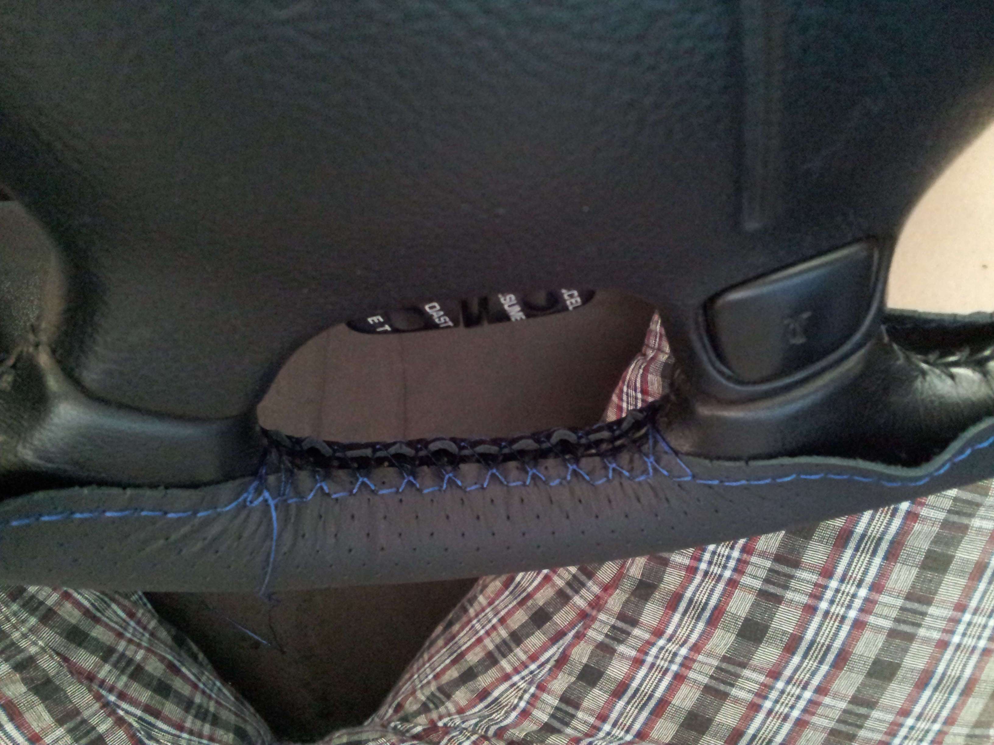

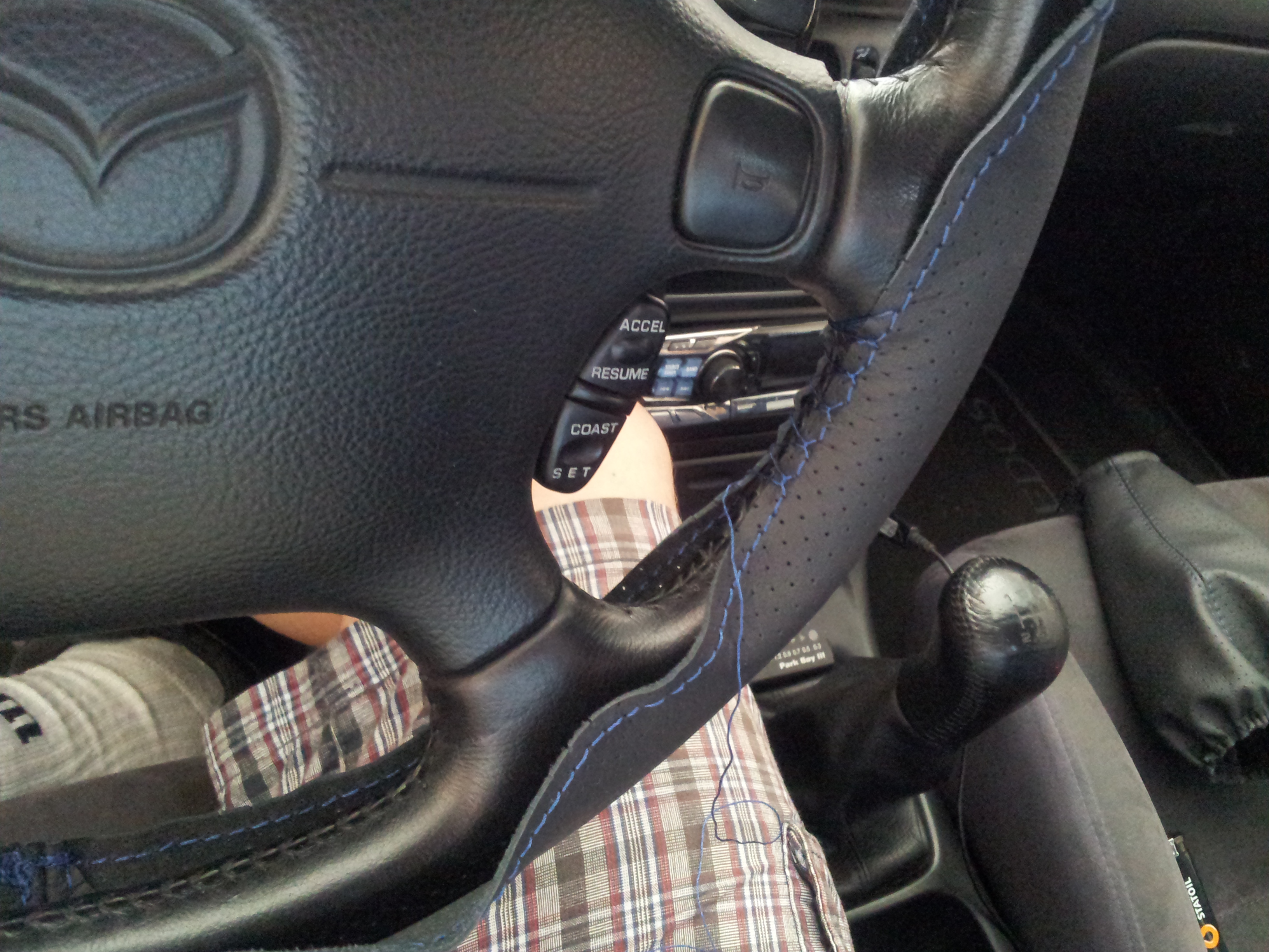

PostNapisane: 20 lut 2016, 01:52
przez maestro81
U mnie wyszło to mniej więcej tak jak poniżej :D
Czas operacyjny: 1,5h

Bardzo ładnie wyszło, tylko zakończenia nici powinienes schować / ukryć... :)
Jednak można obszywać kierownicę w Mazdzie na "starą warstwę"
Gdzie dokonałeś zakupu? I za ile?

Końcówki nici przypal zapalniczką i zaklep palcem. Dobry sprawdzony sposób <spoko>
