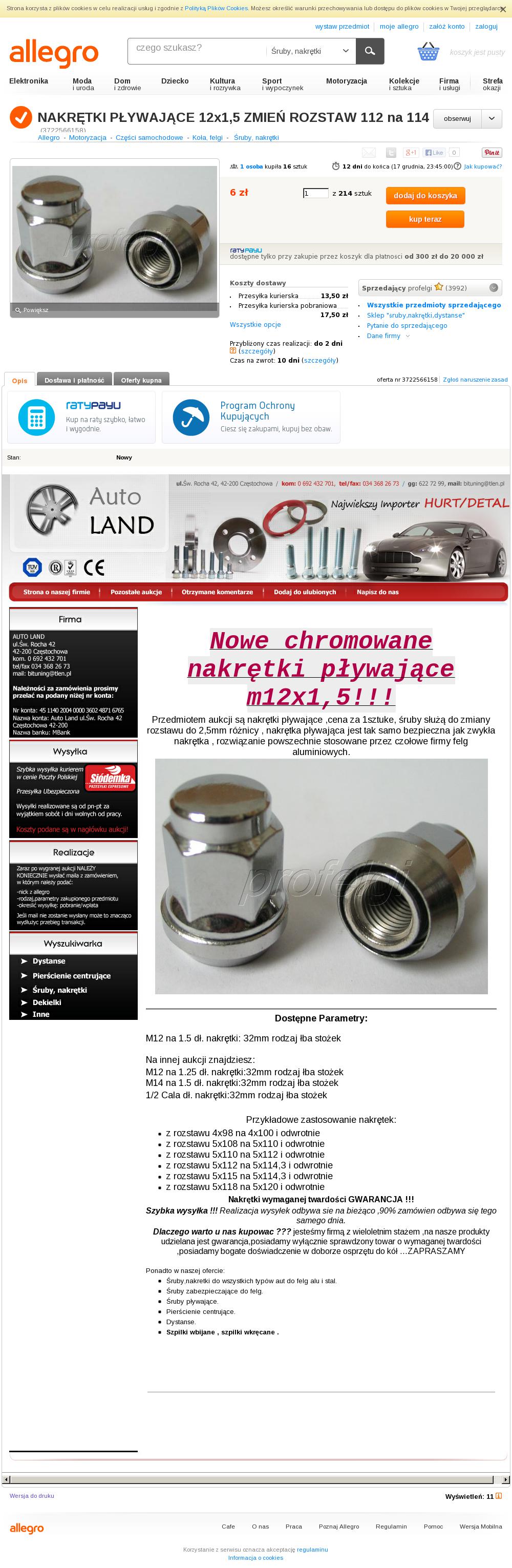

Postprzez Jey » 5 gru 2013, 08:34
Najlepszym, najrozsądniejszym i najbardziej ekonomicznym rozwiązaniem będzie zastosować tzw. nakrętki pływające, tu masz przykładowy link do takowych: http://allegro.pl/nakretki-plywajace-12 ... 66158.html
Przy tak małej różnicy w rostawie spokojnie dadzą radę i nic się nie powinno dziać <spoko>
Będzie to tańsza i mniej kłopotliwa opcja niż wspomniane dystanse. (kwestia wymiaru ET).
Na pewno nie polecam j.w. podano zakładania felg z rozstawem 5x112 na 5x114,3 (tzw. metoda "na wcisk"), bo powstające naprężenia dzialłające na szpilki mogą być niebezpieczne, po za tym zakładanie/zdejmowanie takich kół na pewno będzie uciążliwe.
