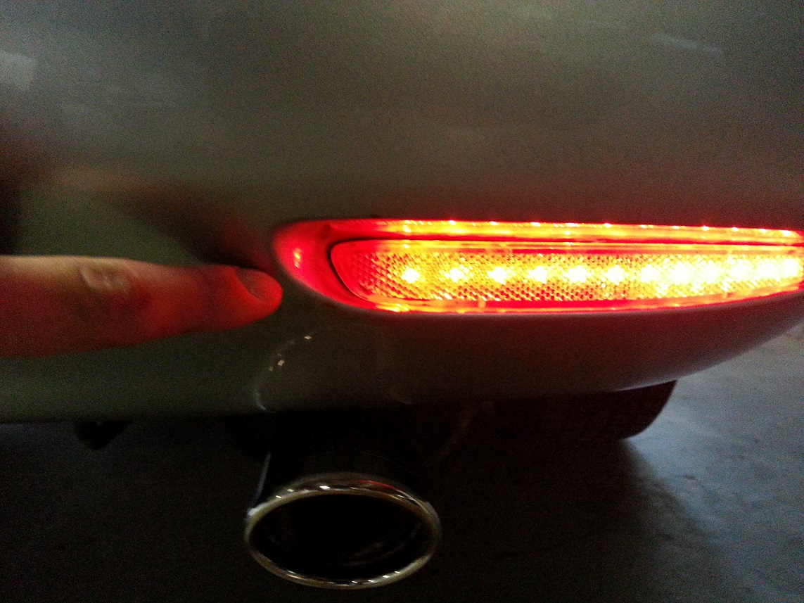

Witam, z racji z tego że skorzystałem z innej fotorelacji postanowiłem zamieścić opis oraz kilka fotek z przeróbki którą zrobiłem w mojej Madzi :D

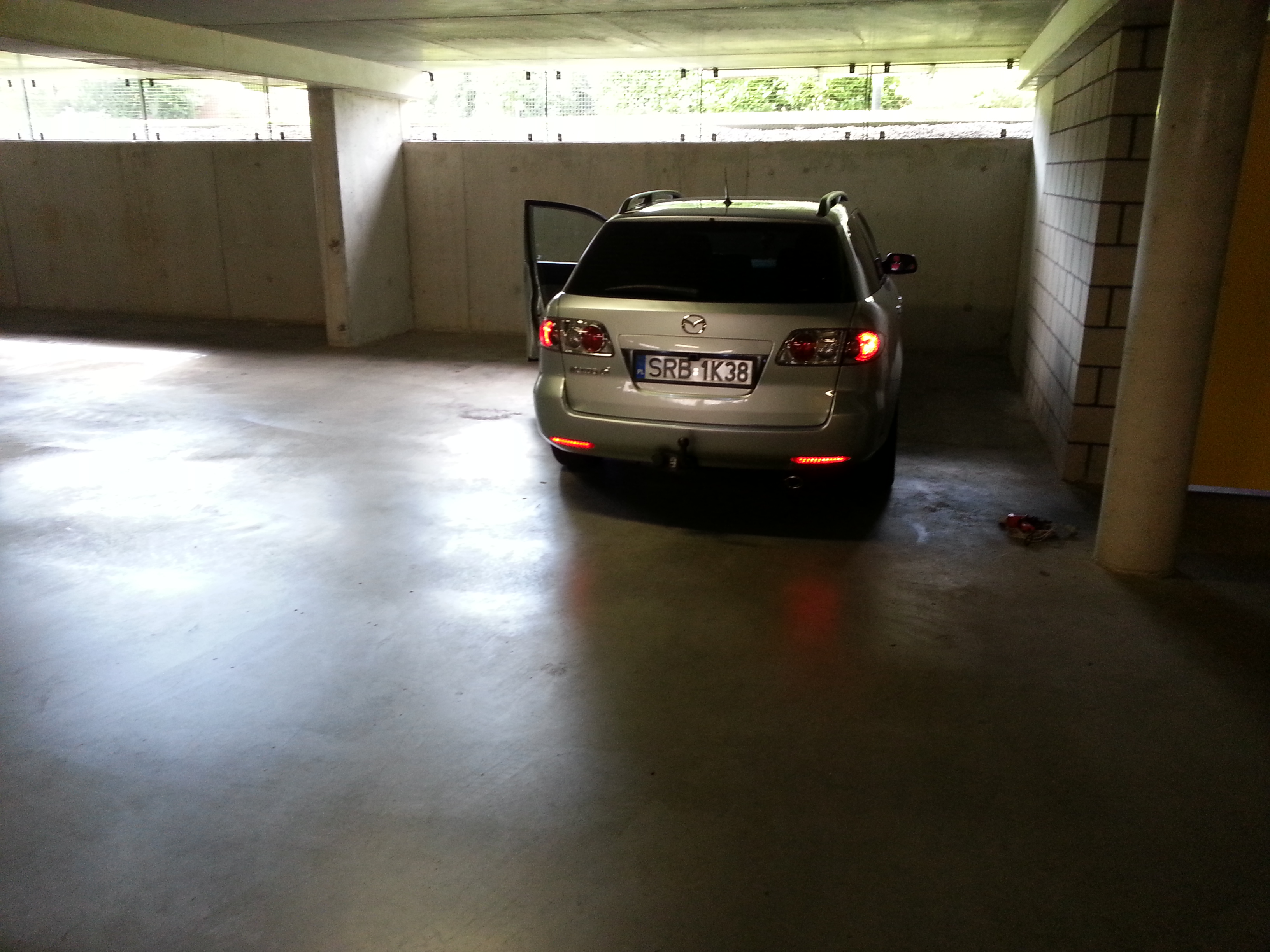

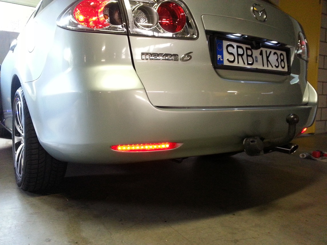

Taki jest efekt końcowy

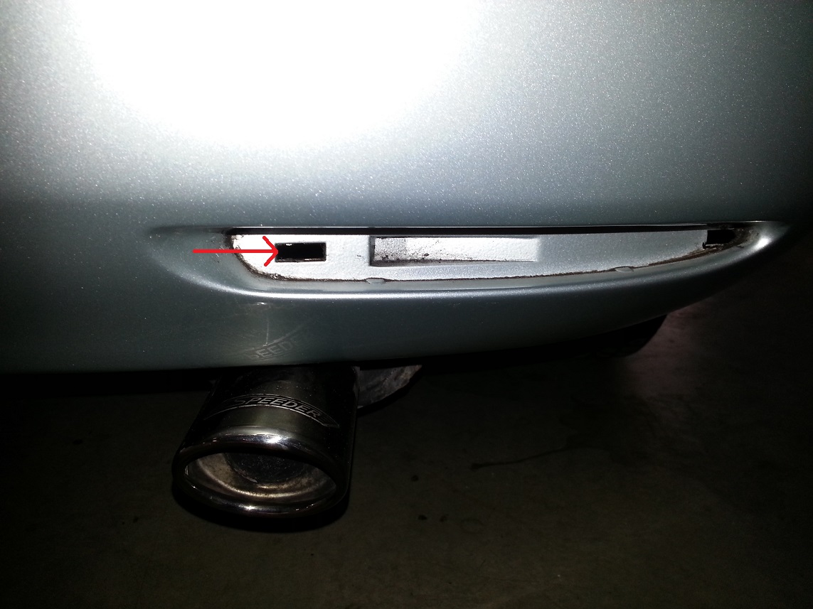

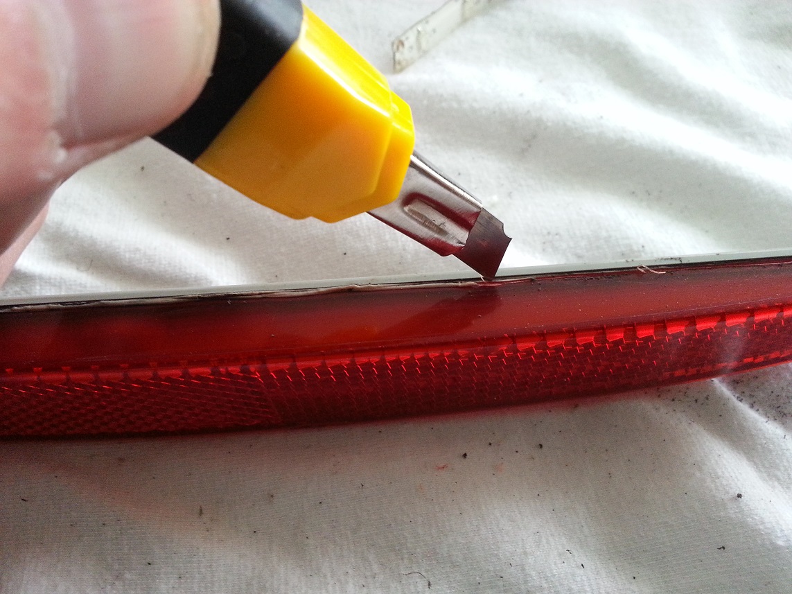

zacząłem od demontażu obrysówki, trzeba podważyć ją płaskim malutkim śrubokrętem bardzo delikatnie z strony której pokazuję

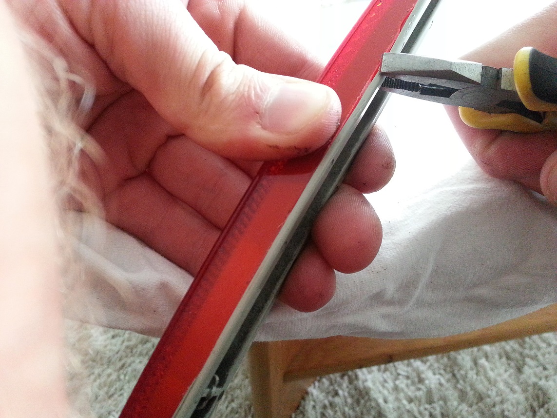

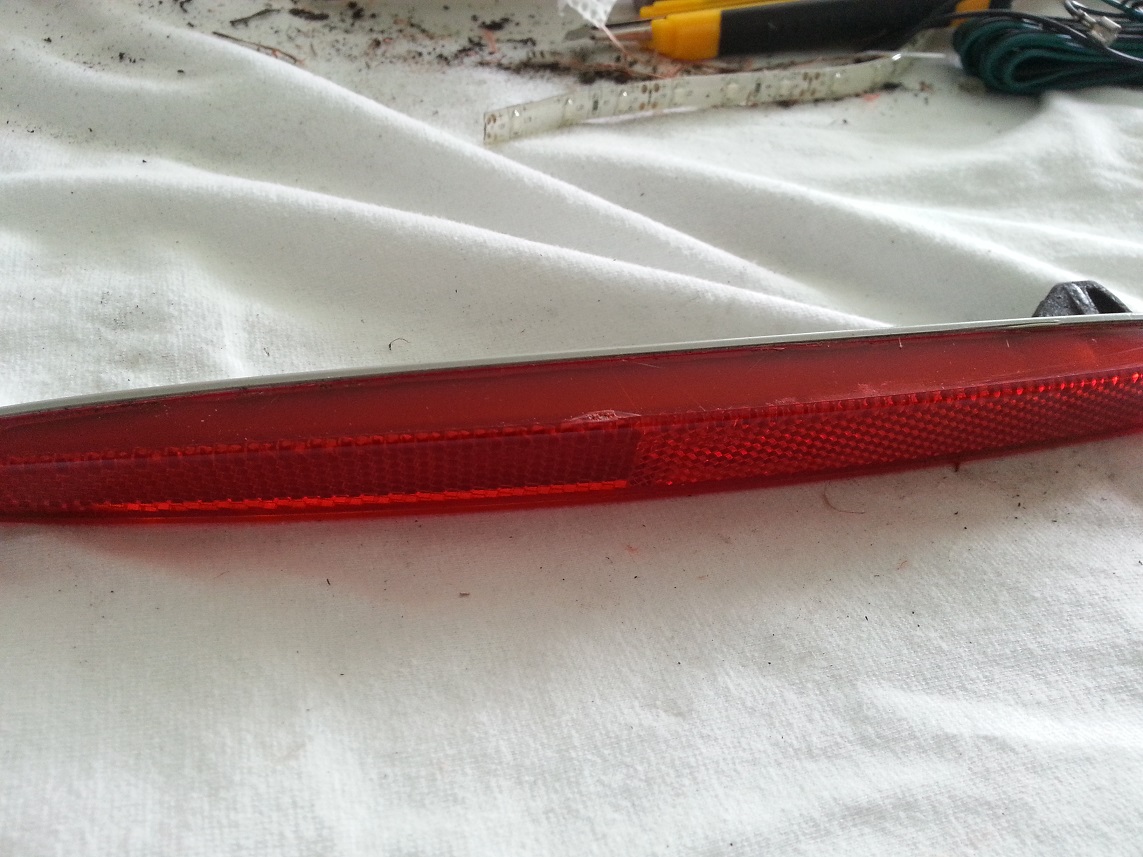

Po oczyszczeniu ich z całego brudu odciąłem wystający plastik po zgrzaniu prze fabrykę

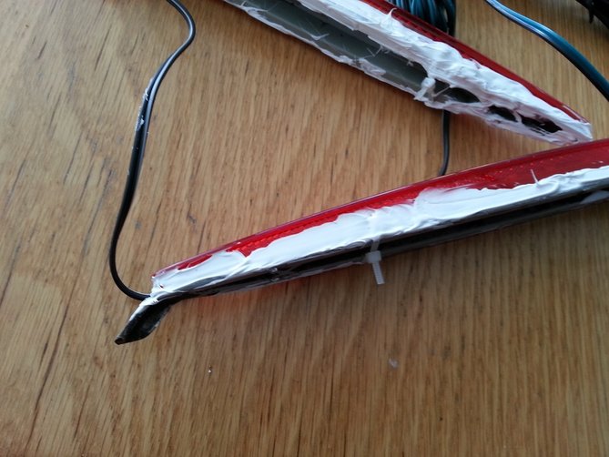

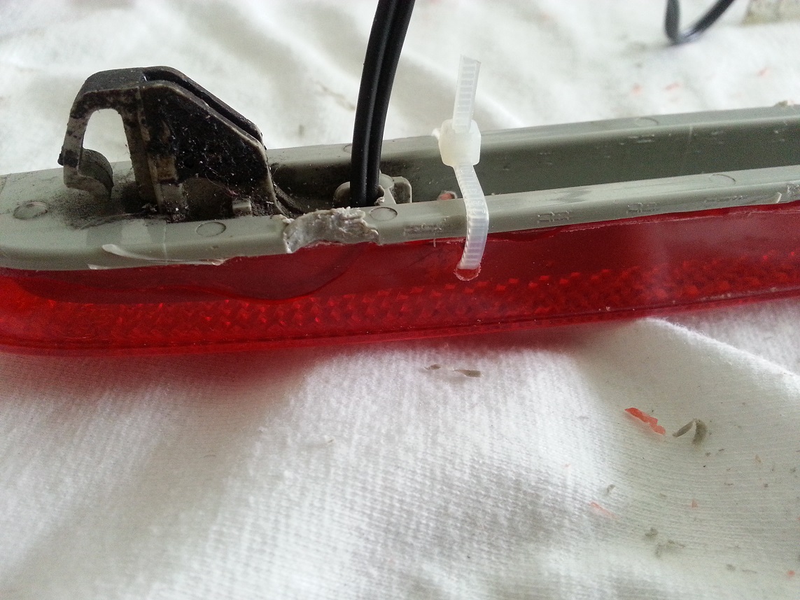

Teraz musiałem odłamać na całej długości obrysówki oba plastiki od siebie giąć je małymi obcęgami, jak widać czerwony szkiełko mi pękło ale to nic ponieważ przednią część miałem do końca w jednym kawałku :P

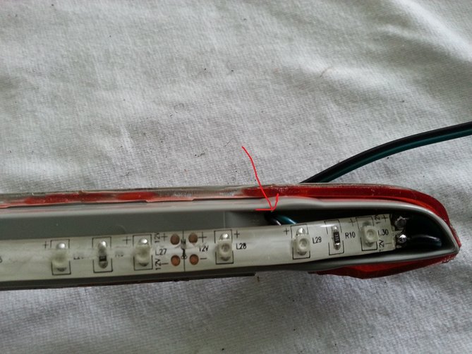

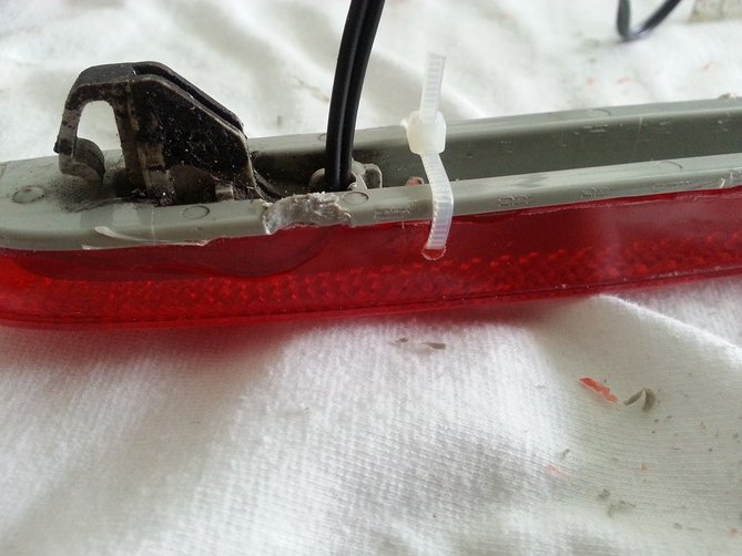

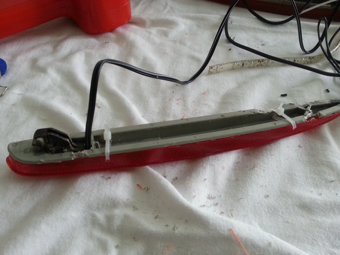

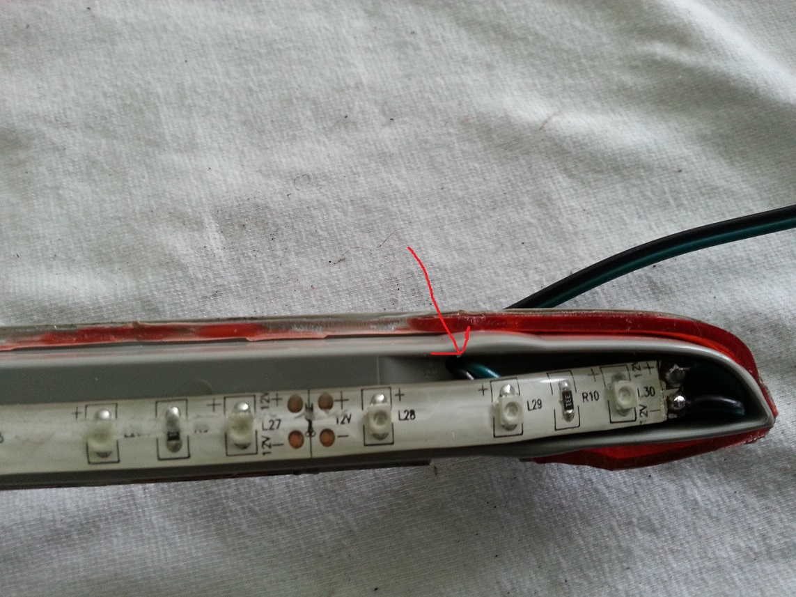

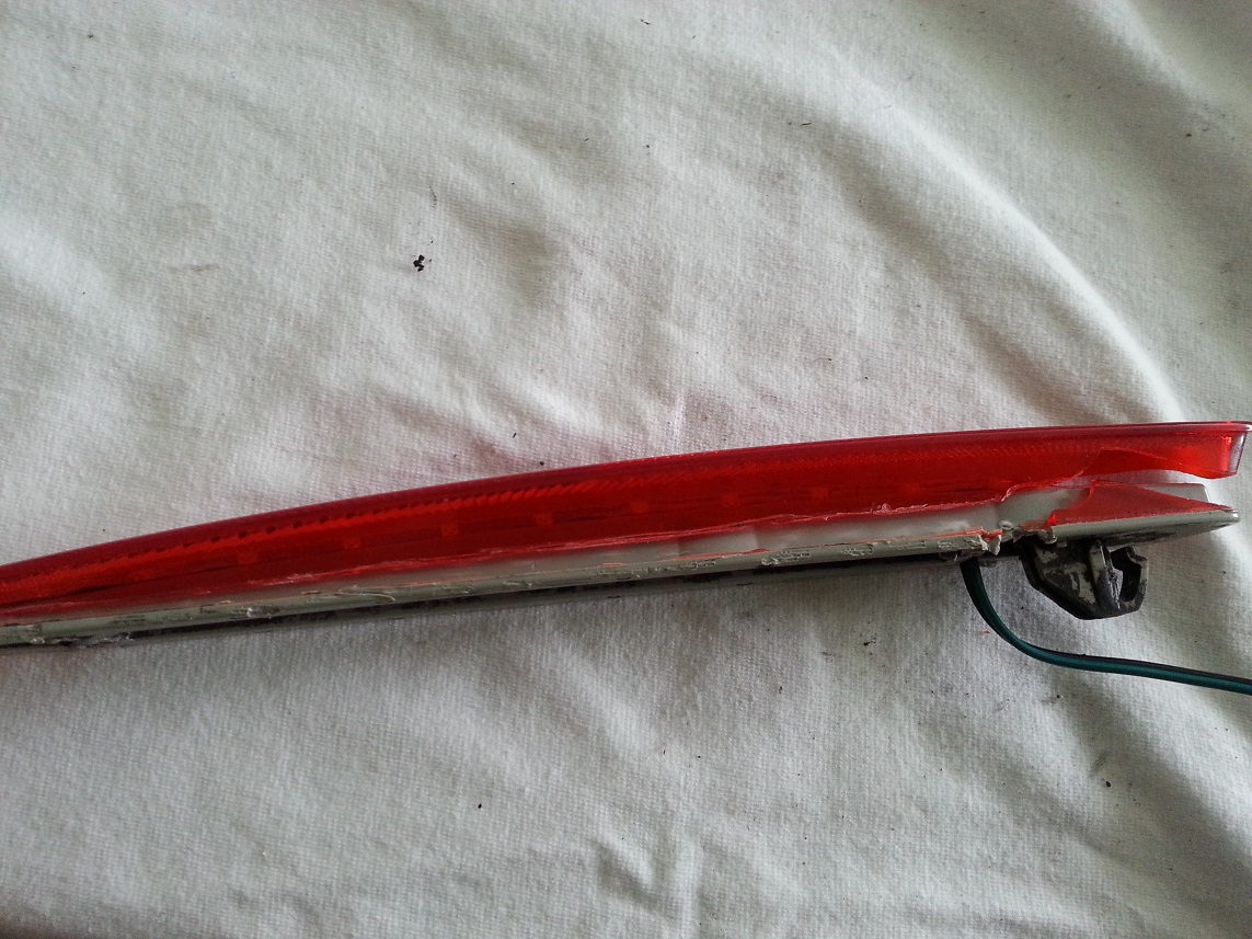

Po rozklejeniu wkleiłem pasek LED-ów wodoodpornych w kolorze czerwonym oraz wywierciłem w tylnym plastiku małą dziurkę na przewód zasilający

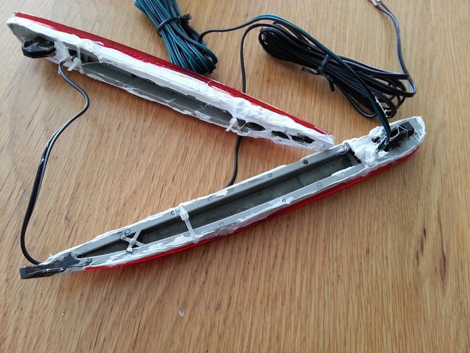

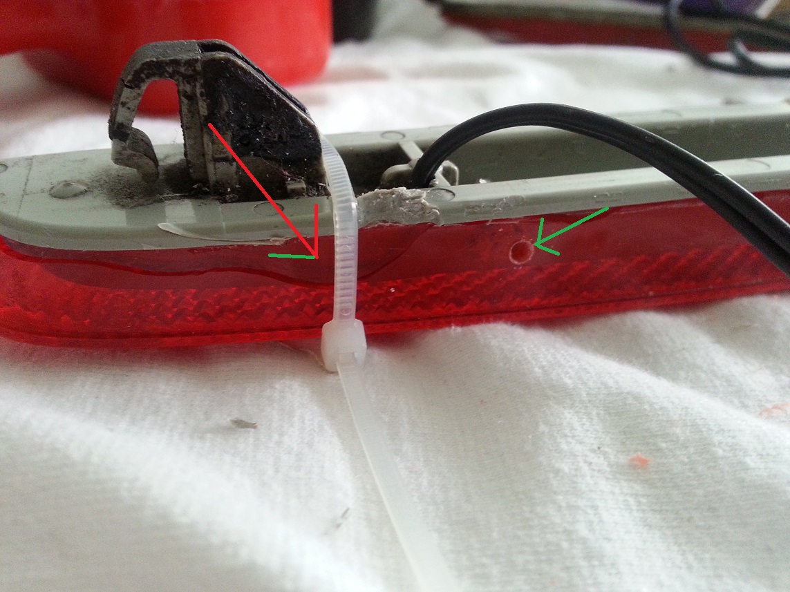

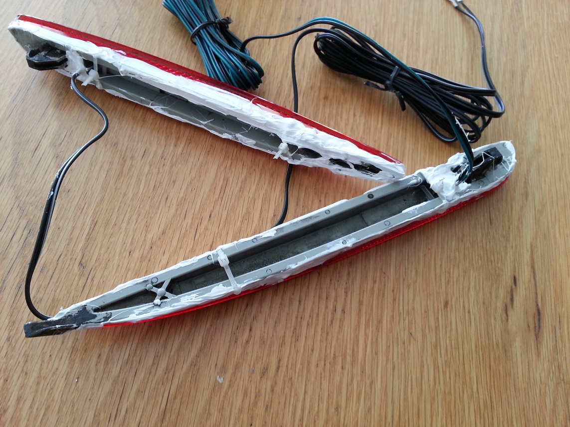

Gdy wklei się do wewnątrz pasek LED-ów nie można z powrotem zamknąć obudowy jak w oryginale, więc widać na zdjęciu kolorem czerwonym zaznaczyłem jak przychwyciłem sobie obudowę do czasu wywiercenia otworów i przeciągnięcia przez nie tetrytki w celu unieruchomienia.

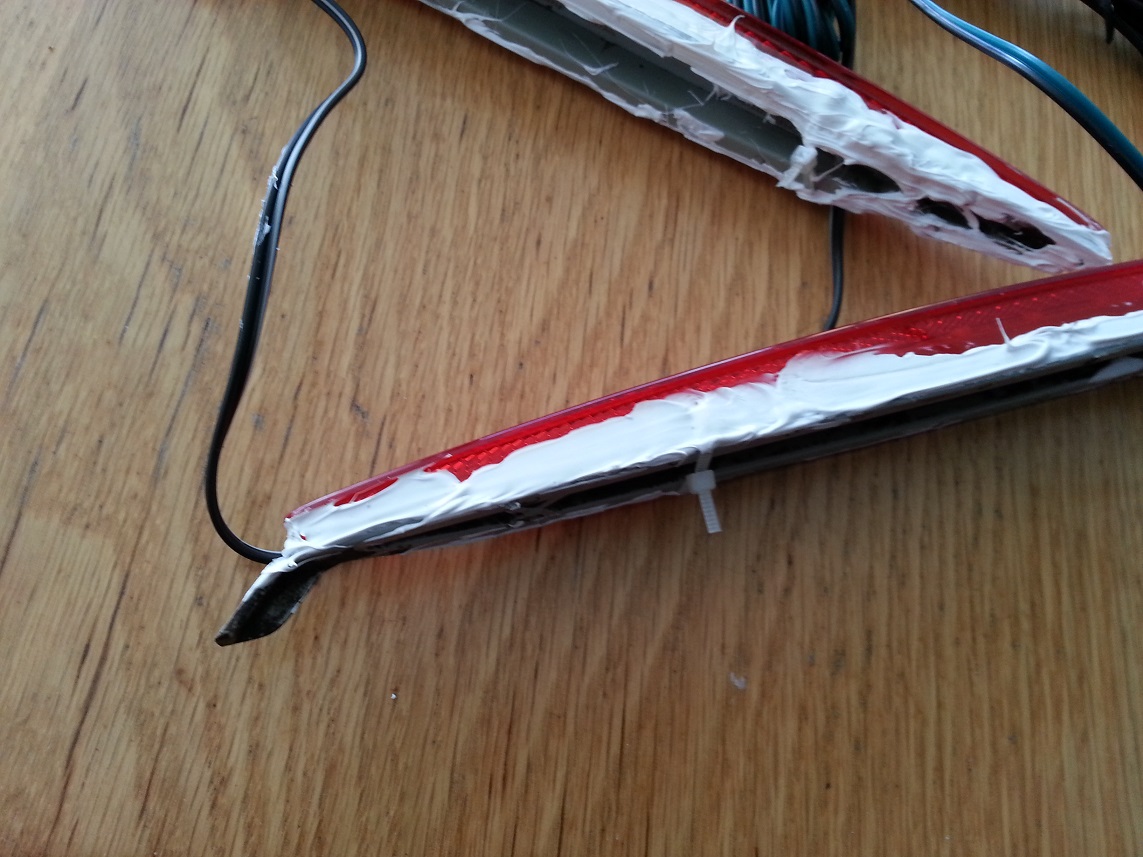

po unieruchomieniu całość zalałem ( dookoła ) silikonem

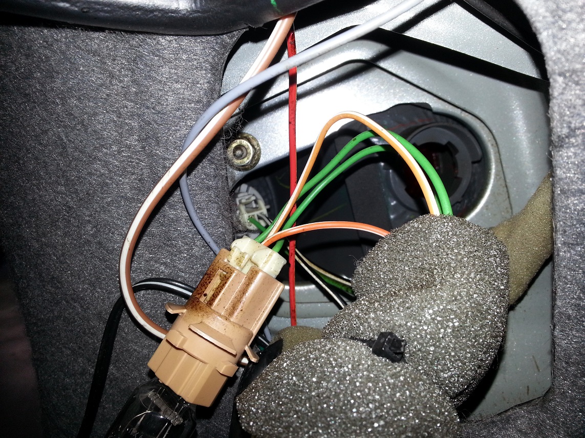

Tą dziurą wszedłem z przewodem za zderzak i ( i tu nie mam zdjęcia ) przy kole zapasowym ja miałem zaślepkę przez którą idą mi przewody do haka holowniczego, tamtędy wszedłem do środka. W środku skierowałem się do lewej lampy aby się podłączyć

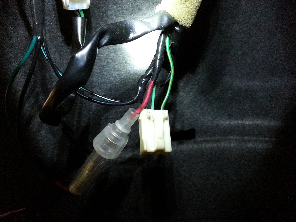

Za lewym schowkiem dostałem się do przewodów od postojówki

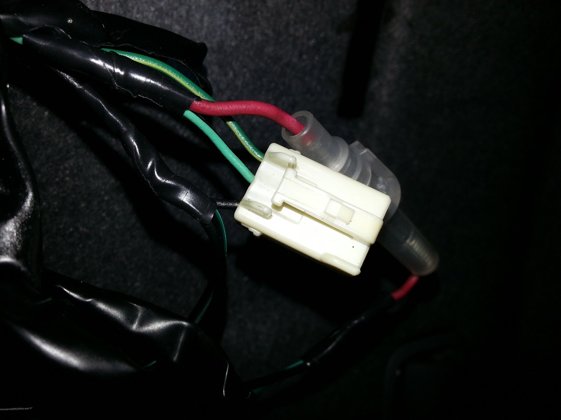

Ja się podłączyłem za następną złączką,
przewód zielono-czarny(środkowy w złączce) to plus + , czarny to minus –. Dałem zabezpieczenie 2A na bezpieczniku.
Efekt końcowy jak widać. Wszelkie spostrzeżenia lub ulepszenia mile widziane. Życzę miłego grzebania przy waszych Madziach papa

Tych obrysówek chyba raczej nie da się rozkleić jak przednie reflektory, one są stopione ze sobą więc trzeba było je rozkleić za pomocą siły :D .
