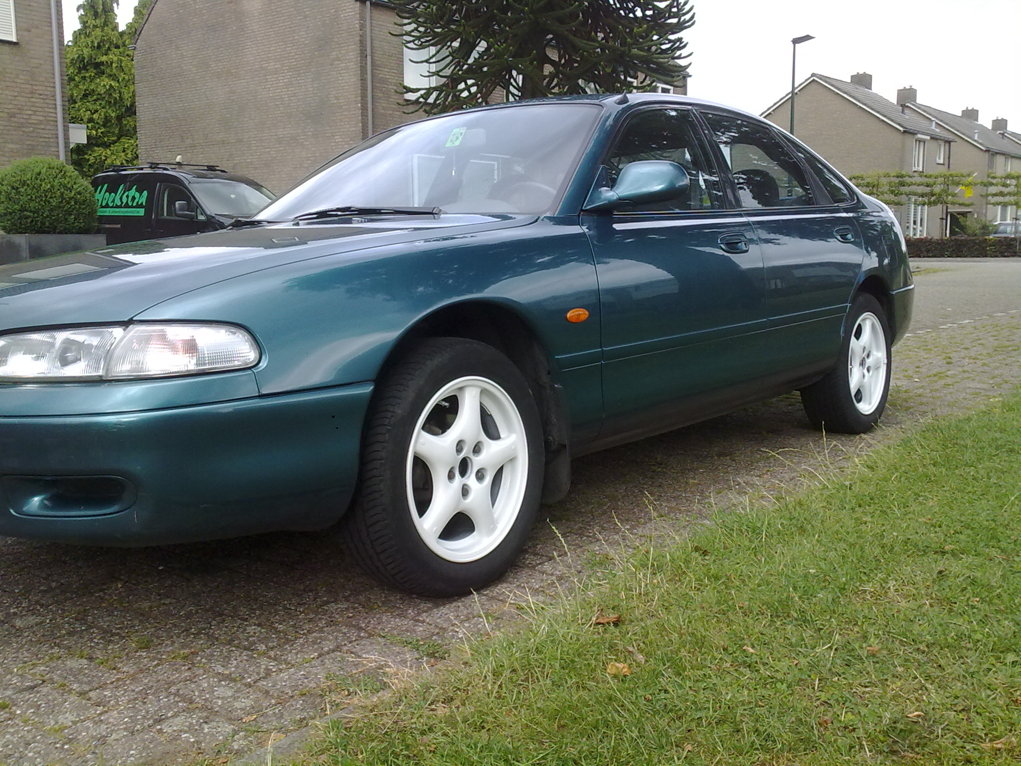

Dystanse zmieniające rozstaw, załączam zdjęcie mojej Madzi, chciałbym żeby koła spasowały się z nadkolami najleiej na równo

Postprzez l3mur91 » 2 sie 2013, 18:35
Koszt w granicach 500zł.
Taniej wyjdzie kupienie odpowiednich felg niż dociążanie piast ciężkimi dystansami.
Gotowych nie kupisz nigdzie, ale są ludzie którzy za odpowiednią opłatą będą bardzo chętni pomóc i Ci to wytoczą. Na jaki rozstaw chcesz zmienić ?

Postprzez l3mur91 » 2 sie 2013, 18:44
Na ebayu są gotowe po około 100 dolków.
Poszukaj ogłoszenia na culstyle.pl tam jest typ który ogarnia takie tematy.
Dobrze by było, żebyś najpierw miał koło i mógł to wszystko pomierzyć co i jak, żeby się nie okazało że będzie sporo wystawało, albo nadal będzie schowane.
Dystans będzie dosyć gruby.
