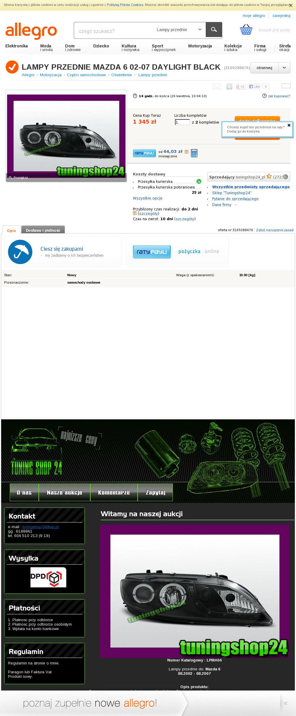

Postprzez atgorscy » 25 kwi 2013, 19:00
nie wiem czy było ale fajne lampy na allegro
http://allegro.pl/lampy-przednie-mazda- ... 88476.html
tylko ta cena no i jakoś nie wierze w homologacje EU
Od: 12 sty 2012, 21:17
Posty: 15
Auto: Mazda 6 2.0i '07
Postprzez mądry » 25 kwi 2013, 19:18
podejrzewam że cena niema żadnego odzwierciedlenia w jakości, może ringi by świeciły ok ale już te ledy nie koniecznie. Z resztą wydaje mi się że ledy i ringi to niezbyt udane połączenie :P

atgorscy napisał(a):nie wierze w homologacje EU
słusznie. Myślisz, że gdyby miały na prawdę homologację, to wielu z nas by z takimi nie śmigało ? ;)
Cena przegięcie fallusa.
