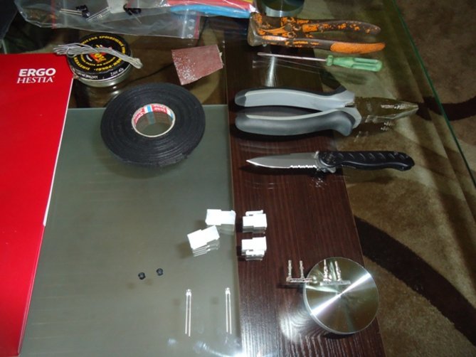

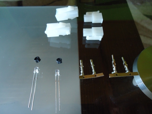

1. Potrzebne – diody led 3mm 12v niebieska (tutaj według uznania jak kto woli)
– oprawki na diody 3mm

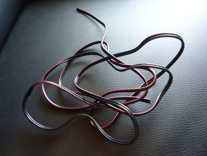

– przewód dwużyłowy 1,0mm 2x 40cm
– komplet wtyków (dla ułatwienia przy demontażu tapicerki w przyszłości)
– styki ż/m
– taśma izolacyjna

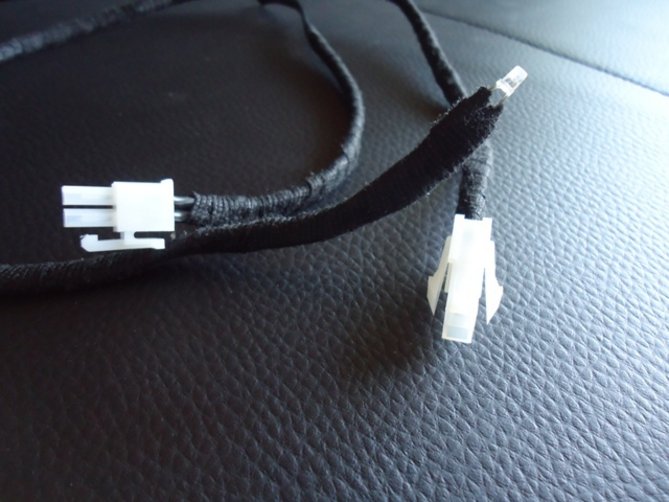

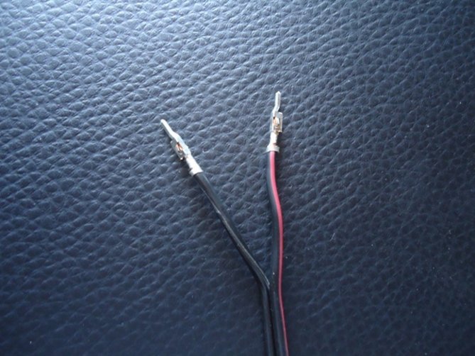

2. Przygotowujemy przewód do nałożenia wtyków

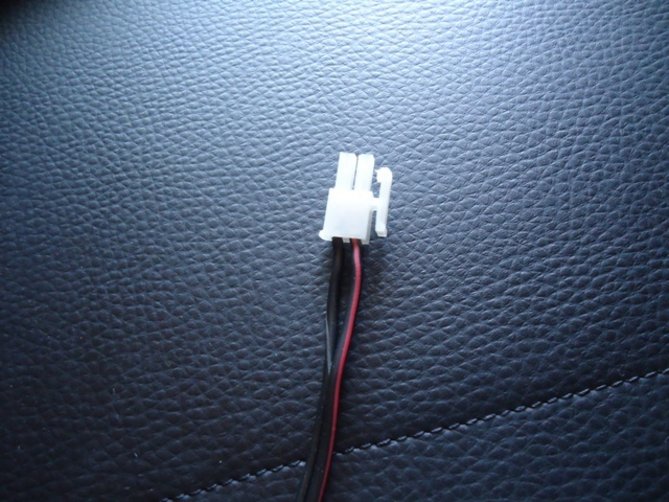

3. Nakładamy wtyki

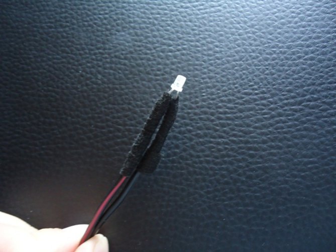

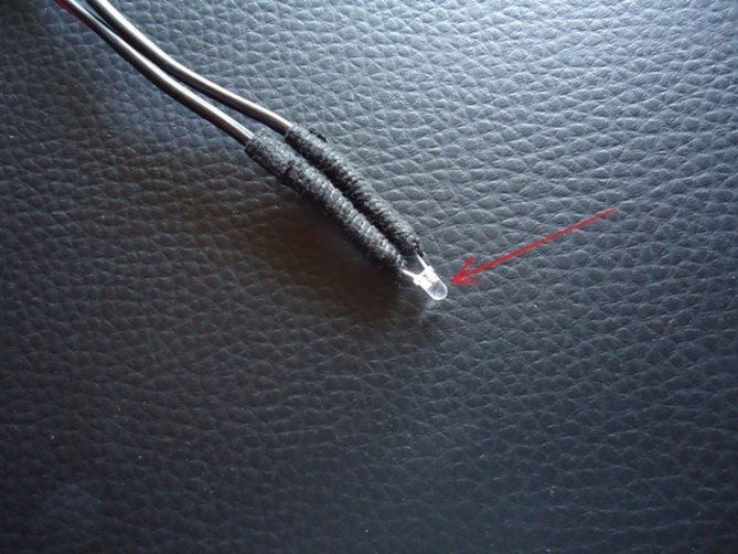

4. Lutujemy diodę do przewodu, ładnie izolujemy i piłujemy (papier ścierny, pilnik)na kształt walca żeby światło było rozproszone a nie świeciło w punkt.
5. Tak powinna wyglądać po spiłowaniu

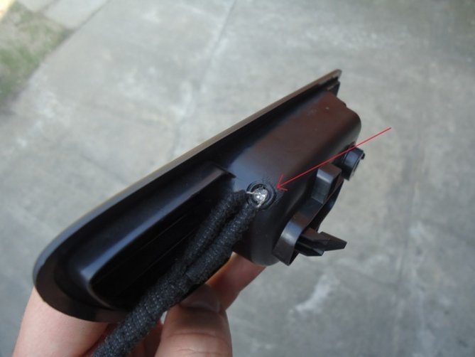

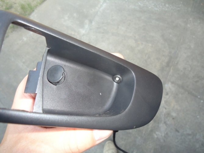

7. Po ściągnięciu tapicerki bierzemy się za wiercenie i umieszczenie diody(pospiech niewskazany)robimy to staranie żeby oprawka diody ciasno wchodziła

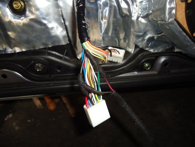

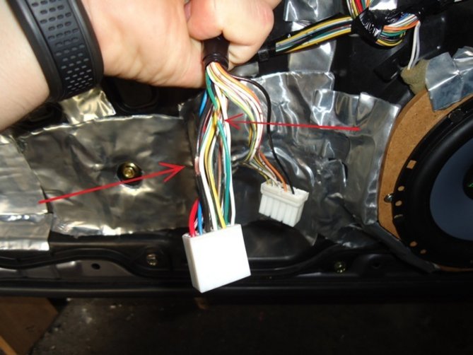

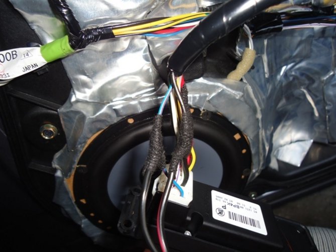

8. Teraz wpinamy się w czarny i zielony przewód w kostce od sterowania szybami

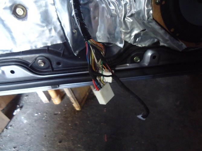

9. Po upewnieniu się że świeci ładnie wszystko izolujemy
10. W drzwiach pasażera wpinamy się w czarny i niebieski przewód

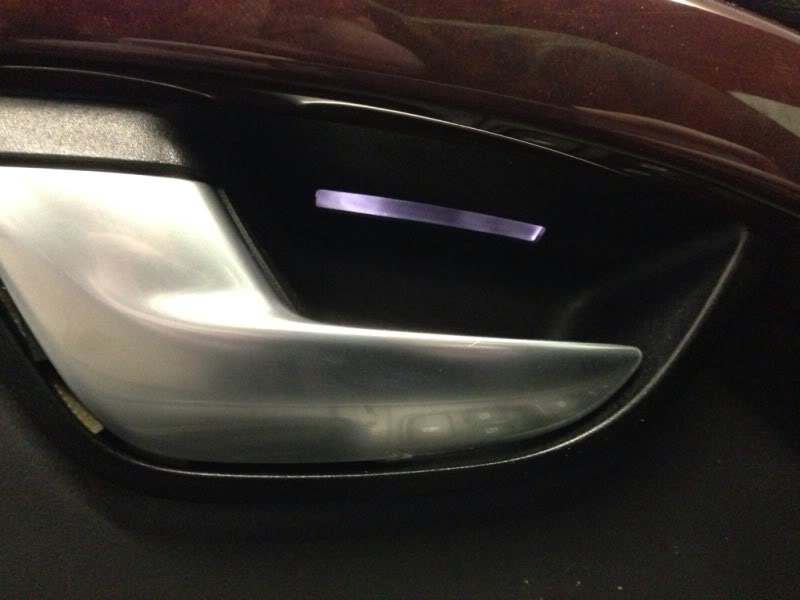

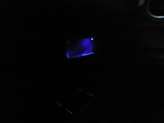

11. Z efektu jestem bardzo zadowolony ładnie się to wszystko komponuje świeci delikatnie nic nie razi światło jest w samym zagłębieniu klamki, (aż chce się jeździć wieczorami)podświetlenie włacza się tak samo jak podświetlenie przycisków sterowania szybami po przekręceniu kluczyka.
wiadomo fotka nie oddaje w 100% tego efektu, pozdrawiam

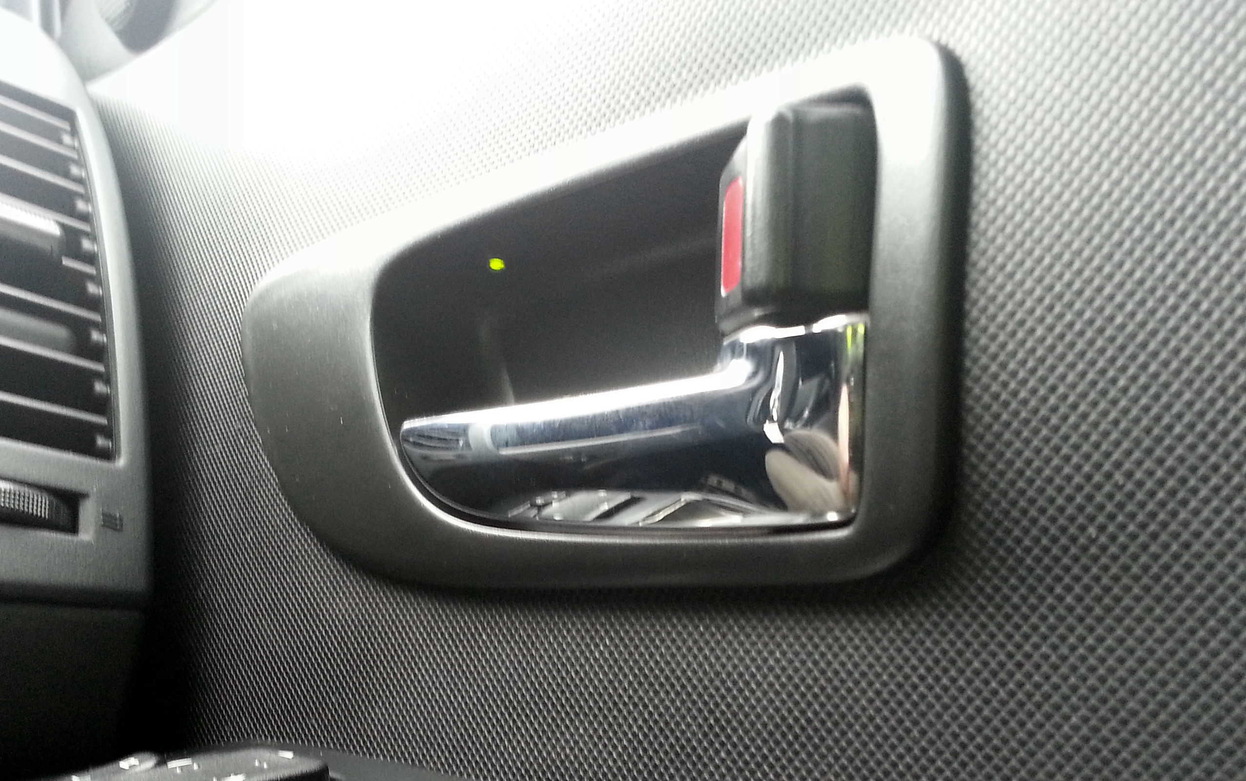

koledzy, ja to zrobilem jak podswietlenie przyciskow do strowania szybami... widzi to oko, ale z aparatu, to.... nie bardzo wychodzi... takia delikatna poswiata (nie jak w powyzszej fotorelacji)
Edit:
elektryczne polaczenie takze sie troche rozni...
W panelu kierowcy podlaczylem "+" do innego styku, poniewaz po polaczeniu jak w fotorelacji, dioda led swiecila sie stale... w M5 jest tam staly plus ;)
