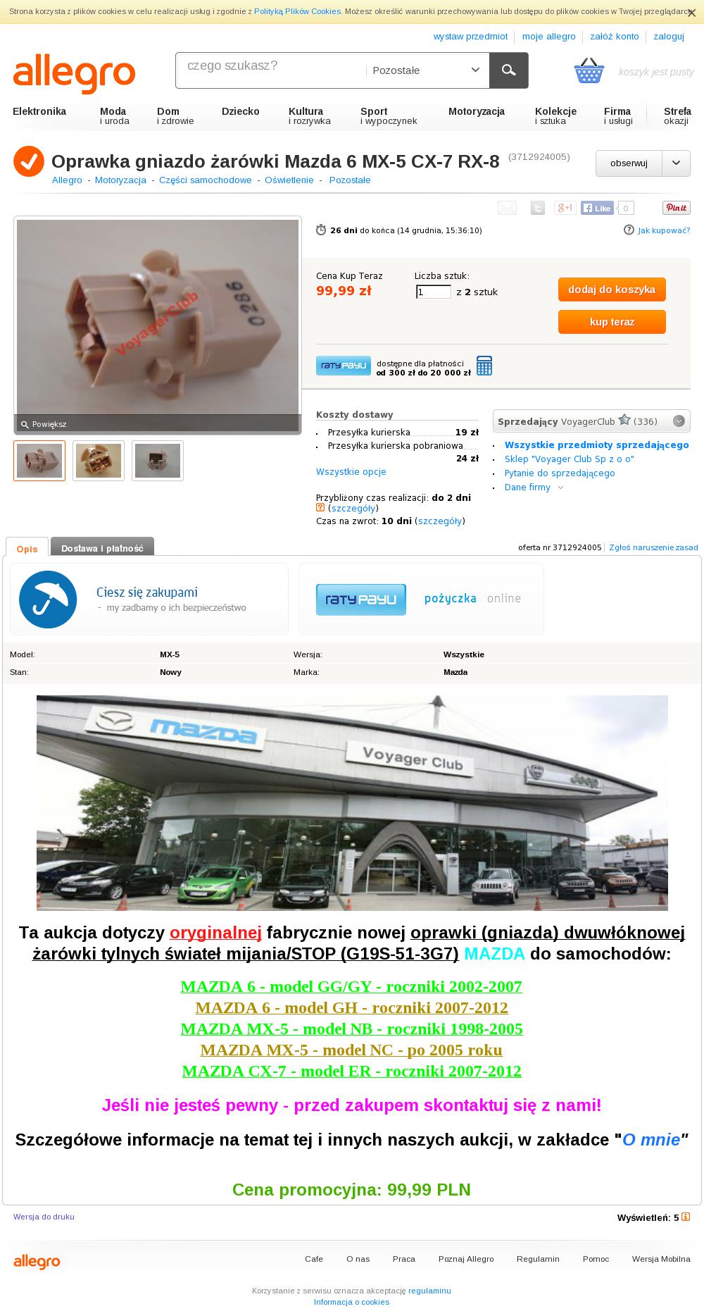

Postprzez pawel-sc » 18 lis 2013, 14:08
a skąd wzięliście wtyczkę pasującą do gniazda oprawki?
czy może montaż polegał na założeniu zwykłych "konektorków" na końcu przewodu i w ten sposób zostało wszystko podłączone?
źródło: http://allegro.pl/oprawka-gniazdo-zarowki-mazda-6-mx-5-cx-7-rx-8-i3712924005.html

Postprzez bieski » 18 lis 2013, 14:23
Jaka cena hahaha Widać że poznaniaki sprzedają <lol>
pawel-sc napisał(a):a skąd wzięliście wtyczkę pasującą do gniazda oprawki?
Ja miałem od Fasoli. Może jeszcze ma jakieś ;)

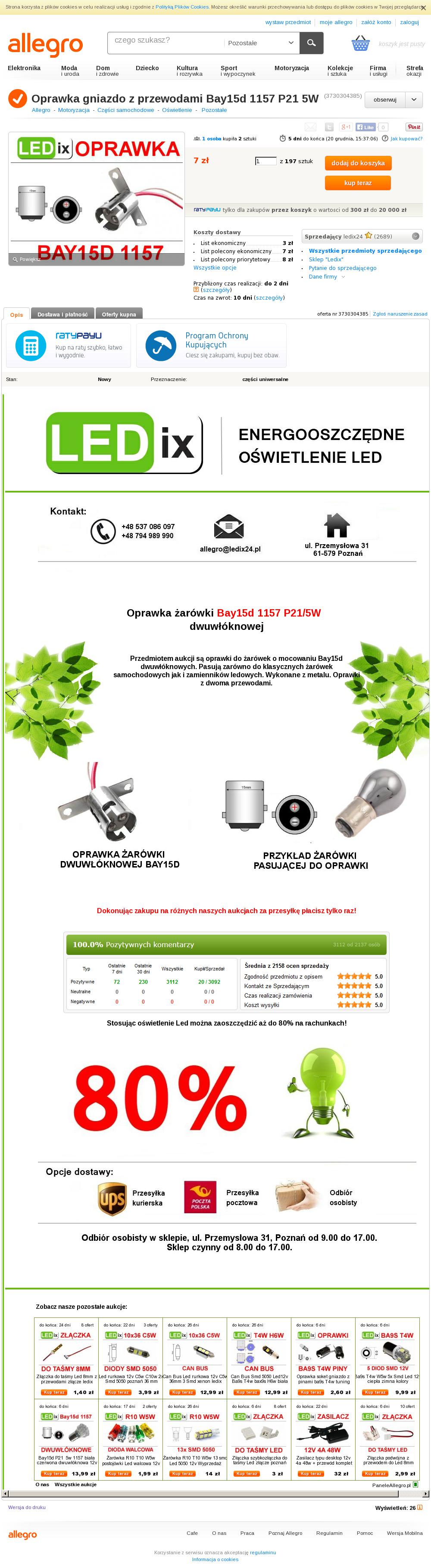

Proszę mi powiedzieć takie oprawki
http://allegro.pl/oprawka-gniazdo-z-prz ... 40960.html
to pewnie się nie nadają , do przerobienia na USopcję

Postprzez Mandey » 13 gru 2013, 16:56
Słabo to będzie wyglądać jak to wejdzie do klosza :|
Chyba że masz jakiś patent jak to zamocować na obudowie tak, żeby wystawała tylko żarówka?

Postprzez brodaM6 » 13 gru 2013, 17:05
Będziesz musiał dać dystanse miedzy lampą ,a mocowania tej oprawki ,trochę odstaje ale czy słabo to wyglada u mnie tego poza mną nikt nie widział 14 zł

Postprzez bieski » 13 gru 2013, 17:12
Jedna tylko mała uwaga. Te oprawki są na zarówke P21/5W. Te zarówki są znacznie większe od tych które są w postojówkach/stop czyli W21/5W. Trzeba większą dziurę wiercić, wymusza to dodatkowo rozwiercanie drugiej lampy.

Postprzez em_dzej » 14 gru 2013, 06:46
Dopasować jak piszą koledzy to pewnie nie problem , szkoda tylko rozwiercać ten oryginalny otwór :(
Jest może coś co możecie polecić na szybko (jakiś link) co kupić , chciałbym to zrobić do wigilia czasu coraz mniej :(

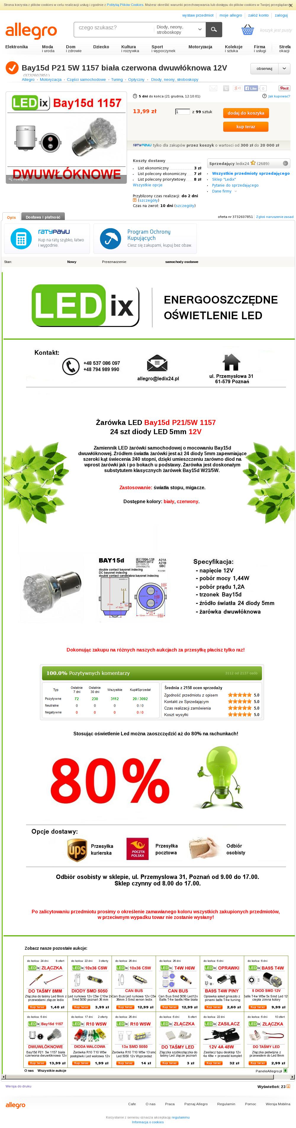

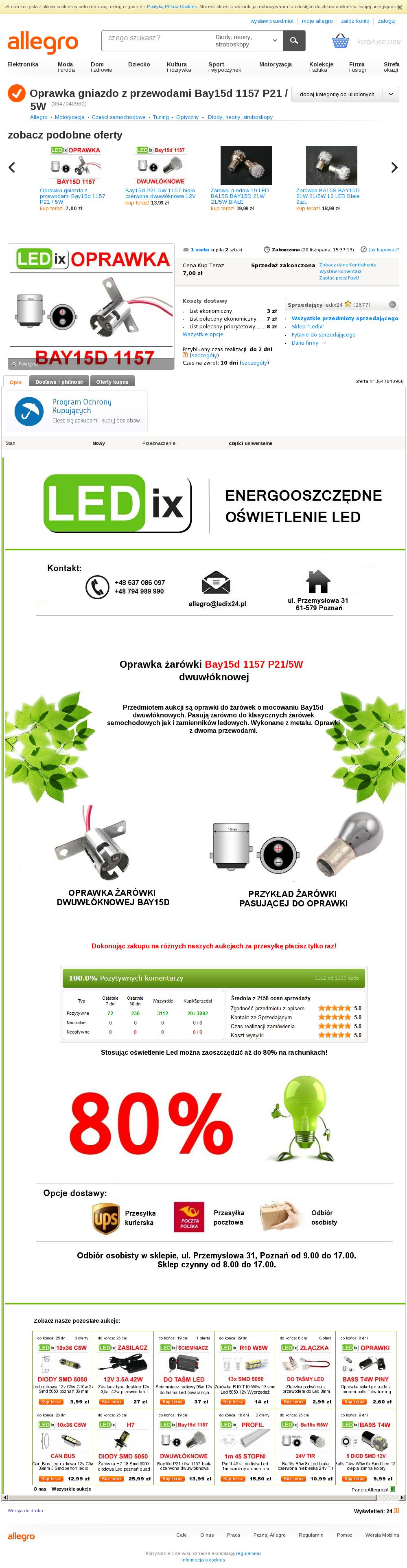

Postprzez em_dzej » 15 gru 2013, 13:53
AloHa
Myślę cały czas i myślę , wymyśliłem tak
Kupuje u jednego sprzedawcy oprawki sztuk 2
http://allegro.pl/oprawka-gniazdo-z-przewodami-bay15d-1157-p21-5w-i3730304385.html
i żarówy LED sztuk 2 czerwone
http://allegro.pl/show_item.php?item=3732607851
wytapiam w kloszach dziury na wielkość żarówy ( jakiś obmyślę patent "wytapiania powtarzalnego" znaczy na 2 dziury a przyszłościowo na 4 )
Tworzę na tokarce pierścienie z twardej gumy którymi spasuję żarówkę do klosza na "płasko" mniej wiecej , oprawki mogą wystawać w stronę bagażnika (chyba się zmieszczą pod tapicerkę <co?> )
Łączę i sprawdzam wyjdzie to <faja> , nie wyjdzie to <dupa> i dalsza rzeźba
Jak myślicie da to radę tak wymodzić <oczy>
PS. problem widzę taki że jak zlicuję LEDy z kloszem to oprawka wyjdzie mi w bagażniku <nie>
