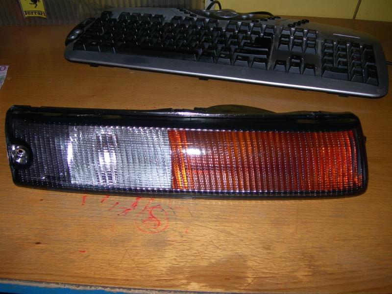

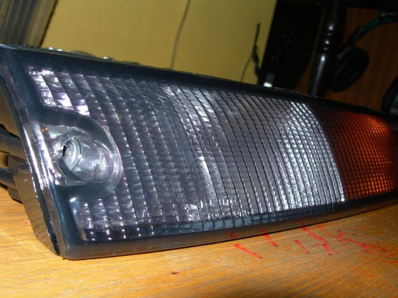

Witam do tej pory nie było na naszym rynku nic fajnego jeśli chodzi o przednie klosze kierunkowskazów z postojówkami .. ale zauważyłem że często na aukcjach pojawiają się zamienniki białe niedymione więc kupiłem takie i zająłem się ich przeróbką tak samo jak koledzy robią to w 323f BA ...... kompletny czas takiego zabiegu to około 40 min :)
nowe kierunkowskazy przed przeróbką

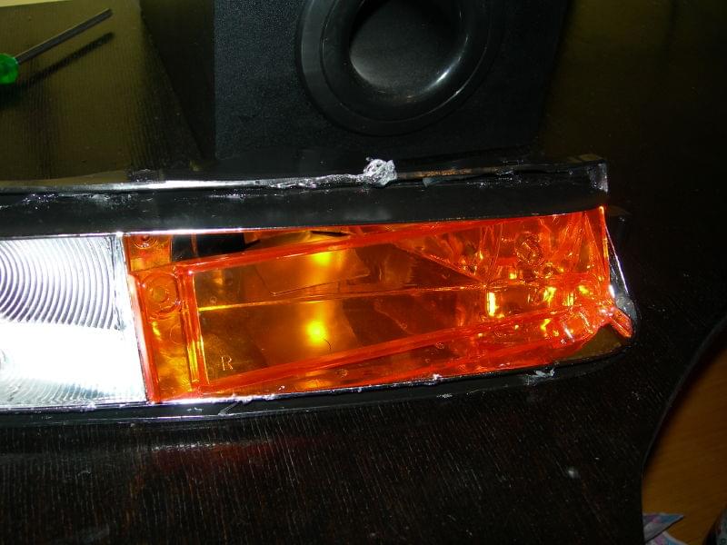

Potem traktujemy je wrzątkiem około minuty by sylikon zrobił się miękki dzięki czemu oddzielamy szkiełko podważając nożem lub śrubokrętem

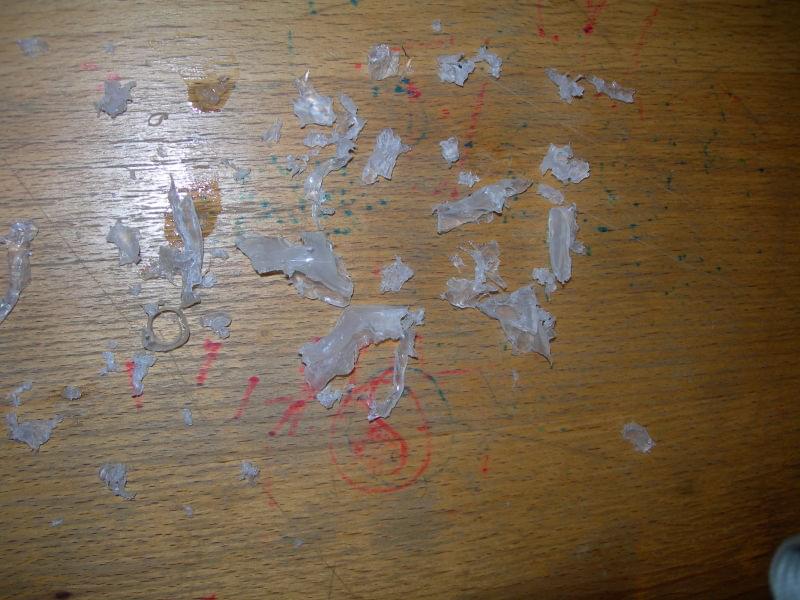

kolejnym krokiem jest oczyszczenie obu części kierunkowskazu z pozostałego sylikonu w tym celu polecam ponowne włożenie do wrzątku na jakieś 30 sekund

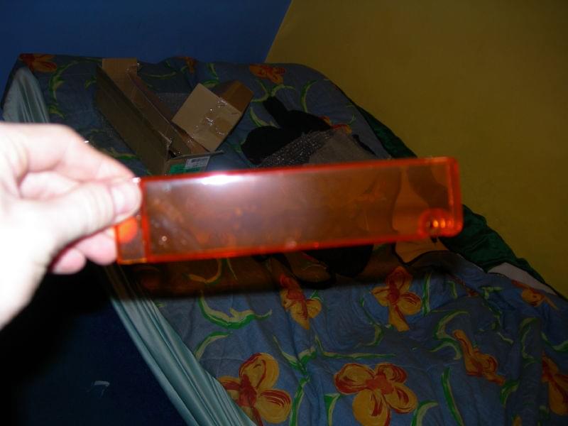

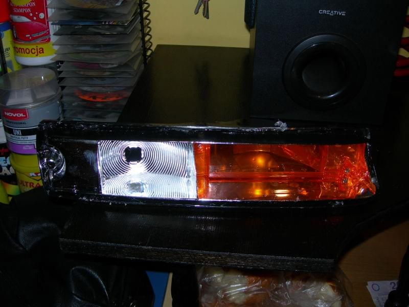

Pod kloszem znajduje się pomarańczowa wstawka przykręcona na 1 śrubkę i wystarczy ją odkręcić i zdjąć plastik
Na koniec zakładamy symetryczne żarówki chromowe
A oto efekt końcowy :) po złożeniu wszystkiego do kupy za pomocą sylikonu :)

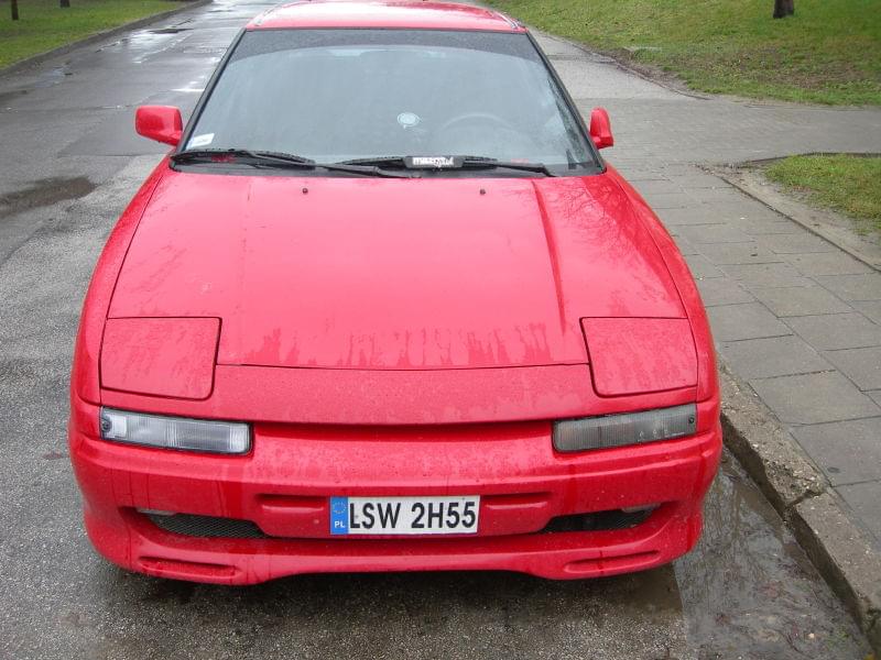

Fotki na samochodzie trochę kiepskie bo pogoda szara i smutna :) ale widać różnicę :) najbardziej na żywo :)
