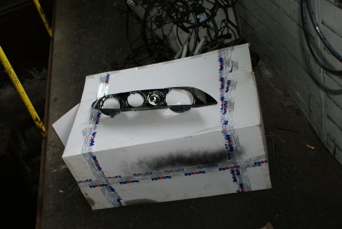

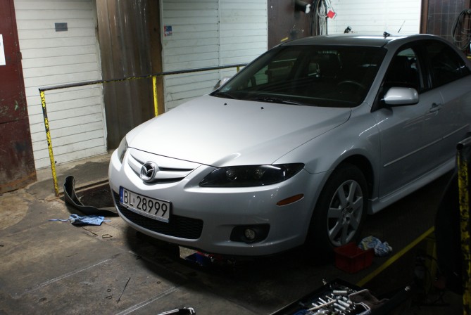

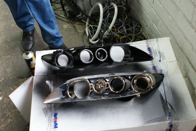

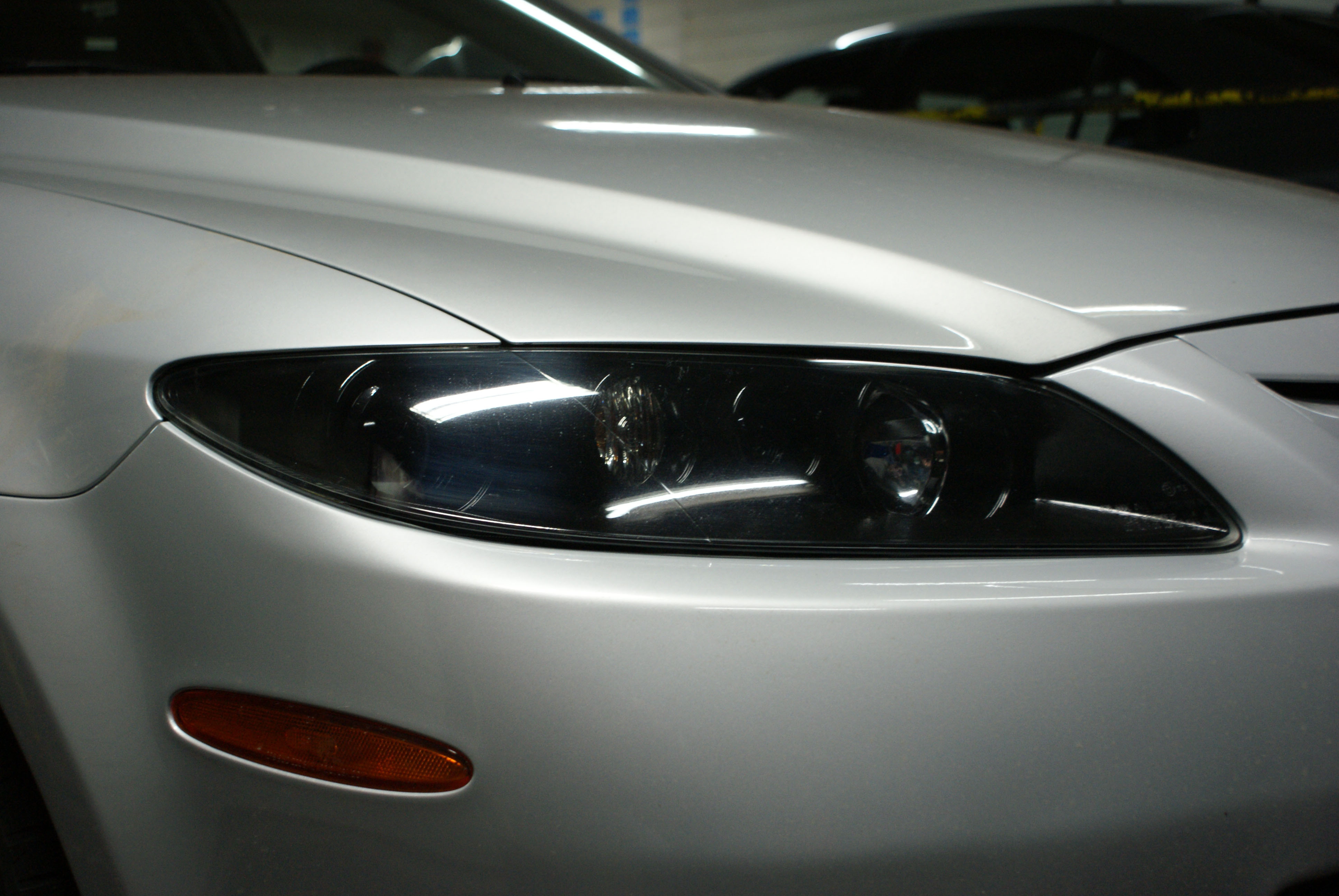

Postprzez makmarc » 21 gru 2014, 22:26
To i ja się dorzucę, co prawda kreta nie stosowałem, ale efekt wyszedł dużo lepszy niż się spodziewałem ...
Lampy wyjęte z auta, rozklejone za pomocą opalarki, rozebrane na części pierwsze, przy okazji wyczyszczone soczewki i odbłyśniki, a same wkłady zostały polakierowane czarnym połyskiem. Po wyschnięciu całość złożona do kupy, dodatkowo miejsca ubytków kleju zostały wypełnione silikonem.
makmarc
Postprzez pablo33 » 21 gru 2014, 23:18
makmarc napisał(a): same wkłady zostały polakierowane czarnym połyskiem.
Czy do polakierowania wkładów zastosowałeś specialnej farby czy zwykła <co?>
Od: 23 lut 2012, 00:16
Posty: 658 (3/4)
Skąd: Janow Lubelski
Czarna Śliwka
Postprzez makmarc » 21 gru 2014, 23:57
zastosowałem benz ekstrakcyjną do odtłuszczenia powierzchni lakierowanej oraz spray do plastiku czarny połysk Deco Color, nic więcej
makmarc

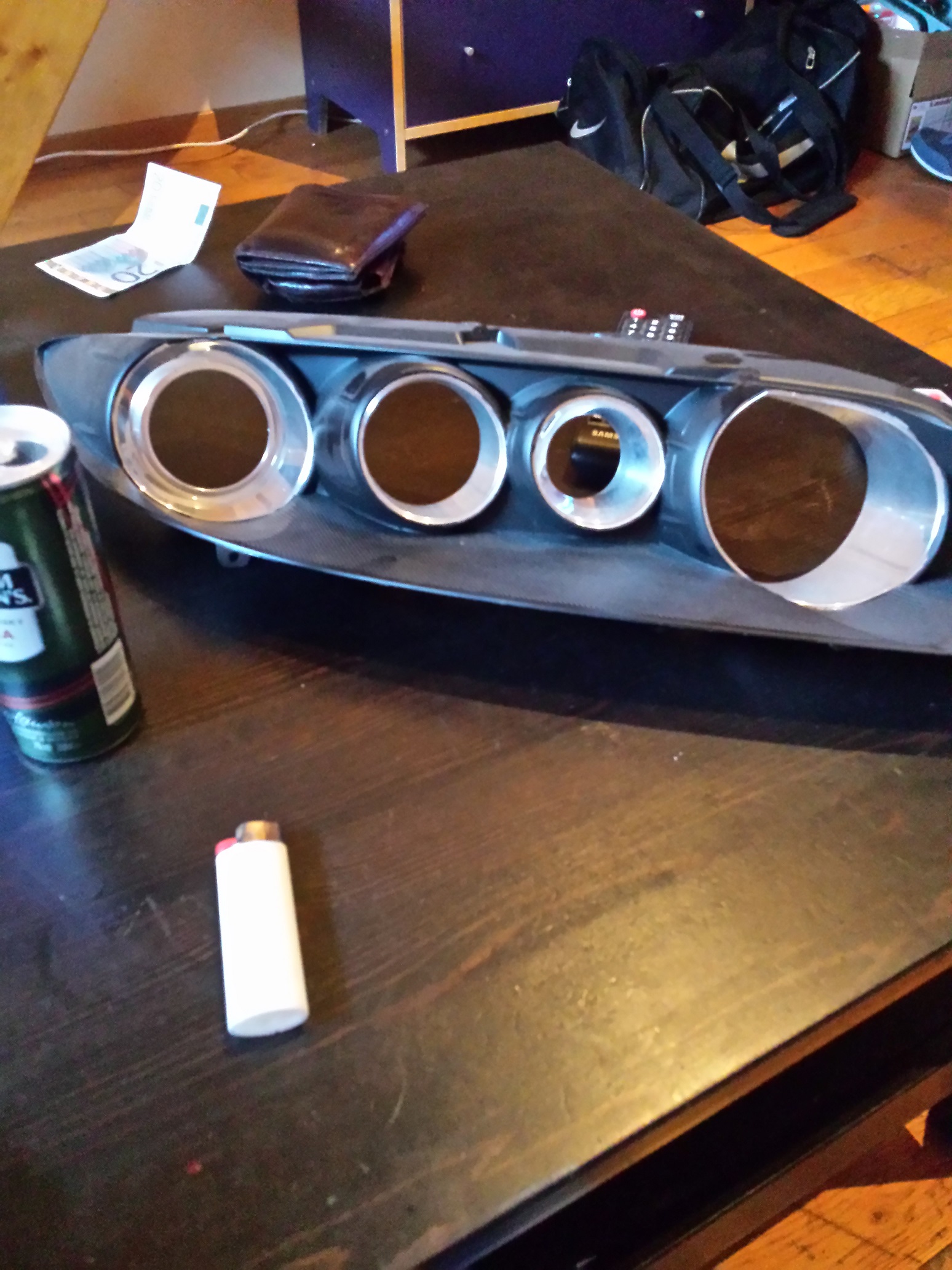

Postprzez matthies » 15 lut 2015, 11:50
dobrze ci się wydaje, bardzo dużo cierpliwości, zdolności manualnych żeby to okleić i malowanie. Chciałem tak zrobić ale gdy mi chrom zaczął schodzić razem z taśmą malarską, zapadła decyzja, że wkład idzie w kreta.
