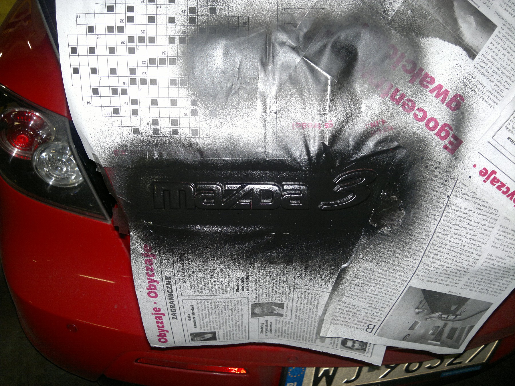

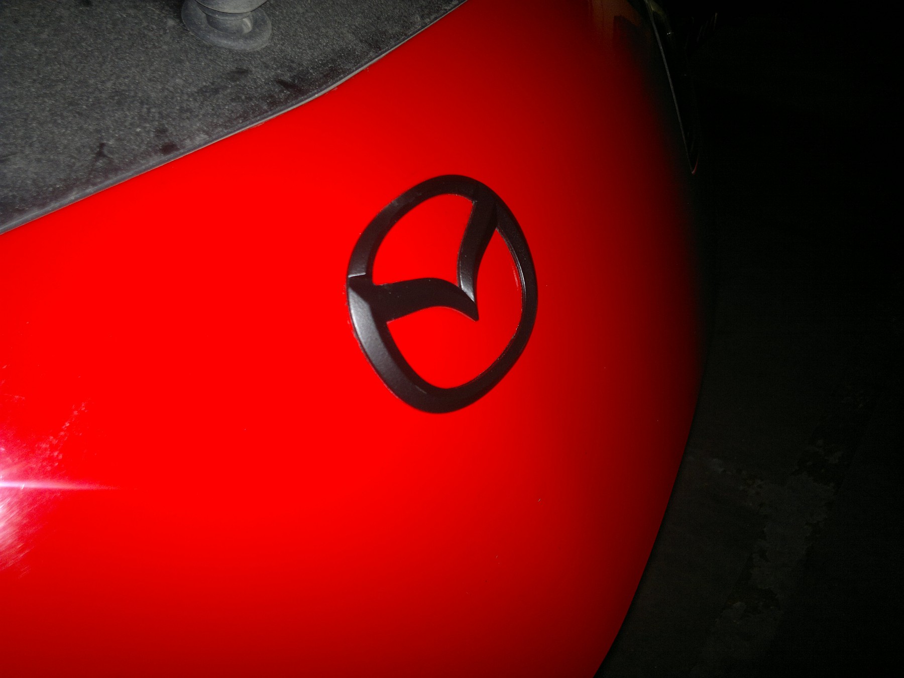

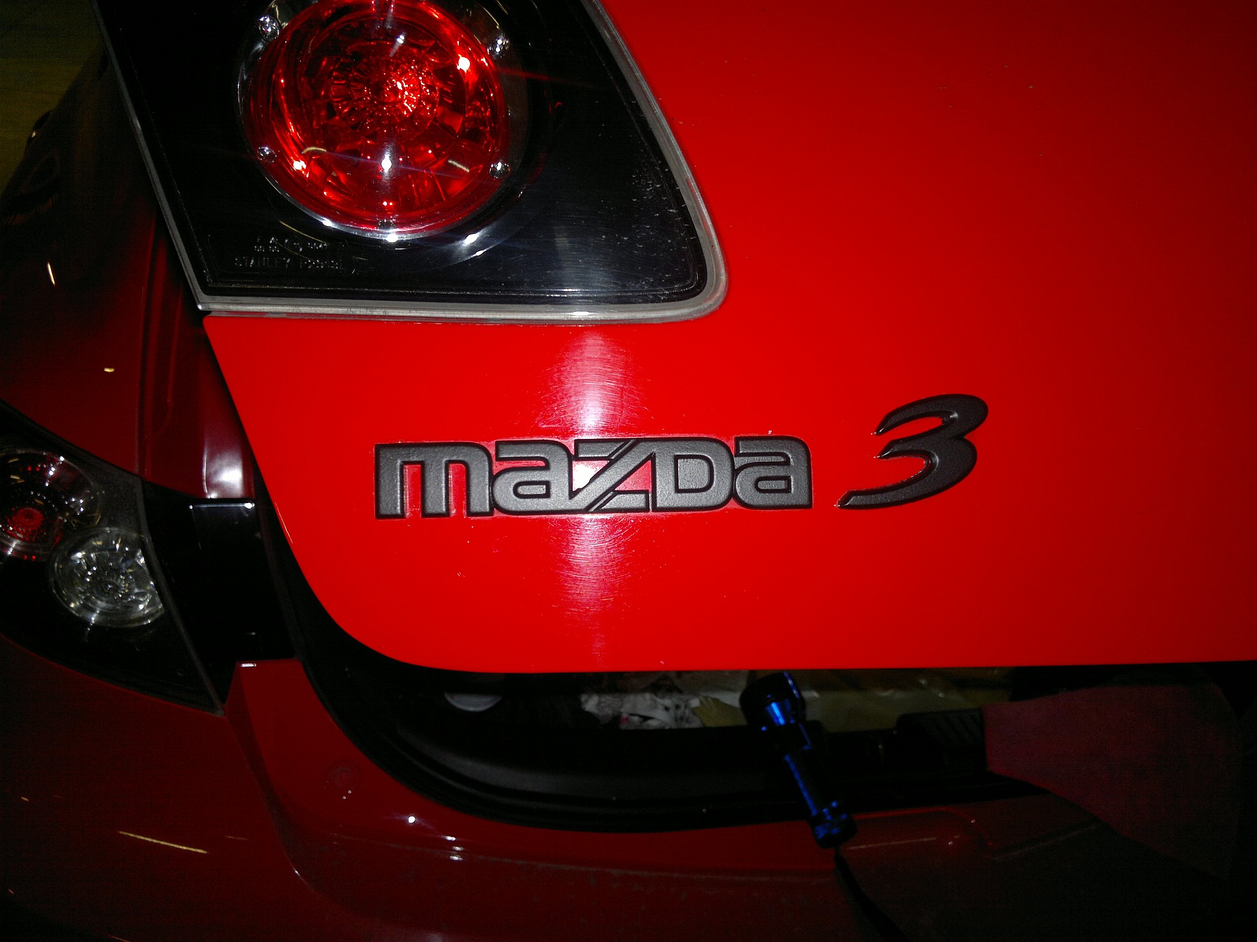

Postprzez tomek-waw » 9 kwi 2013, 23:31
Nie chcę nikogo ani namawiać ani zniechęcać.
Jeśli chodzi o kolor, to biały faktycznie może być problematyczny w utrzymaniu czystości.

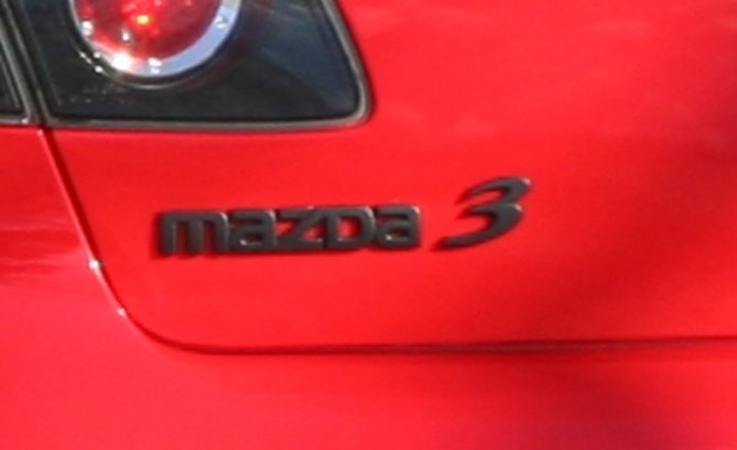

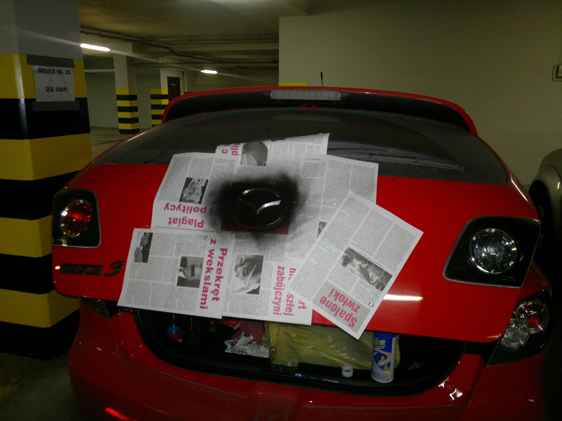

Co do wytrzymałości-moje emblematy wytrzymały mycie na BP ( bezdotykowo ) już chyba z 20 razy i nic się nie odkleja czy odpada.
A malowałem sprayem bezpośrednio na klapie bez zdejmowania ich.
Jeśli jest to wykonane solidnie ( po odtłuszczeniu ) i nie próbujemy pod ciśnieniem z 5 cm atakować powłoki to na pewno wytrzyma długi czas.
Wiadomo, że każde uszkodzenie mechaniczne powłoki można poprawić bez zrywania całości ( są filmy jak to zrobić przy pomocy rozpuszczalnika i nowej warstwy punktowej )
Czy malował bym felgi – nie.
Dlaczego ? Bo jest to element który jest narażony na działanie warunków atmosferycznych, chemicznych i osadu z klocków. Nie wiem jak plastidip by wyglądał po zimie lub po jednym sezonie.
Jedynie tylko ew. czarny kolor wchodził by w rachubę.
Po drugie, osobiście felgi kupuję już w takim kolorze aby nie trzeba było tego zmieniać.

Postprzez tomek-waw » 10 kwi 2013, 05:25
Siw-y napisał(a):A co jakby
<nie>
Ani później do naprawy miejscowej ani do zerwania.

tomek-waw napisał(a):Nie chcę nikogo ani namawiać ani zniechęcać.
Czemu litery wewnątrz masz zamalowane? :P
Co do trwałości to zgadzam się z Tobą,mam to bodajże od listopada i trzyma się jak nowe,planowałem myć samochód jedynie ręcznie odkąd je pomalowałem,ze szczególną uwagą jeśli chodzi o elementy z plastidipem-wyszło to tak,że od listopada nie myłem inaczej niż na myjce ciśnieniowej :P Przetrwalo mrozy,okresy częstego mycia, rzadkiego mycia,wszystko bez zarzutów. Plastidipem mam też przyciemnione tylne lampy,paru ludzi próbowało drapać i tez nie odchodzi :) Polecam

Postprzez tomek-waw » 10 kwi 2013, 22:50
TheKazz napisał(a):Czemu litery wewnątrz masz zamalowane?
Nie mam, zdjęcie zrobiłem przed zdrapaniem środka w "A" i "D"

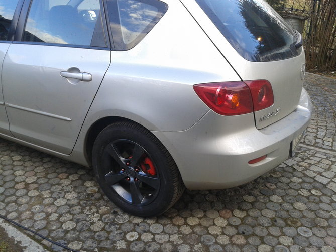

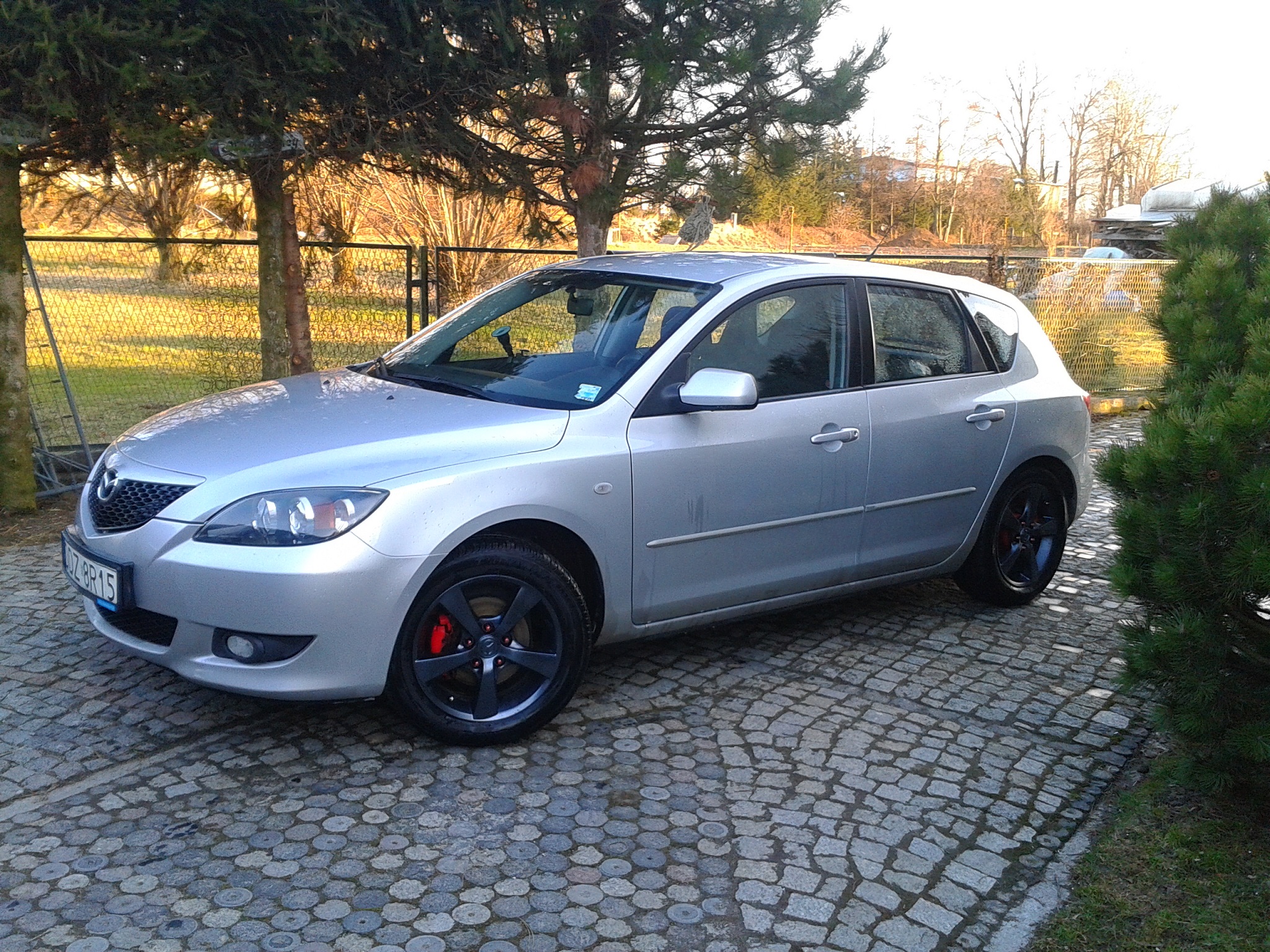

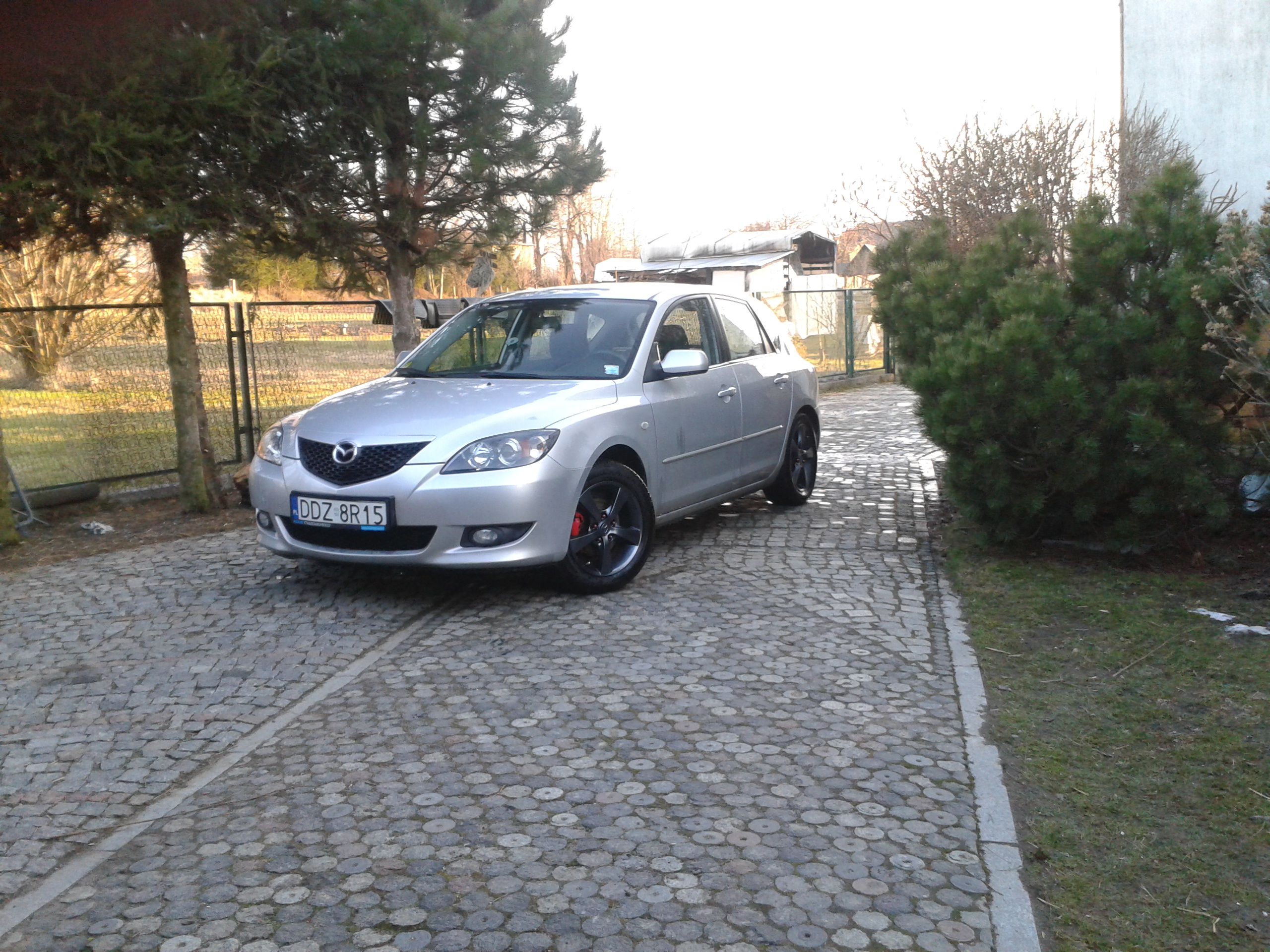

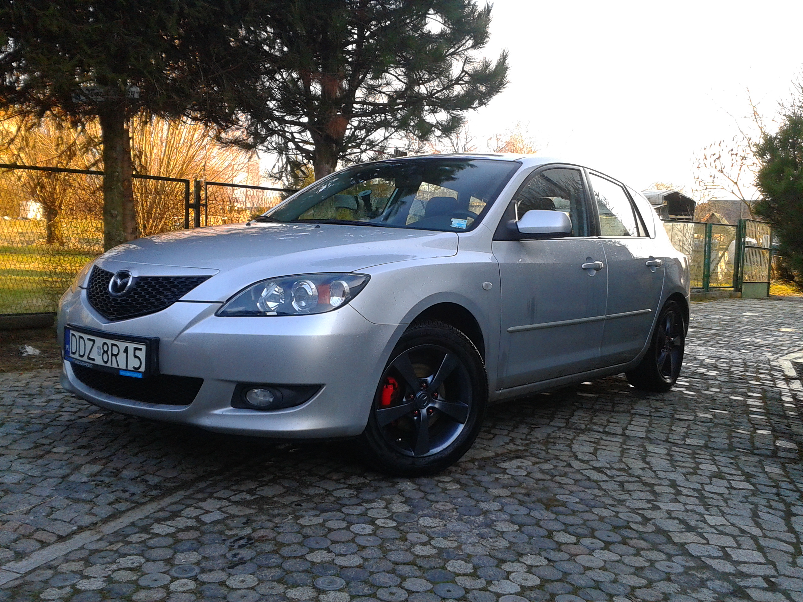

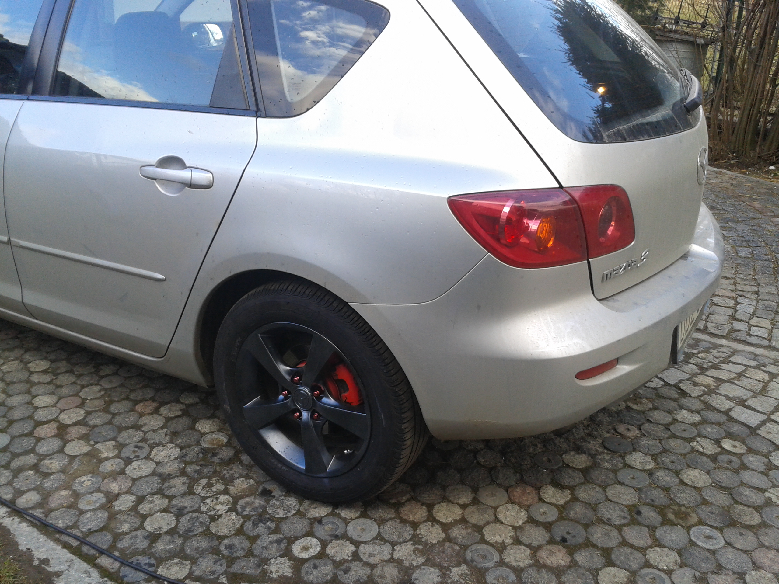

Postprzez Grzegorz K » 11 kwi 2013, 21:02
Moja M3 z nowymi felami <serduszka>
Od: 14 kwi 2009, 19:38
Posty: 1002 (0/2)
Skąd: Piława Górna
Auto: Mazda 3 BK 2005 HB Y6
Postprzez lukasssss1 » 12 kwi 2013, 07:32
Pięknie się prezentuje <serduszka>
Daj znać jak zobaczysz o co chodzi z tym pyłem i brudem czy tak źle jest to odmyć ;)
