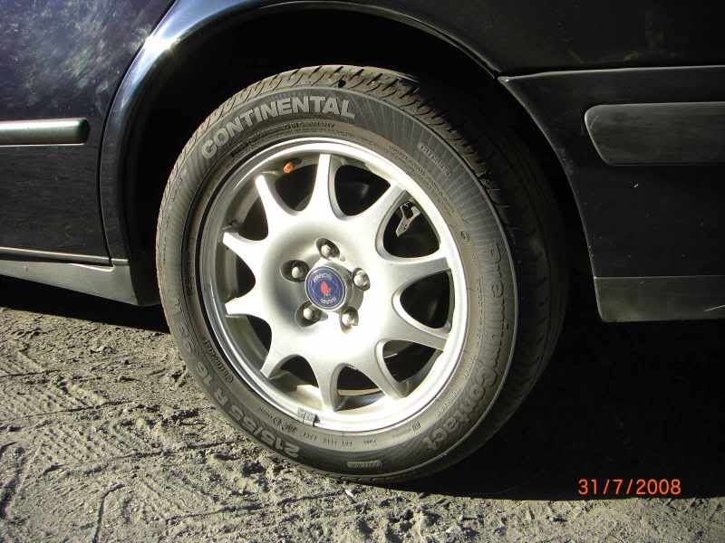

nie no moje alusy wygladaja obecnie tak , ale nie powiem do polysku ala-pajko brakuje im troche :D
Pyton162
Postprzez Pajko » 12 lut 2010, 10:27
Będę trochę nie skromny :P ale brakuje oj brakuje
