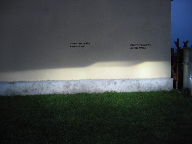

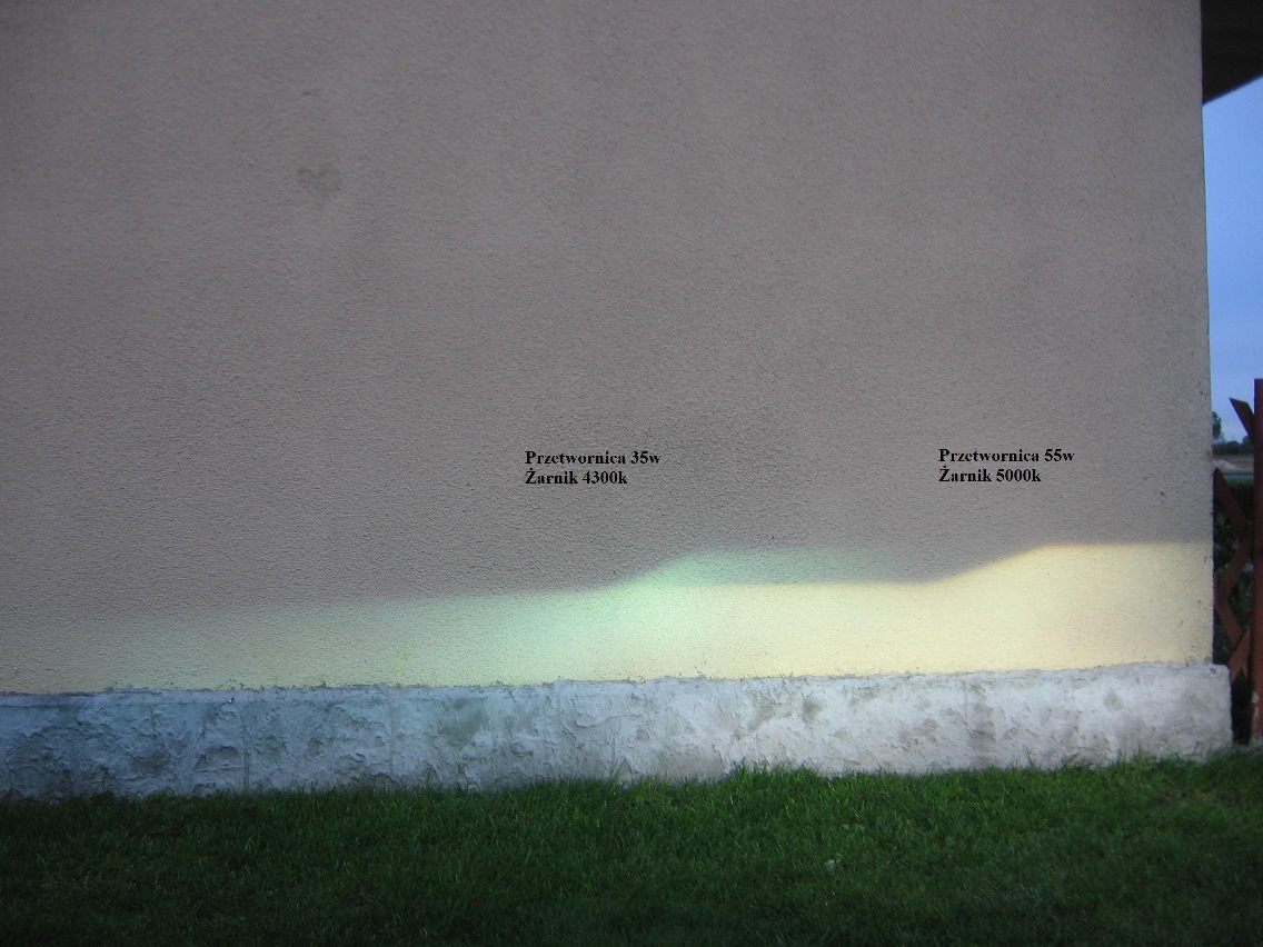

jedrzej07 napisał(a):Tu zamieniłem przetwornice na drugą stronę aby było widać, że rzeczywiście jest taka różnica
Taka jest różnica na samych przetwornicach? <boje się>
Masakra! Aż się nie chce wierzyć!
No tak,to juz teraz wiem czym sie miałem kierować jak kombinowałem z xenonami.
Super to porównanie zrobiłeś, na pewno się komus przyda. <spoko>

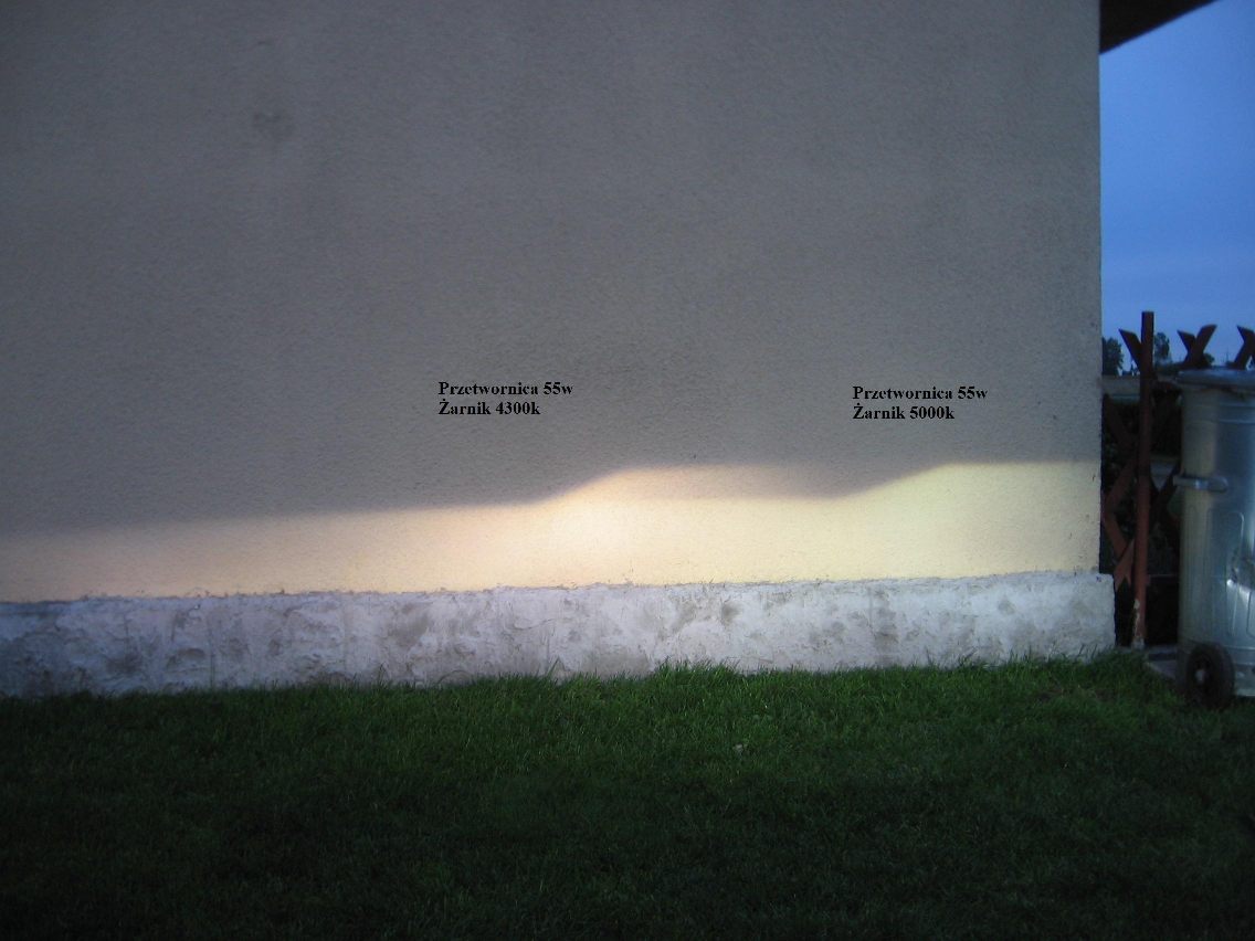

Postprzez jedrzej07 » 25 wrz 2013, 13:42
To daję teraz pełne porównania dla niedowiarków :)
Też byłem pozytywnie zszokowany. Wymieniłem kilka kompletów żarników i nic to nie dało, za tą kasę kupiłbym już dawno 2 przetwornice i miałbym święty spokój i maksymalną ilość światła przed autem, ale lepiej późno niż wcale. Pewnie jakbym wyczyścił soczewki to znów podwoiłby się efekt, ale i tak jest ok, a z soczewkami może zimą się pobawię jak będzie czas.
