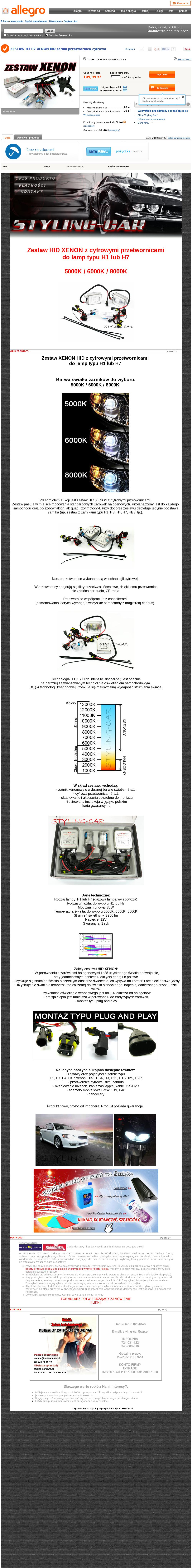

Witam myślę nad zakupem takiego zestawu do mojej M6 po lifcie mam ten układ samopoziomowania się świateł + spryskiwacze nawet reflektory przystosowane do xenonów. I właśnie się zastanawiałem nad kupnem takiego zestawu http://allegro.pl/zestaw-h1-h7-xenon-hid-zarnik-przetwornica-cyfrowa-i2922856135.html
-powinien pasować ?
-bo są różne ceny tych urządzeń od 109 do 299 zł a to chyba jedno to samo po przepłacać za SLIM ?
– Tylko zastanawia mnie czy będę musiał wywiercić otwory od przykrywek od dekielka który zapobiega dostaniu się wody do środka ref. ?

miker napisał(a):Tylko zastanawia mnie czy będę musiał wywiercić otwory od przykrywek od dekielka który zapobiega dostaniu się wody do środka ref. ?
Będziesz musiał ;)
A pasować będą jeżeli to H1.

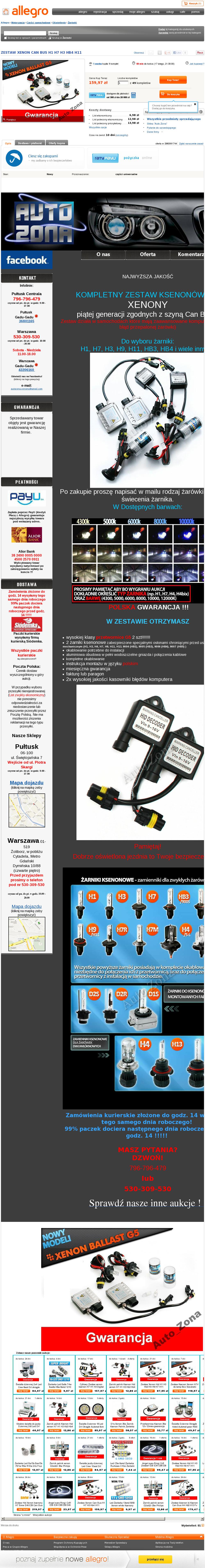

KOledzy ja troszke z innej beczki mam zwykle zaroweczki H1 ale chcialbym zakupic cos takiego i zamontowac. Powiedzcie mi prosze czy to się opłaca czy fajny efekt? nic się zlego nie stanie ?
http://allegro.pl/zestaw-xenon-can-bus- ... 81744.html
cos tego typu moze byc drosze jak ktos sie zna jakiej firmy najlepiej kupic...

Można powiedzieć, że wszystkie te zestawy są do siebie podobne. Szukaj przede wszystkim na cyfrowych przetwornicach. Nie muszą być slim. Pod reflektorem jest wystarczająco miejsca nawet na zwykłe. Kolor to wg gustu, jednak nie polecam więcej niż 6000K.

Dokładnie ,szukaj jak najtańszego bo wszystko jest z jednej firmy czyli chin, wiec szkoda przepłacać, do 100zł coś powinno sie kupić ;)

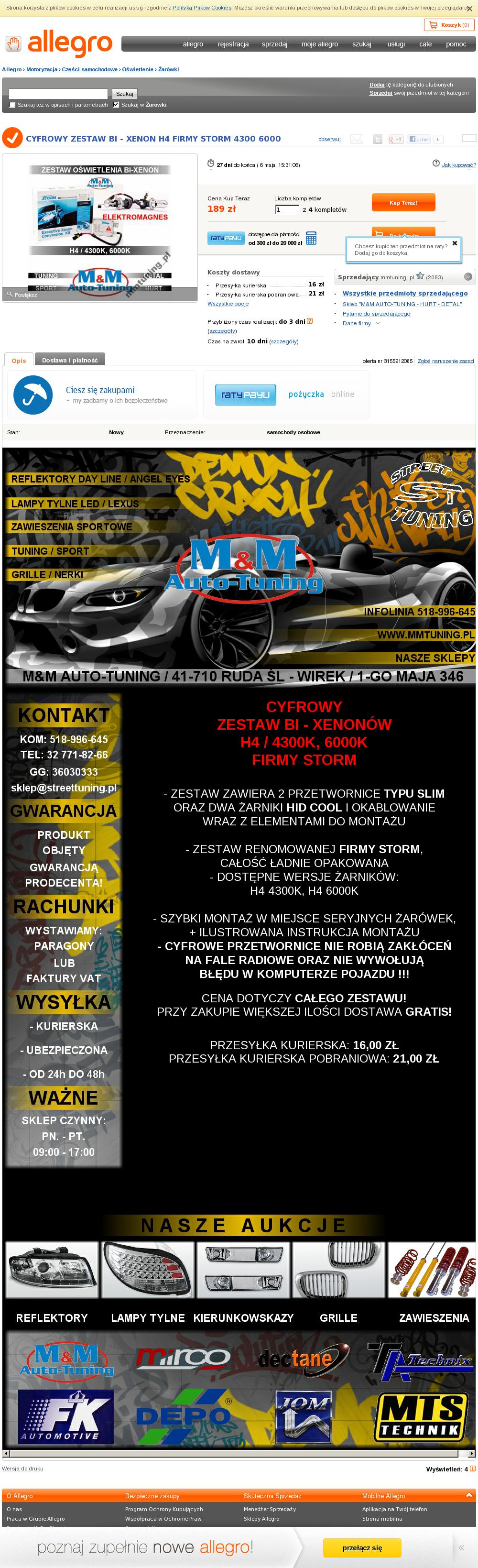

Postprzez zbylowsky » 8 kwi 2013, 17:32
Witam, znalazłem aukcję http://allegro.pl/cyfrowy-zestaw-bi-xenon-h4-firmy-storm-4300-6000-i3155212085.html i zastanawiam się czy montażem takiego zestawu mogę coś spartolić w elektryce w madzi ?? Proszę o porady.
zbylowsky
Postprzez Mandey » 9 kwi 2013, 10:51
Miałem takie same, tyle, że nie bi. Wiesz pewnie co znaczy bi-xenon, także zastanów się, czy takie pasują, bo do M6, np. nie :P
A propos, przetwornice z tego zestawu są analogowe ;)
P.S. w elektryce nic się nie dzieje, podobnie jak z reflektorami.
P.S.2 nie polecam xenonów do reflektorów NIEsoczewkowych (nie wiem jakie masz) ;)

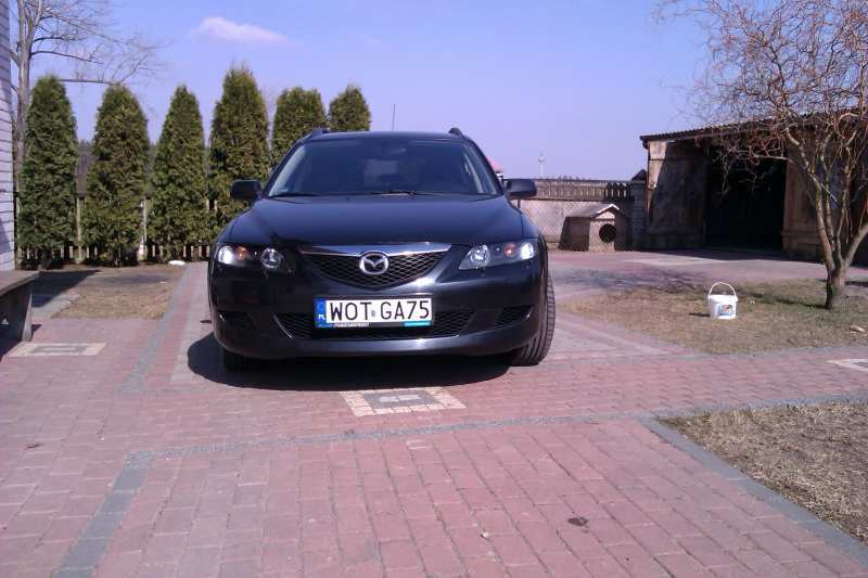

kolego zbylowsky, trzeba dobrze przemyśleć zakup hidów, ja początkowo też miałem hidy z alledrogo i niestety siały mi takie zakłócenia że nawet zwykłe radio ledwo co mi odbierało (być może na takie trafiłem). Po wyczerpaniu się cierpliwości zakupiłem oryginalne uszkodzone lampy xenon i przełożyłem do moich soczewki z przetwornicami i zapłonnikami przy okazji malując środki lamp na czarny mat. Efekt jest taki że nie mam zakłóceń nawet na CB i mam w końcu prawidłową linię odcięcia światło/cienia + więcej światła nocą :D
