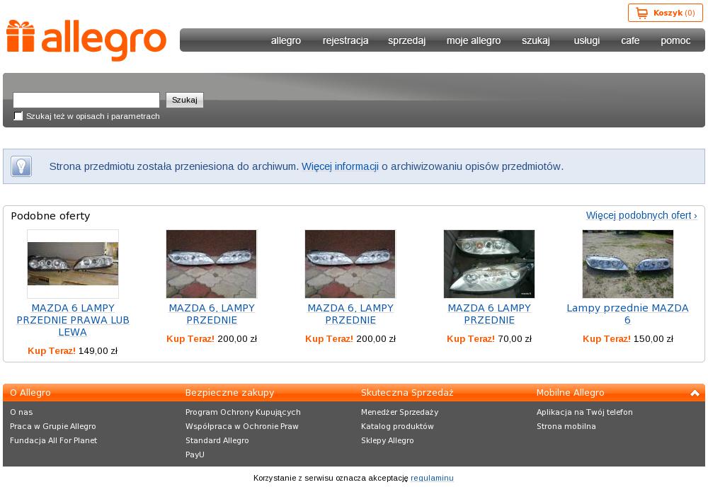

mam Mazdę 6 wersja niestety bez xenonów i od jakiegoś czasu chodzi za mną zamontowanie w niej xenonów. Myślałem o HID xenonach z allegro za 200zł, ale niemają homologacji i podobno często nawalają. Żarówki Philips bluevision to też nie to i pomyślałem o wymianie całego reflektora z Mazdy 6 z wersji z xenonami
Co o tym myślicie, czy wystarczy wsadzić reflektor xenonowy do mojej Madzi i wszystko będzi ok? Będzie homologacja, poziomowanie i wszystko na legalu??? (oczywiście poza spryskiwaczami):D
Widziałem na allegro reflektor xenonowy do M6 za 200zł sztuka:
http://allegro.pl/lampy-przednie-xenon- ... 68163.html
Może ktoś z was już to przerabiał albo wie coś na ten temat. Wystarczy wymienić? Proszę pomocy!

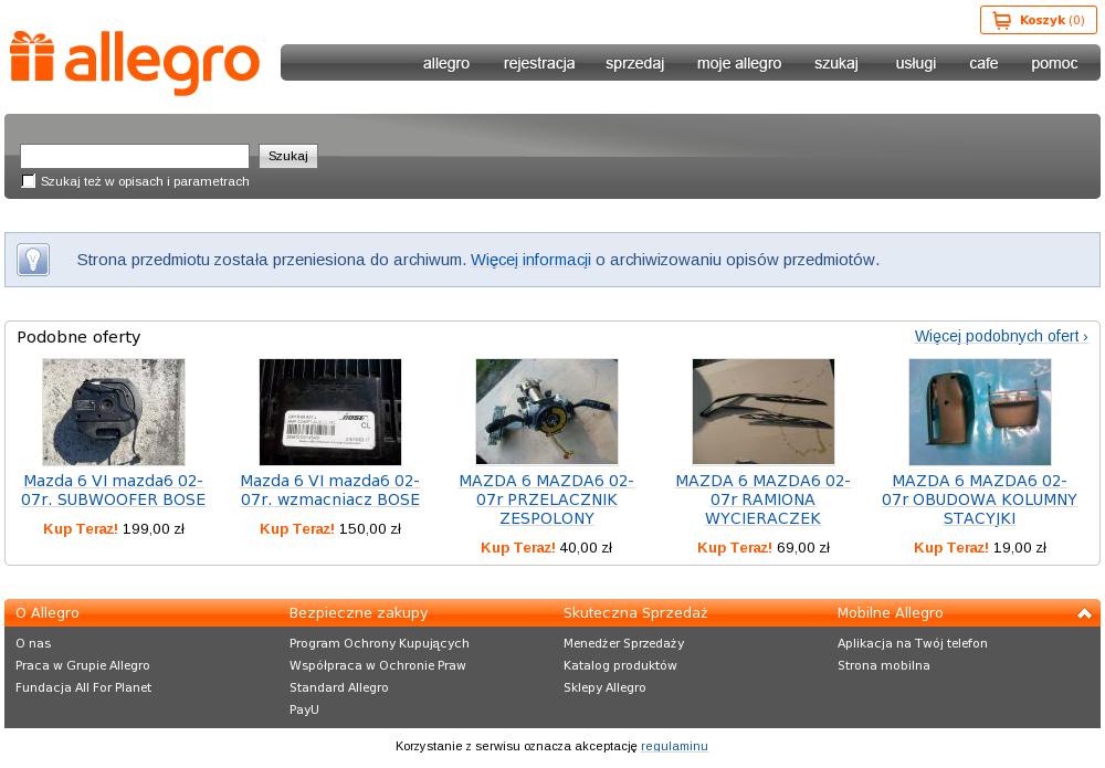

aaa może wystarczy wymienićsame soczewki na xenonowe?? 130zł na allegro:
http://allegro.pl/mazda-6-02-07r-soczew ... 66185.html

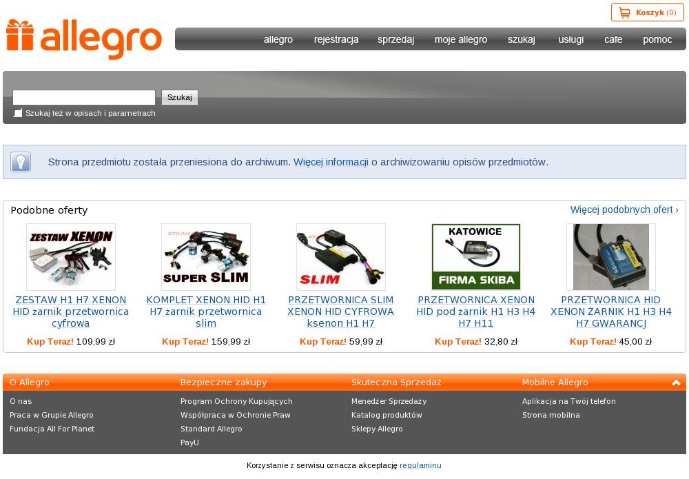

Witajcie drodzy forumowicze. Jestem nowym użytkownikiem forum i od paru dni jestem posiadaczem mazdy 6 z 2003r;) Chciał bym zamontować w swojej madzi przetwornice HID coś typu:
http://allegro.pl/zestaw-h1-h7-xenon-hi ... 10258.html
Moje pytanie jest takie, jak to się sprawdza w praktyce, czy klosze lamp nie topią się od żarników i jak się to ma do przepisów w Polsce może ktoś ma zdjęcia jak to zamontować
Znalazłem podobny temat na forum ale jest trochę przestarzały bez zdjęć, chciał bym go odświeżyć.
http://allegro.pl/zestaw-h1-h7-xenon-hi ... 10258.htmlMoje pytanie jest takie, jak to się sprawdza w praktyce, czy klosze lamp nie topią się od żarników i jak się to ma do przepisów w Polsce może ktoś ma zdjęcia jak to zamontować

Sprawdź czy Twoja lampa ma homologację na palniki xenon:
"Na reflektorze znajdziemy kolejne litery, które określają jego przeznaczenie: B – przeciwmgielny, RL – do jazdy dziennej, C – mijania, R – drogowy, CR- mijania i drogowy, C/R mijania lub drogowy. Litera H oznacza, że reflektor przystosowany jest do żarówek halogenowych (H1, H4, H7), a D – ksenonowych. Na obudowie znajdziemy jeszcze informacje o sile światła i tzw. kącie przewyższenia"
Jeśli Twoja lampa (klosz) posiada między innymi oznaczenie D to śmiało możesz zamontować palniki xenon, oczywiście zgodnie z obowiązującymi przepisami musisz mieć spryskiwacze oraz automatyczne poziomowanie), chociaż z drugiej strony przepis mówi o spryskach i aut. poziomowaniu w samochodach NOWYCH, nie ma mowy o "przeróbce" w samochodach używanych... (luka w prawie ?...
Pozdrawiam !
