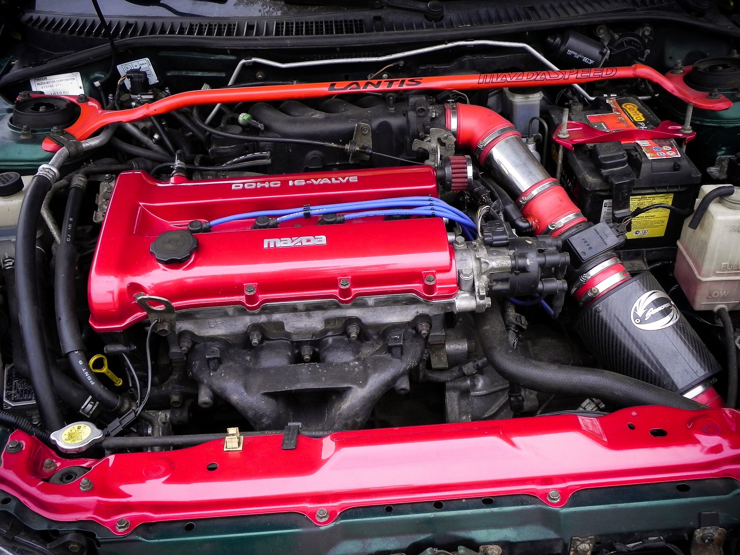

Postprzez luki_92_92 » 24 paź 2015, 20:48
To i ja się pochwalę moim czerwonym lakierem Xirallic, może się komuś spodoba <oczy>
