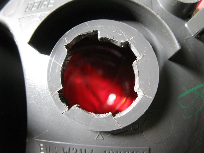

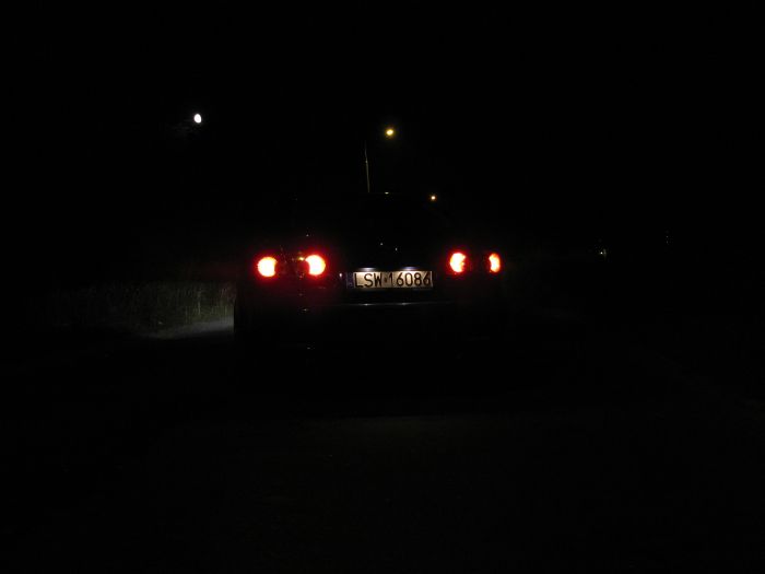

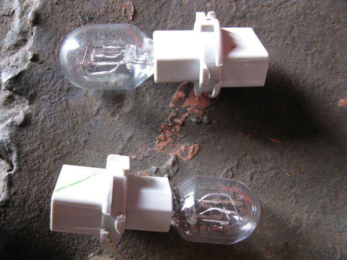

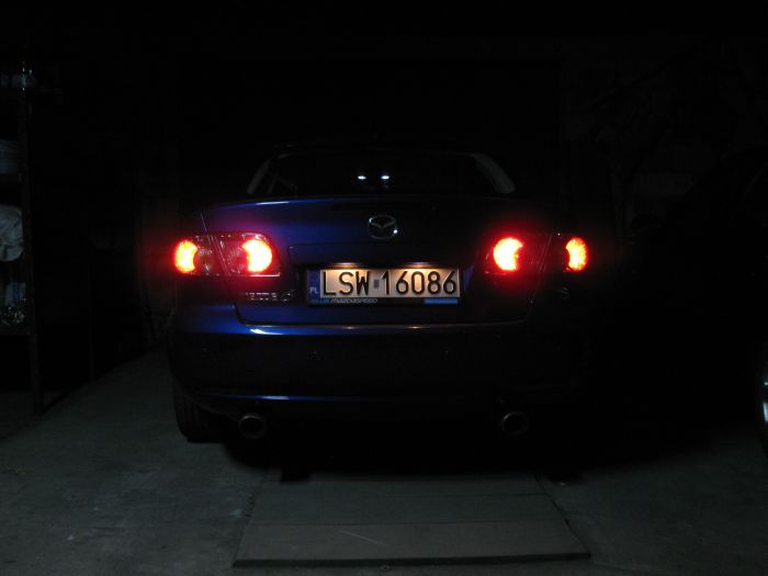

Dzisiaj w końcu i ja skończyłem dokładkę świateł. Pomimo twierdzeń niektórych mi największy problem sprawiło podłączenie wszystkich kabli. Do wycięcia dziury w reflektorze użyłem na początku wiertła 5, następnie 10 a na końcu wiertła 21. Do wycięcia tych wcięć na obwodzie użyłem nożyka od wyrzynarki a do ogradowania i dopasowania posłużyłem się ostrym nożykiem. W sumie zajęło mi to 15 -20 min. Paprochy po wierceniu i gradowaniu wyciągnąłem odkurzaczem przemysłowym. Jako, że elektryk ze mnie żaden to z podłączeniem miałem dużo problemów. Ale metodą prób i błędów udało się wszystko podłączyć bez spalenia żadnego bezpiecznika. Najbardziej poza efektami cieszy mnie fakt, że za oprawki razem z żarówkami, wtyczkami i kawałkiem przewodu zapłaciłem 10 PLN ( już nie liczę, że na alledrogo kupiłem oprawki z żarówkami po 20 PLN za sztukę które okazały się niepotrzebne i mogę je komuś odstąpić za niewielką opłatą).
Tak wygląda lampa po wycięciu w niej dziury. Oprawka pasuje jakby zrobili to w fabryce :)
Jeżeli ktoś jest zainteresowany mogę za niewielką opłatą odstąpić oprawki z żarówkami. Zaznaczam, że nie pochodzą one od Mazdy

Postprzez Mandey » 28 lip 2013, 22:53
Działa? Działa! Dobra robota <Spoko>
Wg mnie 6 takie powinny wychodzić wszystkie w oryginale.
