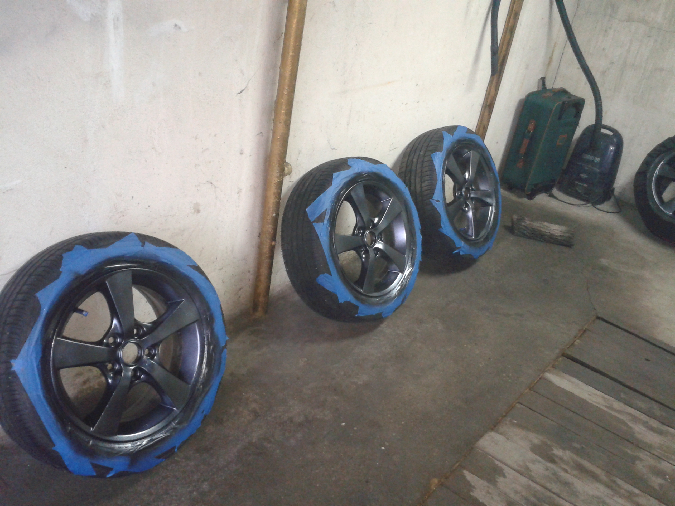

pomalowałem resztę felg przy temperaturze otoczenia ok 3st C. Prosty sposób na poprawę efektywności: podgrzać puszkę przed użyciem. Wystarczy pojemnik plastikowy i czajnik elektryczny.
Z odchodzeniem plastidip od opon nie jest tak różowo. Na filmikach z US na ich kolach nie ma praktycznie żadnych napisów, na moich w cholerę i trochę, wszystko małym drukiem...
Na wszystko zeszło mi 1 cała puszka czarnego + może z 20% drugiej, jakieś 70% metalizera.
Ostatnio edytowano 7 kwi 2013, 19:53 przez Grzegorz K, łącznie edytowano 1 raz

Grzegorz K napisał(a):Z odchodzeniem plastidip od opon nie jest tak różowo.
Posmarować czymś tłustym, później się zmyje przy pierwszym myciu <spoko>
Masz jakieś lepsze fotki po malowaniu ?

Postprzez Grzegorz K » 7 kwi 2013, 19:56
Wolałem się chwilę pomęczyć, mniejsze ryzyko, że usmaruję felgę...

Postprzez marcin255 » 7 kwi 2013, 20:58
Grzegorz K napisał(a):Na wszystko zeszło mi 1 cała puszka czarnego + może z 20% drugiej, jakieś 70% metalizera.
nieźle wyszło co z kapslami robisz ?

Postprzez Dominator » 7 kwi 2013, 21:10
na fotach wyglada to ok :) Grzegorz, ile połozyłeś warstw?

Postprzez Grzegorz K » 8 kwi 2013, 09:57
Kapsle też są pomalowane, ale nie załapały się na zdjęciu.
Mam nadzieję, że jak się pogoda utrzyma to w czwartek założę.
Odnośnie warstw: 3x czarna, 3x metalizer. Z tym, że metalizer nie tworzy pełnowartościowej warstwy. Czyli przeliczając na czarne ... ponad 4.
Co do Plastilaku ja osobiście nie korzystałem, a warto zgłębić temat, bo cenowo wypada to o wiele lepiej niż Plastidip.

Postprzez marcin255 » 8 kwi 2013, 16:09
Grzegorz K napisał(a):Odnośnie warstw: 3x czarna,
Ile puszek na komplet 4 fele żeby położyc 3-4 warstwy ?

Postprzez Dominator » 8 kwi 2013, 16:36
Wychodzi na to,że 2 puszki smiało wystarcza
Posty: 4917 (66/68)
Postprzez Grzegorz K » 8 kwi 2013, 22:47
Dokładnie, 2 powinny spokojnie wystarczyć.
