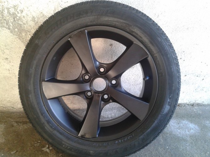

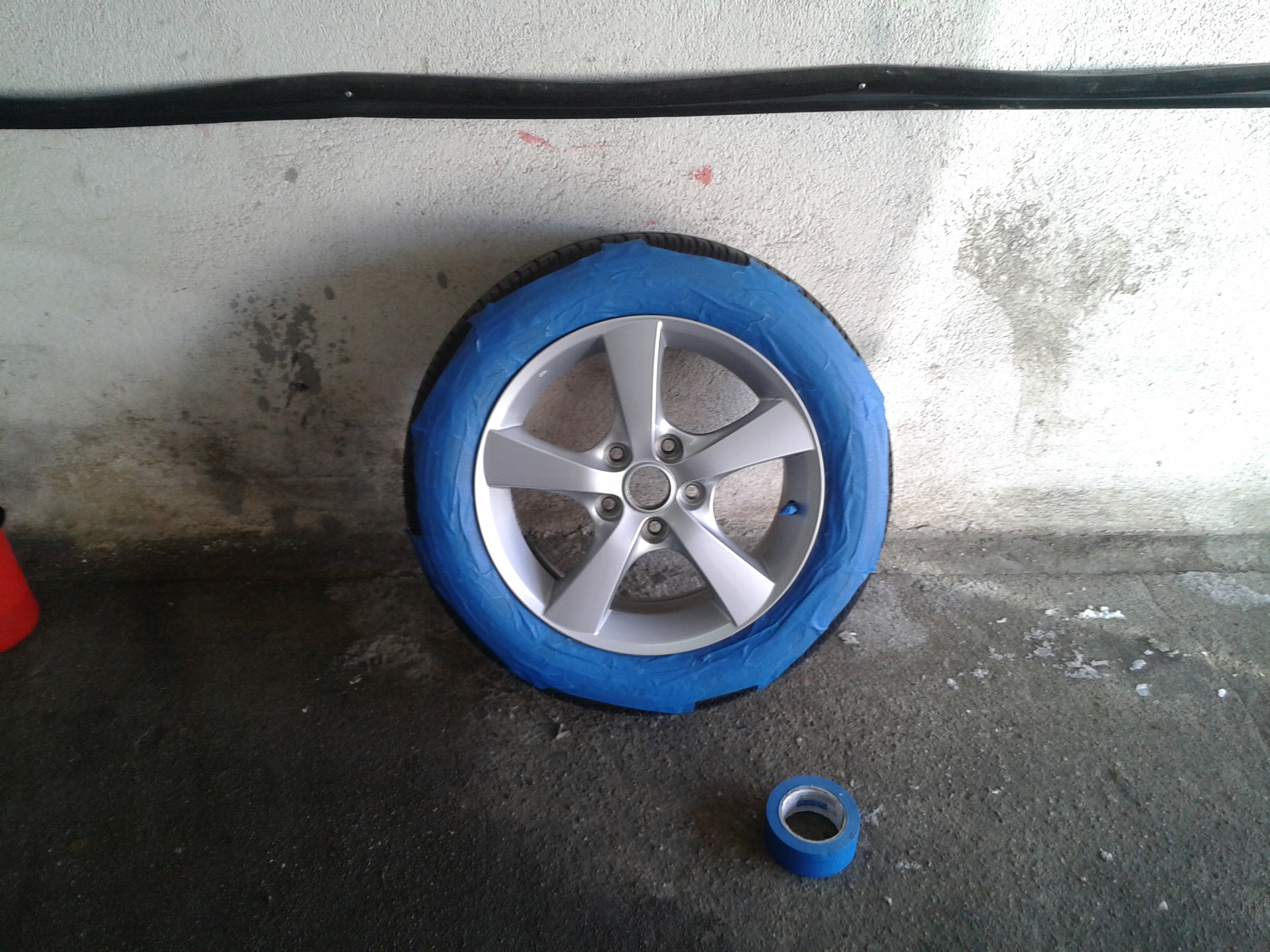

Mała próbka przed wiosną. Kupiłem 4x Plastidip Black i 2x Silver Metalizer
Przygotowanie do malowania:
3x czarny

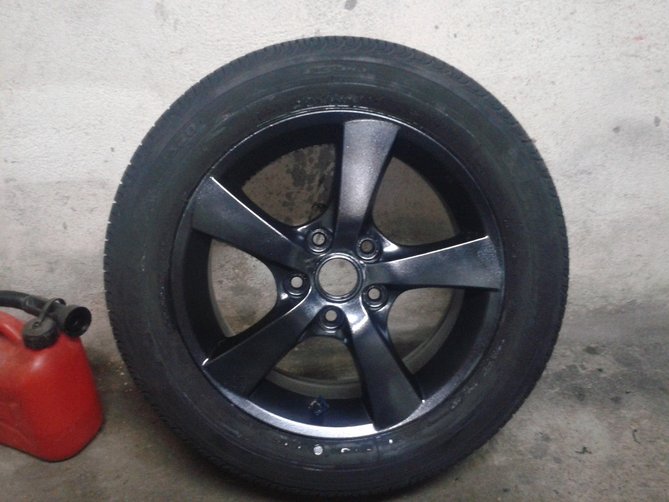

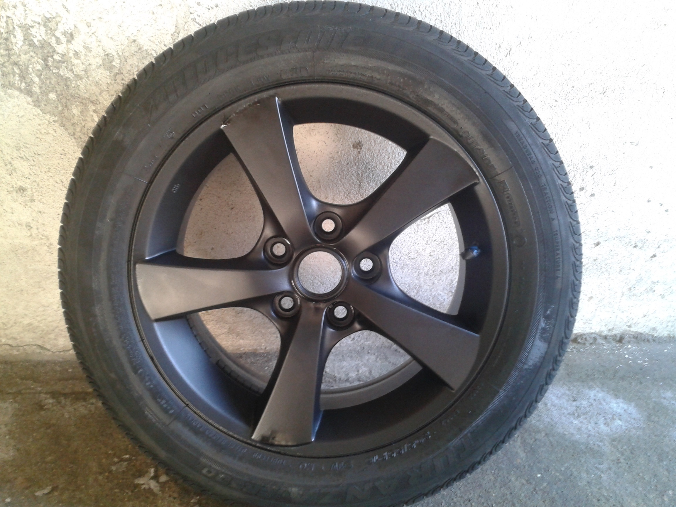

3x czarny + 3x srebrny metalizer

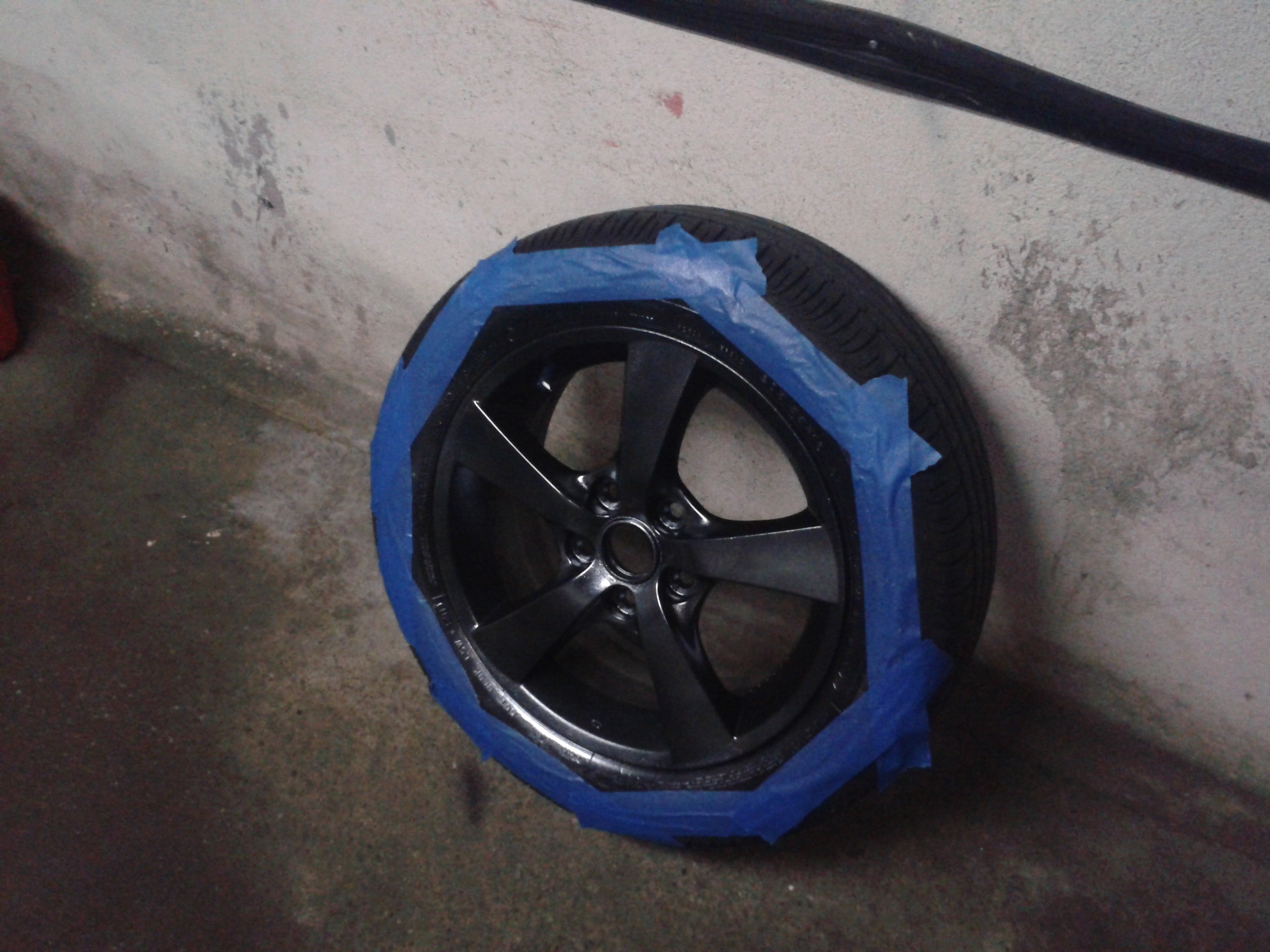

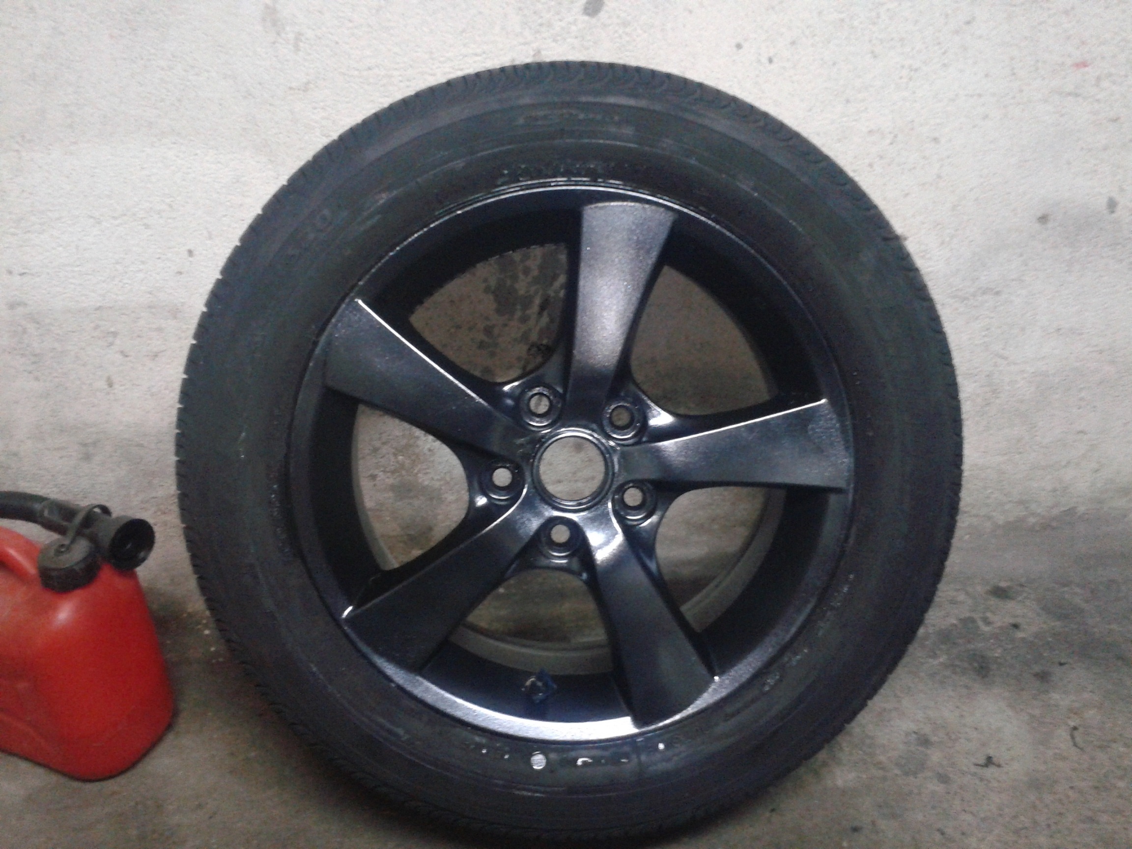

Zaliczyłem 1 wtopę. Nie należy zrywać izolacji w czasie nakładania warstw. Jedno (foto nr 1) i drugie (foto nr 3) oklejenie jest ok. Sposób 2 jest nawet lepszy, bo zapewnia lepsze krycie krawędzi przy oponie. Tyle tylko, że aby dobrze zdjąć nadmiary z gumy warstwa plastidip musi być dość gruba, inaczej będzie się rwać i będzie więcej zabawy przy czyszczeniu.

Postprzez tomek-waw » 16 mar 2013, 20:39
Grzesiu, jakbyś okleił z 1 cm zapasem na gumie samo by odeszlo elegancko bo masz przerwę pomiędzy felgą a oponą. Trenowałem to.

Postprzez Grzegorz K » 16 mar 2013, 22:09
Idealista !! Na foto wyszło super...
Dziś miałem jedyną wolną sobotę w tym miesiącu więc MUSIAŁEM spróbować :| Nie chcę malować już założonych felg, a ponoć od przyszłego tygodnia wiosna :D
Cała zabawa trwała ponad 6 godzin ... 5 min malowania i 55 min czekania, bez pośpiechu.
Co do efektu: dość ciekawy, ale spodziewałem się nieco jaśniejszego koloru. Na przyszły rok pomyślimy o PLASTIDIP BLACK+PEARLIZER (obecnie w Polsce niedostępny).
Myślę jeszcze nad lusterkami w czarnym macie ... za pewne zostanie na tyle spayu :–) No i nakrętki w kolorze zacisków :–)
