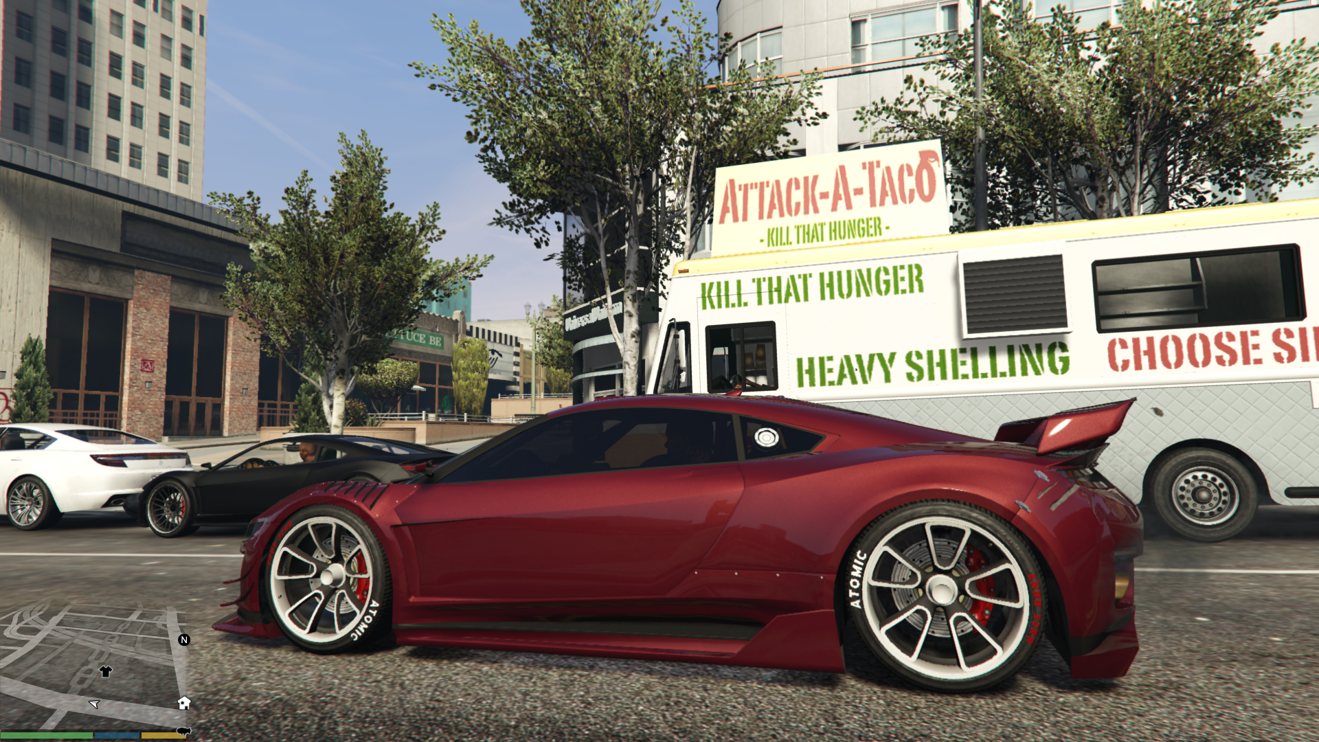

Postprzez matthies » 8 cze 2015, 18:13
ktoś wie co to może być za felunek?
Od: 10 cze 2012, 17:04
Postprzez Bartg » 10 cze 2015, 13:00
Wyslij maila do tworcow GTA :P
Od: 23 sty 2008, 21:25
Posty: 7832 (27/126)
MX5 NC '09
Postprzez matthies » 10 cze 2015, 22:59
no ale chyba raczej wzorowali się na jakimś istniejącym modelu :P
Postprzez PeKa » 11 cze 2015, 12:07
Z tego co wynalazłem w sieci, to felgi sa "zmyślone", wzorowane na felach od Veyrona.
