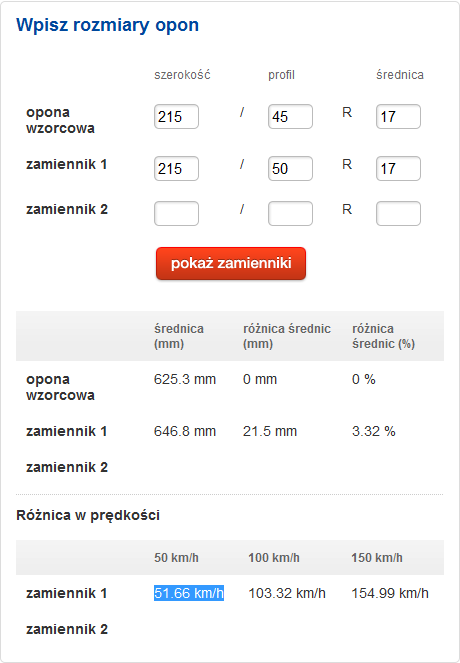

Postprzez sotomiak » 25 mar 2014, 14:49
O wiele korzystniej cenowo wychodzi 215/45/R17 bo 430zł/oponę :D
A komfort bardzo się zmniejszy przy profilu 45 ? Czy jest to nieodczuwalne ?
Przez to, że jest to mniejsza opona (niższa) to oprócz zakłamań prędkościomierza na coś wpływa jeszcze ?

Postprzez matthies » 25 mar 2014, 15:24
215/45 R17 jest fabrycznym rozmiarem dla M6 GG/GY gdzie komfort jest raczej wporządku, więc nie powinieneś narzekać.
